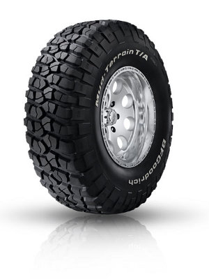

Я про ети!

Миша, а что скажешь про КМ2 по проходимости, наверно не лучше алл териан?
Использовавшие КМ1 и КМ2 говорят, что по крайней мере не хуже.
Из колеи должна получше вылезать.
Оллы и рядом не валялись.

+1!
Вообще мудричи более подходят для каменистой местности чем для болотисто- глинястой. Но они лучше ведут себя на асфальте- этакая универсальная резина, по моему мнению где-то 50/50 (асфальт/бездорожье). для болотистых и глиняных грунтов нужна резина с более разряженным рисунком протектора, с более развитыми боковыми грунтозацепами и желательно с направленным рисунком и более плотной боковиной, однако эта резина сильно проигрывает на асфальте и часто менее износостойкая. Так что для каждого свой выбор. Но однозначно любые оллы- это не для бездорожья.
Пы.Сы. Сам сейчас терзаюсь муками выбора: .опа склонятся больше к бездорожью, а разум смотрит в сторону асфальта
навено в наличии нету!
Посмотри в маг-не напротив авторитета. У них кое-что было и ценник почти такой-же как в интернете. если что -на заказ могут привести. А вообще КМ1 брать -глупо их сняли с производства и через годик например запаску найти сложно будет!
