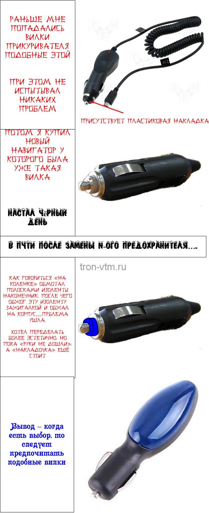

у меня было так....
до машины лень идти, чтоб сфоткать-поэтому нарисовал

ну хз, у меня с пластмассовым наконечником вилка
