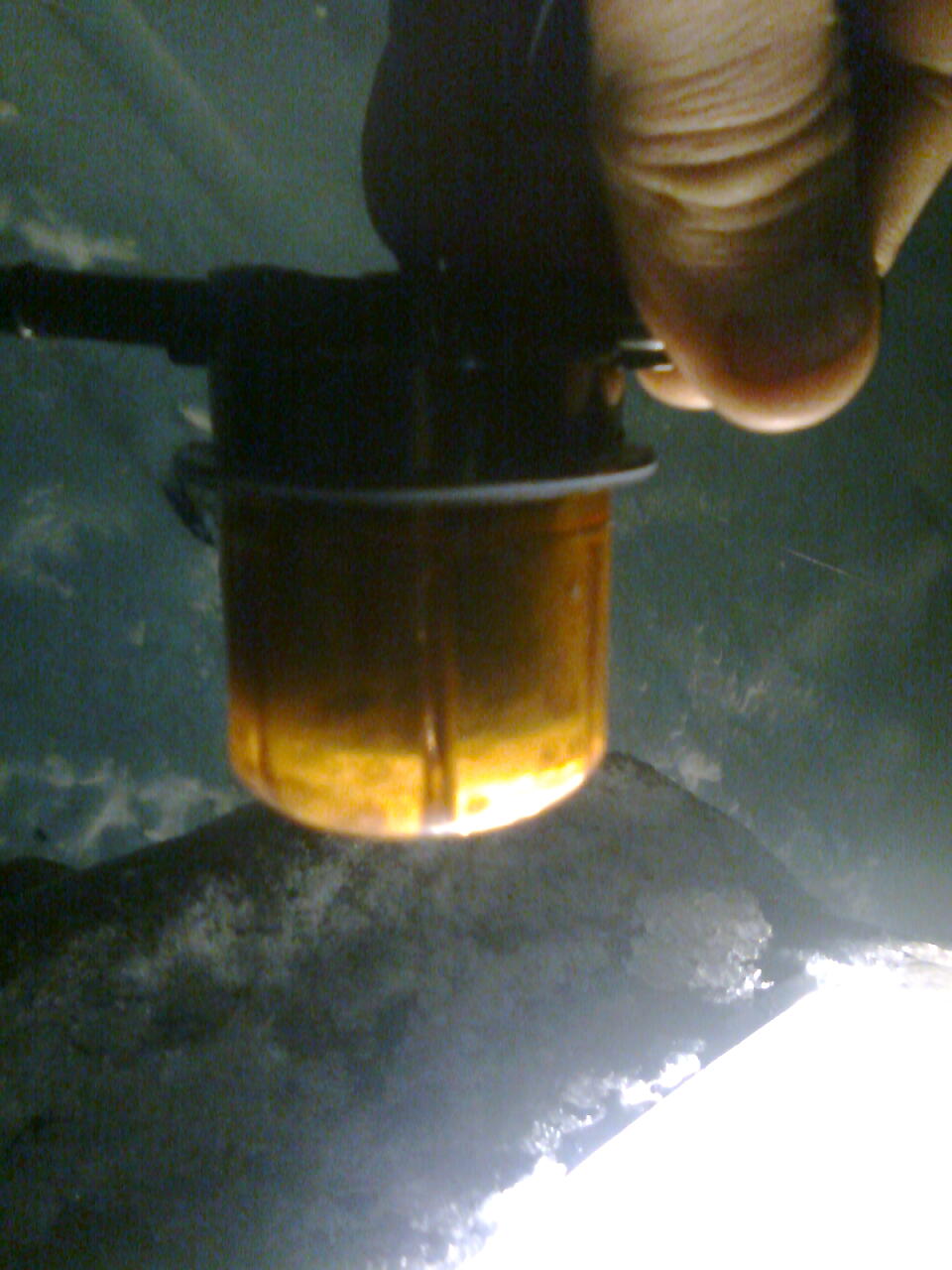

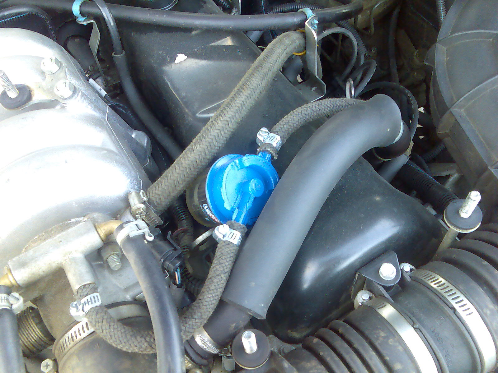

Старый 01.08.2010, 20:57   #11
Re: Фильтр на шланг вентиляции картера
Вообщем воспользовался советом Винди и наконец собрался и поставил фильтр с отстойником на шланг отвода картерных газов. При установке кстати заменил резиновые шланги штатные на резиновые маслобензостойкие с тканевой оболочкой - они я считаю лучше. За 3 недели результат офффигительный! в фильтре полно масла, очищающий элемент почернел. Значит в ДУ всё это не попало,ура, значит ДПДЗ будет чистеньким,и РХХ тоже-это хорошо.

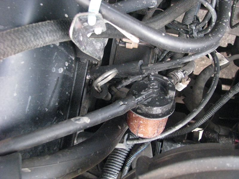

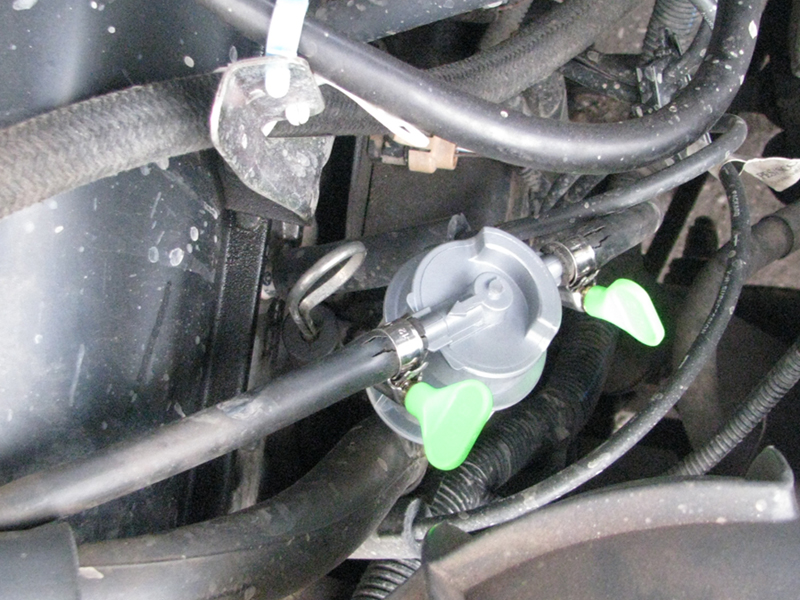

Старый 28.10.2010, 23:46   #12
Решил я поменять этот фильтр. А то больно уж он почернел.
Чтоб не возиться каждый раз с товерткой - прицепил на хомутики с барашками.
Было - стало.
ID:	1992   Нажмите на изображение для увеличения
ID:	1993   Нажмите на изображение для увеличения

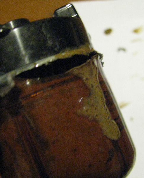

Старый 29.10.2010, 00:36   #13
У тебя же шланг трескается!
Старый 29.10.2010, 09:22   #14
Гламурненько получилось
Смотри, Михаил подсказывает, что
шланг трескается!
Шланг можно просто немного подрезать с каждого края, сантиметров по 5-7, там длина вполне позволяет
З.Ы.: в очередной раз убеждаюсь в полезности такого фильтра, т.к. куча масляной бурды в таком случае не долетает до дроссельного узла..
Старый 29.10.2010, 13:33   #15
Трескается, да. Но внутри без повреждений. В шланге воздух циркулирует. С шутевым давлением. Если порверся - ничего страшного. Лишь ускорит замену.
В планах заменить на аналогичный но с оплеткой.

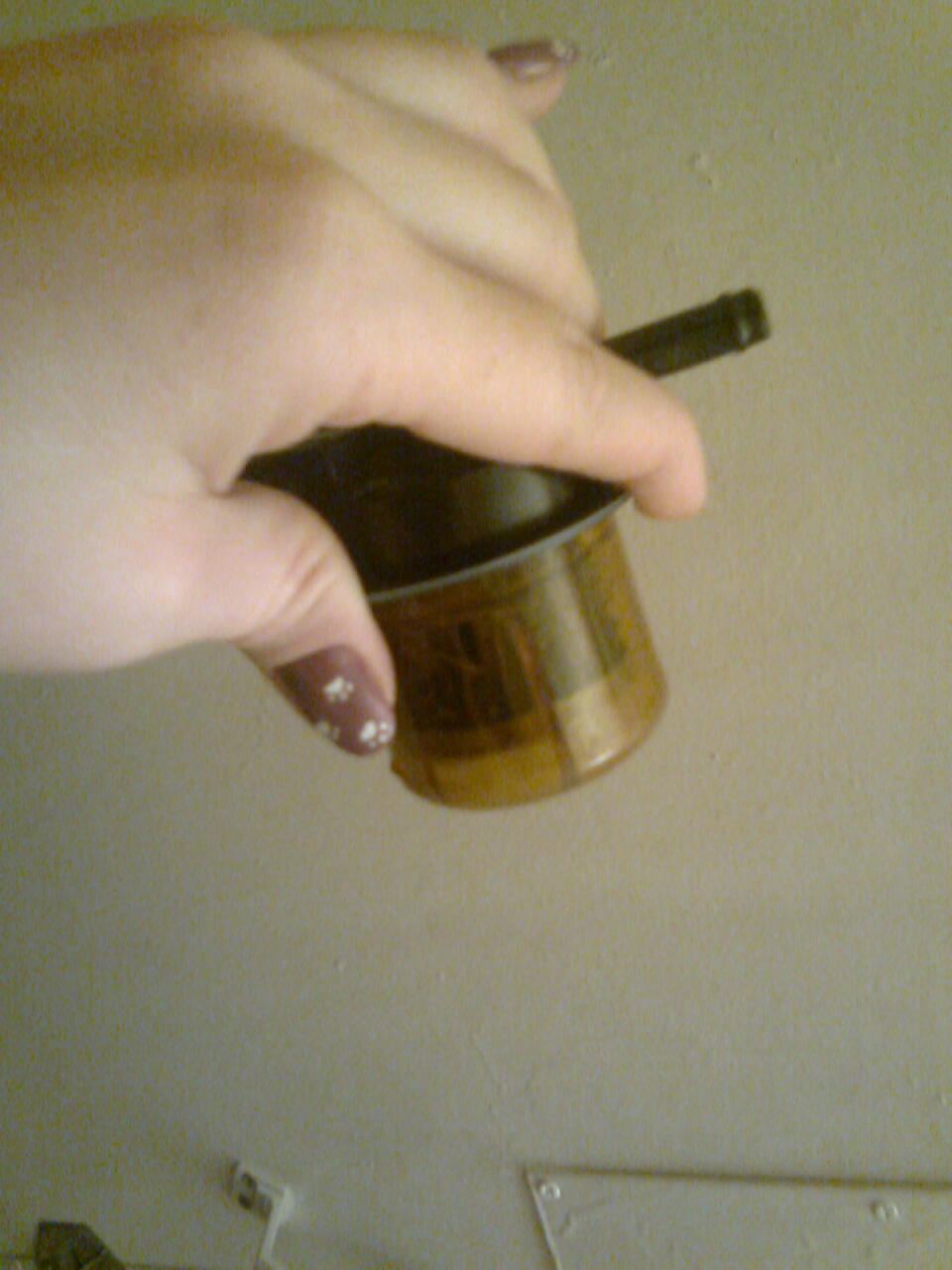

Старый 14.11.2010, 09:12   #19
Вот, гляньте-ка сколько какахи осталось в фильтре за 15 дней,вчера снова поменял. Это реально работает .
ID:	2030   Нажмите на изображение для увеличения
Старый 14.11.2010, 09:38   #20
а почему женские руки на второй фотке?
