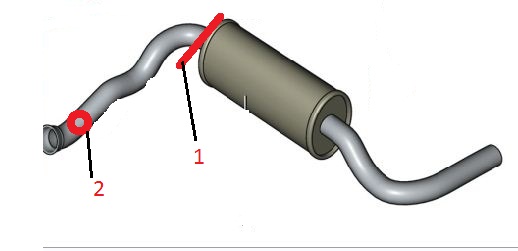

Windy, все оказалось проще - пипец глушаку!!!
Седня залез посмотрел - оторвалось (лопнула, треснула, наеб...сь) труба глушака, точно покажу на картинке:
По картинке: позиция 1 - просто обрыв трубы, края рваные, сварка наверно не поможет, да и варили уже... Позиция 2 - дыра в глушаке (прям снизу), пробой, находится прямо под креплениемю
Соответственно, вопрос, менять или варить? Проще сменить, но все же послушаю спецов...
