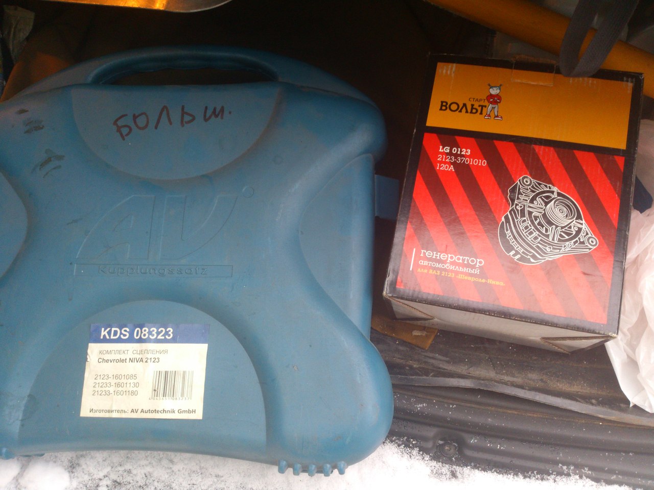

В субботу машинка окончательна остановилась, пробуксовка, вонь горелым сцеплением, а ездить надо...
Встал воскресение на ремонт "ООО Авторемонт-НИВА 4Х4" г. Северодвинск ул. Советская 27а, заехал в 13-30, машину забрал 19-15.
Работы.
Замена сцепления, замена генератора. Стоимость ремонтных работ, 4 500 руб, стоимость запчастей 7 600руб. Генератор 3600, сцепление 4000. Общая стоимость 12 100 руб.
p.s. Прошло три дня, полет , педаль сцепления мягкая, плавная, переключение скоростей легкое (отрегулировали), зарядка 13,9-14,1 в (ближний свет, противотуманные фары, обогрев зад.стекла, фар)

lectar, а сколько сцепа прошла, и гена сколько проработал?
сцепление менял этим летом в Ярославле когда ехал на юг (прошло около 5 000км) когда его извлекли, мастер не смог определить производителя , генерат80ка на половину родной (его историю можно посмотреть в статье на главной "Северодвинск Севастополь Северодвинск",
там же и про сцепу есть)

lectar, чет сцеплние мало походило
