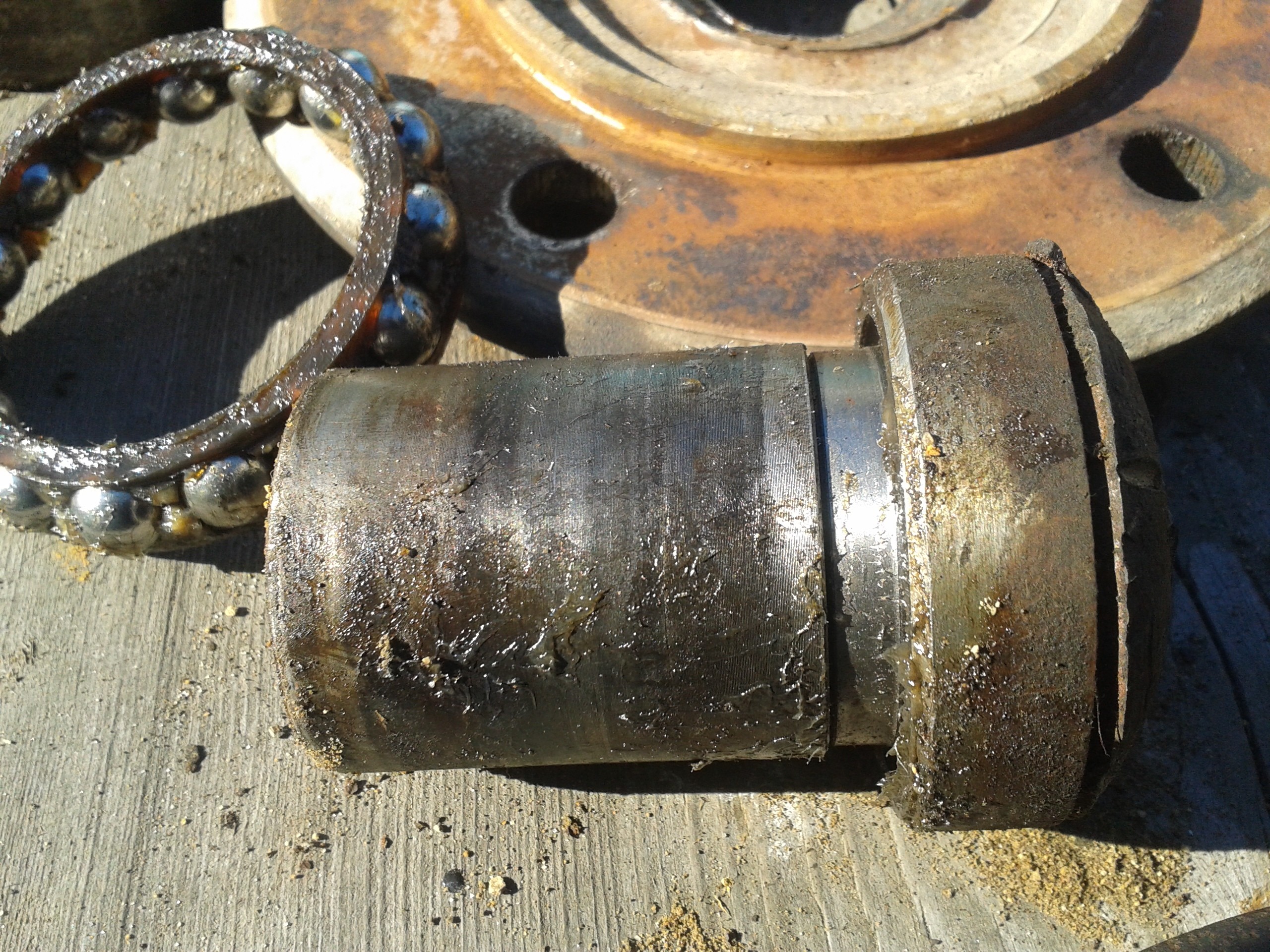

Раскрыта тайна "усиленной" ступицы комплекта из Лауры. Это просто проточенная заводская ступица с насаженной на проточку гильзой 42го диаметра. Вот и порвало ее не хило. Теперь катаюсь без музыки. Прислушиваюсь к звукам,издаваемым левой "усиленной" ступицей. Коплю деньги на комплект от Аструма!

Старый 03.09.2013, 16:52   #268
Re: Увеличиваем надежность СТУПИЧНОГО узла ШНивы: варианты
Жесть, она итак не особо прочная.
Старый 03.09.2013, 22:45   #269
Так-то задумка хорошая, если-бы только гильза была посажена до упора и приварена к основанию и потом всё это дело отбалансировано
Старый 04.09.2013, 20:32   #270
Ужас какой, а подшипник то шариковый целый. Сама ступица не вынесла нагрузок.
