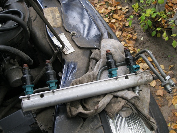

Сегодня добрался до форсунок,перед этим выпрямив руки после последнего "ремонта" ГБЦ.Решил все собрать-разобрать самому т.к. в автосервис запись через неделю.Отвезу форсунки на промывку и установлю-так быстрее да дешевле немного.На все про все с болтовней и марафетом ушло около двух часов работы на свежем воздухе,все оттер-прям новый двигатель.
Сняв ресивер обнаружил сырость под прокладкойНажмите на изображение для увеличения
ID:	5124,наверно это не нормально,посажу новую на герметик а то вдруг через нее у меня воздух сосало.Вот собственно форсунки(бошевские)Нажмите на изображение для увеличения
ID:	5125.Уплотнительные кольца как новенькие,но все равно взял комплект новых,они коричневые Нажмите на изображение для увеличения
ID:	5126 а старые черные.Да и при демонтаже (в умной книге)написано демонтировать патрубок системы охлаждения идущий в салон( соответственно слить часть тосола )для того чтоб открутить скобу крепления топливных трубокНажмите на изображение для увеличения
ID:	5127.Я это делать не стал а просто его аккуратненько отогнул и открутил скобу отверткой(кто придумал такой геморой).Знакомый на авенсисе форсунки снимал за пять минут,проще чем свечи выкрутить а тут.Завтра обзвоню сервисы на наличие свободного стенда и понесу мыть форсунки,может даже пофоткаю все это дело.
П.С. Буду надеятся что машинка заработает как новенькая,х.х. придет в норму и аппетит снизится до 5 л/100км по городу

Операция "форсунка" завершена))).Промывал в Ладье что в ГСК Якорь на Первомайской(всех дешевле кажется там) 250р.шт. и это с учетом промывочной жижы=итого1000р..На Окружной 27 200р.шт. + жижа=1100-1300р. 4 форсунки,да и добираться пешком туда сложновато.Пофоткать не удалось т.к. было сказано придти через час а сам мастер какой то "шестеркой"занимался у которой движка от ВАЗ 2112.Мастер сказал,после процедур, "форсунки жить будут",но немного подтекают что скажется при запуске мотора на горячую.Собственно вот форсунки после чистки Нажмите на изображение для увеличения
ID:	5131 а были все в темно-коричневом налете который не отскабливался вовсе.Колечки уплотнительные пришлось оставить старые т.к. новые оказались чютка по больше Нажмите на изображение для увеличения
ID:	5132.Ставить я их побоялся,чтоб второй раз не пришлось разбирать-вдруг потекут.Вот собственно этапы установки всего этого добра Нажмите на изображение для увеличения
ID:	5134.Ресивер посадил на герметикНажмите на изображение для увеличения
ID:	5135 теперь ни капли воздуха мимо "кассы".
