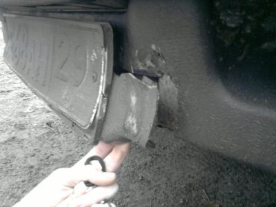

Вчера поездил по бездорожью, результатом чего стала поломка заднего бампера. Машинка новая. Интересно, что днищем не цеплял в колее ничего. может кто-нить встречался с такой проблемой. Может бампер подрезать надо, или еще какие хитрости есть. Думаю что если все обратно приклеить все равно будет такая же картина в первой же колее.

я себе бампер с покраской за 4500 в прошлом году после Неноксы восстановил. Делалв тепличном проезде в Северодвинске. Качеством доволен.

Ничего тут полумерами не сделать. На дорестайлинге по центру нехреновый такой ковш, на рестайлинге ещё хлеще.
Либо мутить защиту бампера снизу, либо снимать его нахрен.

на до рестайлинге вроде подрезали этот ковш, и номерной знак немного выше поднимали, некоторую часть этой проблемы вроде решали.

а лист пластика(от канистры например) не засаморезить, к бамперу!? так чтобы скос такой получился(типа лыжи).

Сообщение от Артём029 Посмотреть сообщение
Вот и я тоже до каталсяНажмите на изображение для увеличения

ID:	2019Думаю эту пластиковую юбку можно убрать(срезать)и вместо нее изготовить и присандалить(к оставшейся основной части бампера)юбку из железия сделав ее немного повыше и с загибом под машину.Юбку саму усилить уголком для прочности и сделать для нее парочку доп креплений под днищем авто.Или изготавливать целиковый силовик вместо штатного.А так проще вариант mikelа "снимать его нахрен".
