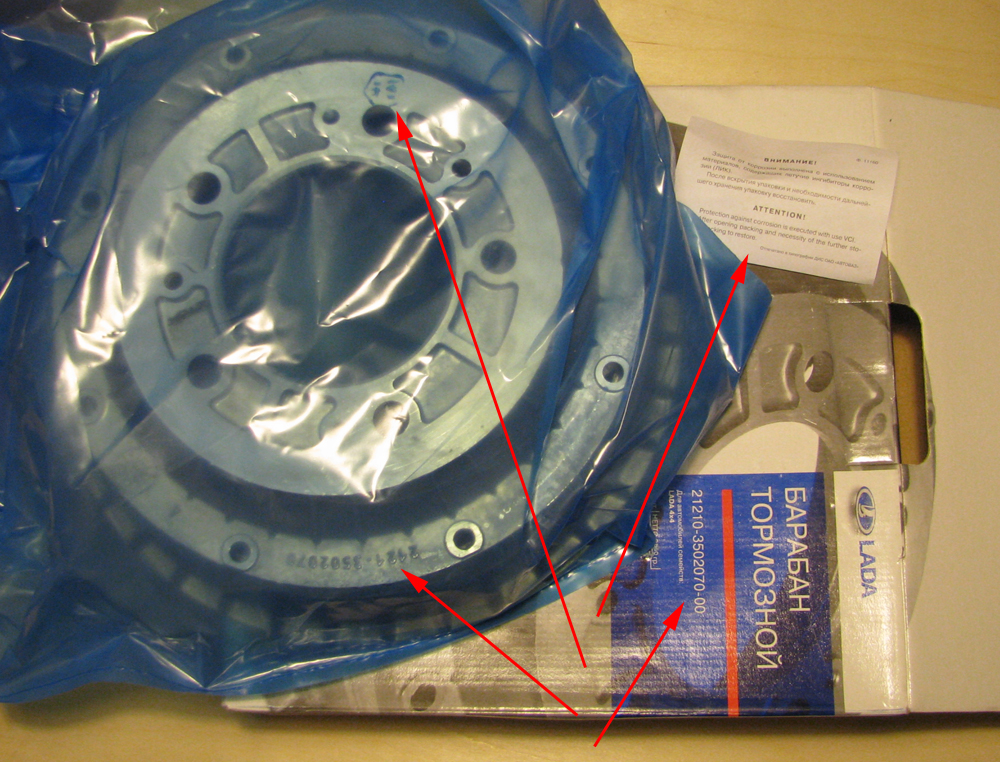

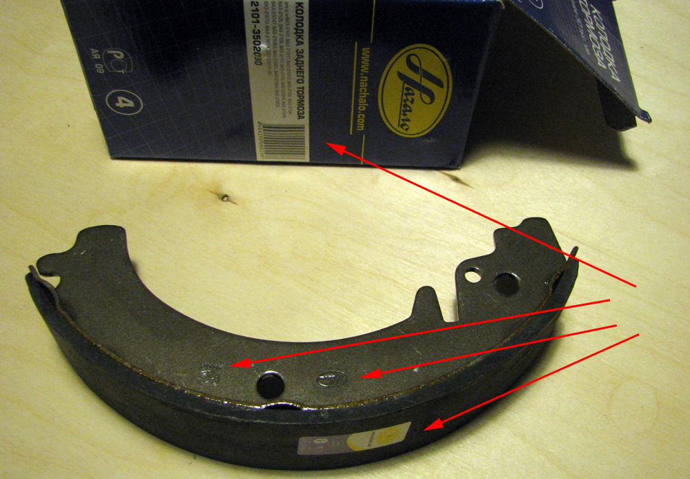

Задние колодки: http://nachalo.com/catalog/detail.ph...&ELEMENT_ID=74
Остальное АвтоВазовское в красивых коробочках.

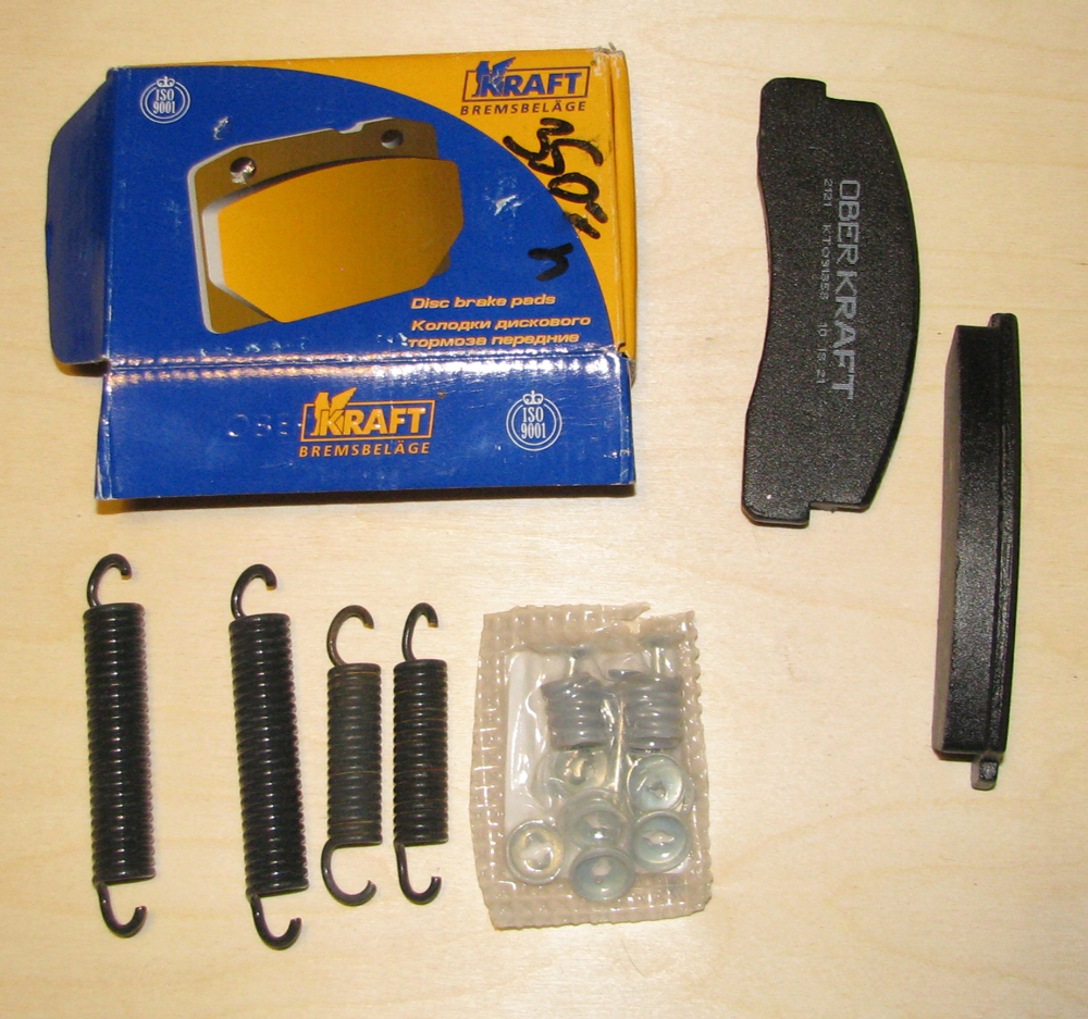

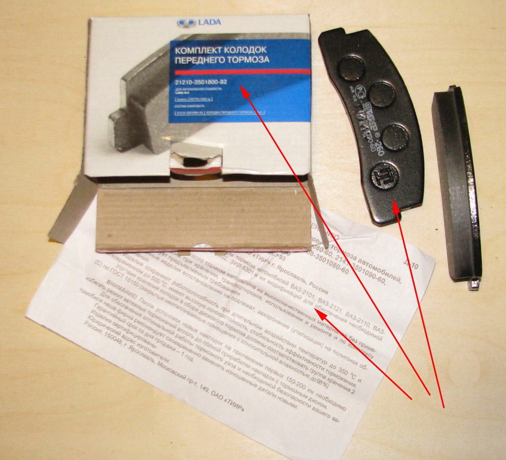

Roman, Если ты еще барабаны и колодки не менял, то рекомендую купить ремкомплект пружинок, шайбочек и т.п. для крепления самих колодок. Они есть в продаже (подходят от "классики"), стоят недорого, а старые обычно быстро ржавеют (хотя я менял) и во время замены норовят сломаться, а бежать за ними снова в магазин будет неудобно.
Кстати, попробуй поменять передние колодки в магазине на более дорогие. Эти "ТИИР" обычно жутко скрипучие и по тормозным свойствам не очень. Возьми импорт - Lucas, Finwhale (эти стояли сейчас на твоей ШН) или Allied Nippon.

Поменял на "импортные" какие только были:
http://www.oberkraft.ru/brake-pad

Roman, Я имел в виду тот ремкомплект, что на фото справа в маленьком пакетике Большие пружины (4 шт) ты, скорее всего, купил зря, но, с другой стороны, пусть все будет новое!

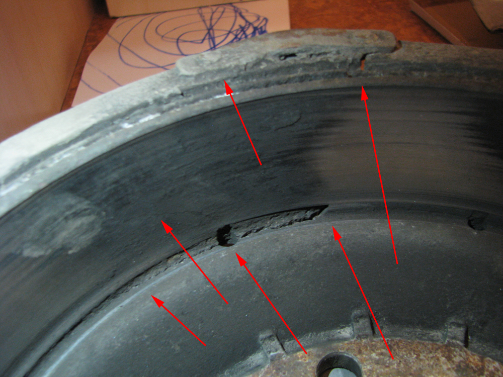

А вот так вот оно лопнуло.
Помогите идентифицировать эту хрень.
Это балансировочные грузики? Или колхозный способ реанимировать копеечные барабаны?

Roman, Копеечные барабаны немного другие и по-моему тут смысла нет что-то реанимировать. Видимо просто литьё не качественное или снимали так. Приклёпанные пластинки у меня тоже есть, скорее всего балансировочный грузик.

Это грузики балансировочные, имхо.
