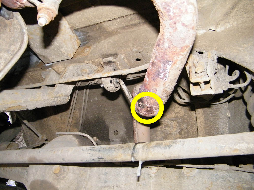

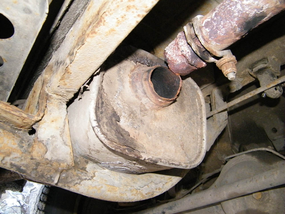

Вот щас заодно сфоткал и глушак. Вот такая фигня, похоже все же глулитель был приварен к трубе около хомута... А на второй фотке как раз дырка в трубе...

Старый 20.01.2010, 18:07   #34
Re: Система выхлопа
mws,Ну всё правильно - система нового образца - глушитель с коротким патрубком. Соединение под хомутом.
Сейчас тебе можно разобрать хомут, заменить его и глушитель на новые.
Что делать с дыркой надо подумать - место хитрое, гниет по сварке кронштейна. Кронштейн отвалится, отвалится и глушак.
Знать бы, что у тебя дохлый катализатор, можно было бы смело менять сразу всё.

Старый 20.01.2010, 22:13   #38
Re: Система выхлопа
Судя по фотке он у тебя только на фаркопе и держится. Так что можно смело снимать.
