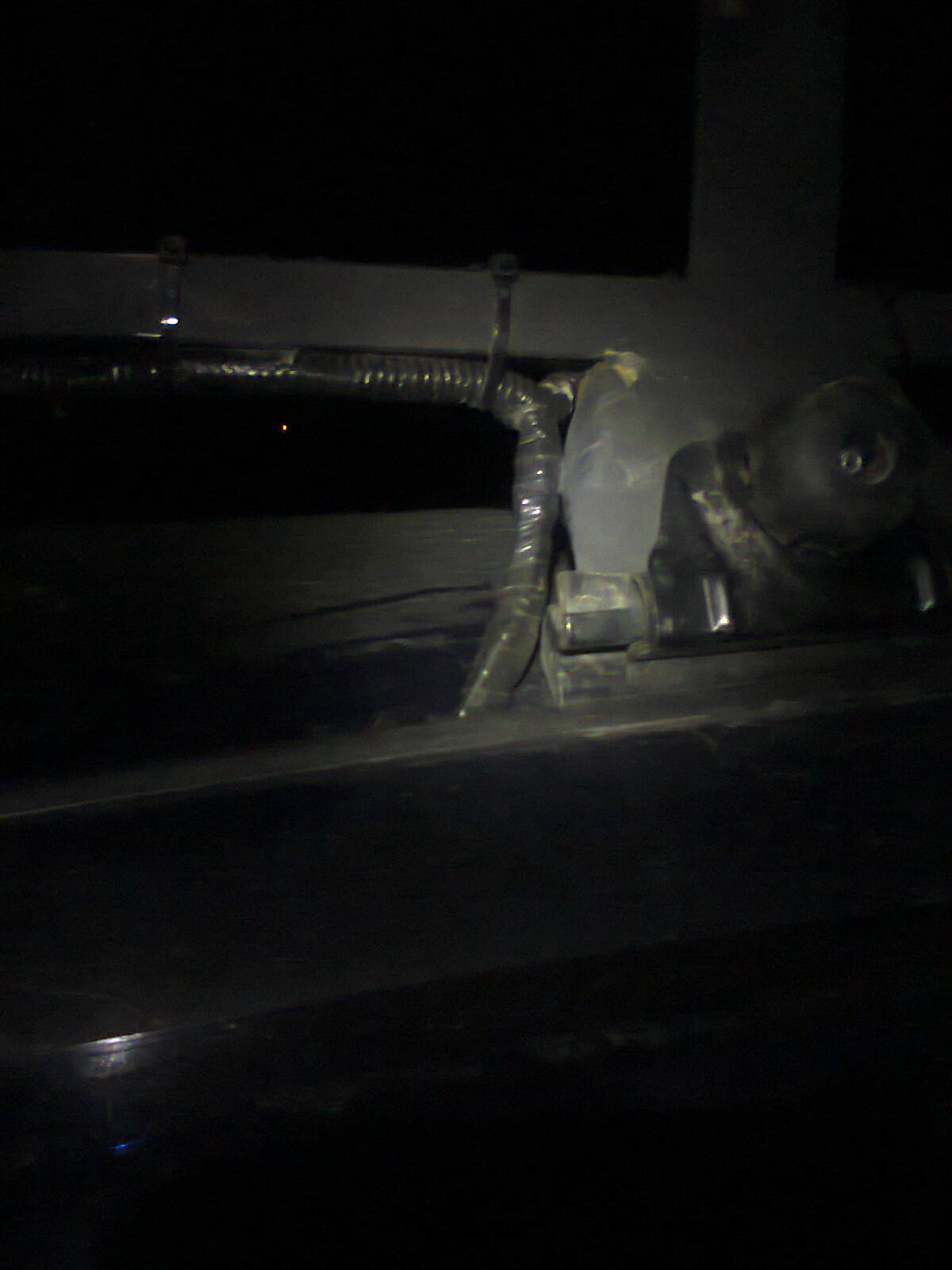

Кабель 0,75 в основном, кроме герметичной колодки. Пред на 16А.
Позволю себе вклиниться. В таком случае предохранитель нужно ставить меньшим номиналом. При таком сечении кабеля надо максимум 5А. Какой суммарный ток потребителей?
Шесть ламп 55-х

Шесть ламп 55-х
Дима так то электрик он считал.
При установке замкнул разок так пред сгорел

Лампа 55 Вт, 12 Вольт, значит ток на лампу около 5А.
6 ламп по 5А = 30 А
Тут надо смотреть схему подключения. Но в любом случае с предохранителем 16А не верно.

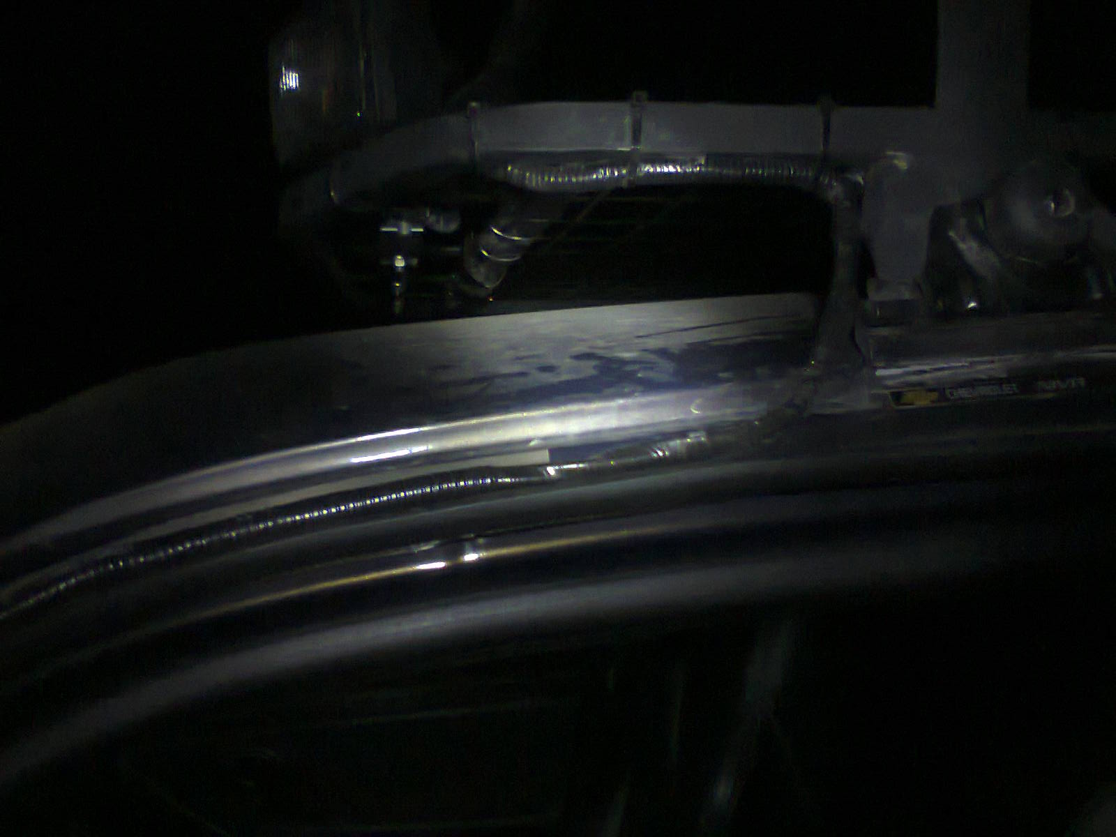

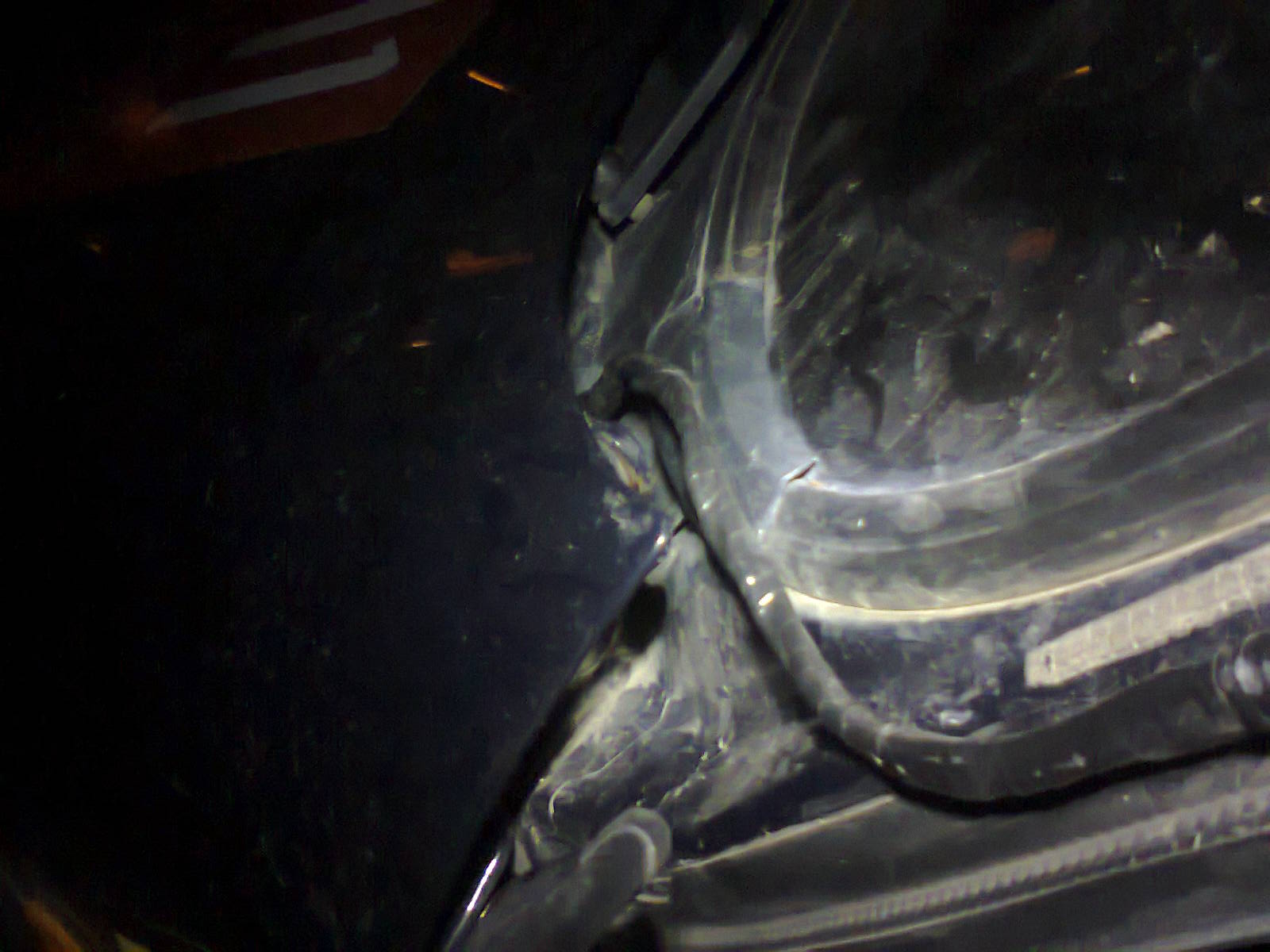

Жека если не трудно сделай фото
Вот:

Ну по расчётам практически всё верно.( 4,58 А на одну лампу и 27,5 А на шесть ламп и это при расчёте 12 вольт, ). Как минимум предохранитель 25 А нужно . Но когда подключали Жеку то такого преда не нашли и поставили какой был, тем более у него на тот момент было всего 2 фары (ну проводка соответственно разведена сразу на шесть) и я ему сказал тогда-приедешь в город и поставишь самый мощный из набора предохранителей
