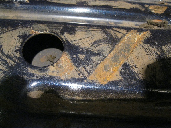

Старый 15.02.2012, 17:52   #59
Re: Аккумулятор: постоянно разряжается. В чем проблема?
Поставил 75-ку Титан Арктик.Влез тока тока,правда без кузовных пеерделок.Отделался обрезанием стенки поддона Нажмите на изображение для увеличения
ID:	4049. Поддон зараза жесткий и изрядно ободрал краскуНажмите на изображение для увеличения
ID:	4051,ну да ладно,подкрашу и установлю резиновый от копейки.
Вот собственно так стало,в притирочку Нажмите на изображение для увеличения
