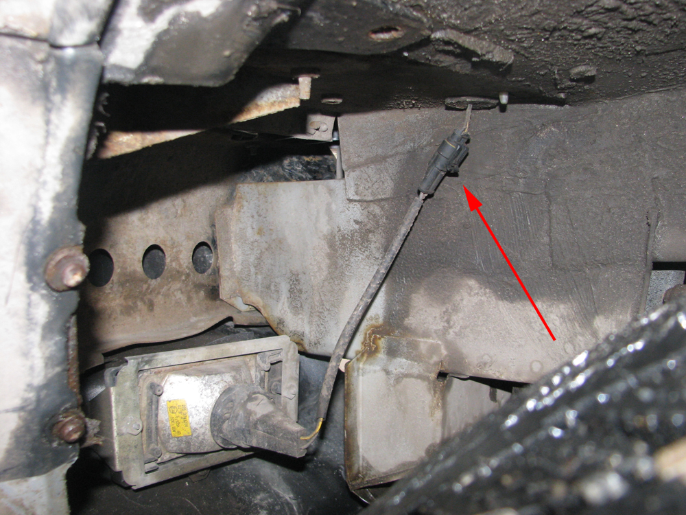

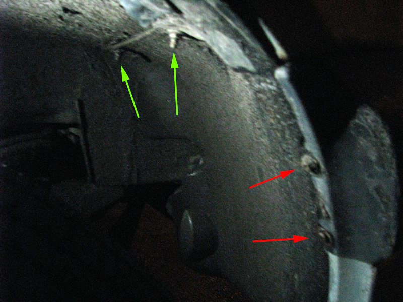

Поменял сегодня перегоревшую лампочку противотуманки.
Открутил переднюю часть подкрылка. Заодно песок выгреб)
Заменил.
А вот когда на место подкрылку ставил - такое впечатление, что два лишних саморезы выдернул.
Те что указаны красными стрелками трогать не надо было?

Старый 14.10.2010, 23:37   #52
Re: Противотуманки
Roman,
у меня матушка передний бампер оторвала слегка *
надо было на место поставить, тоже страдал фигней с подкрылками, у меня просто основные саморезы выкрутить пришлось, чтобы рука пролезла, к сожалению крепление* противотуманки вырвалось и вместо нескольких саморезов её только один держит, пластмассу поломало*
как-то все через зопу сделано...
Старый 15.10.2010, 12:47   #53
Re: Противотуманки
Не надо, они крепят бампер

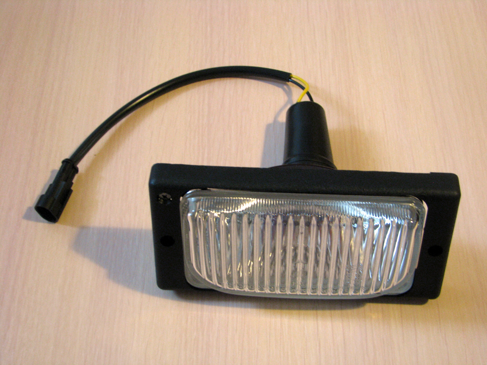

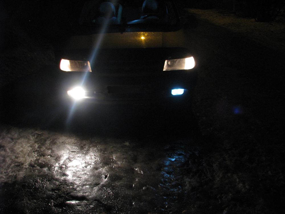

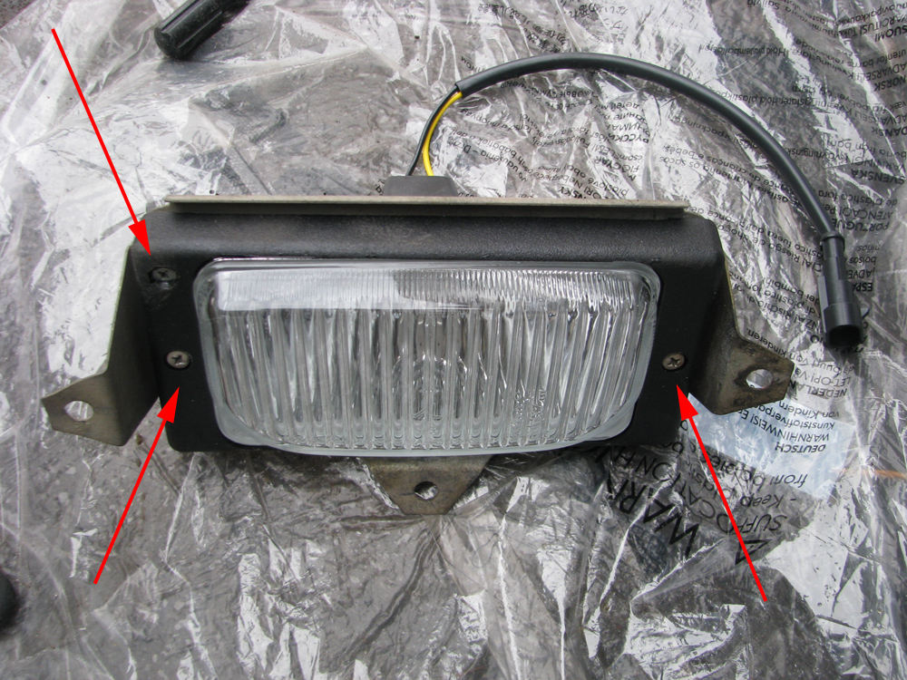

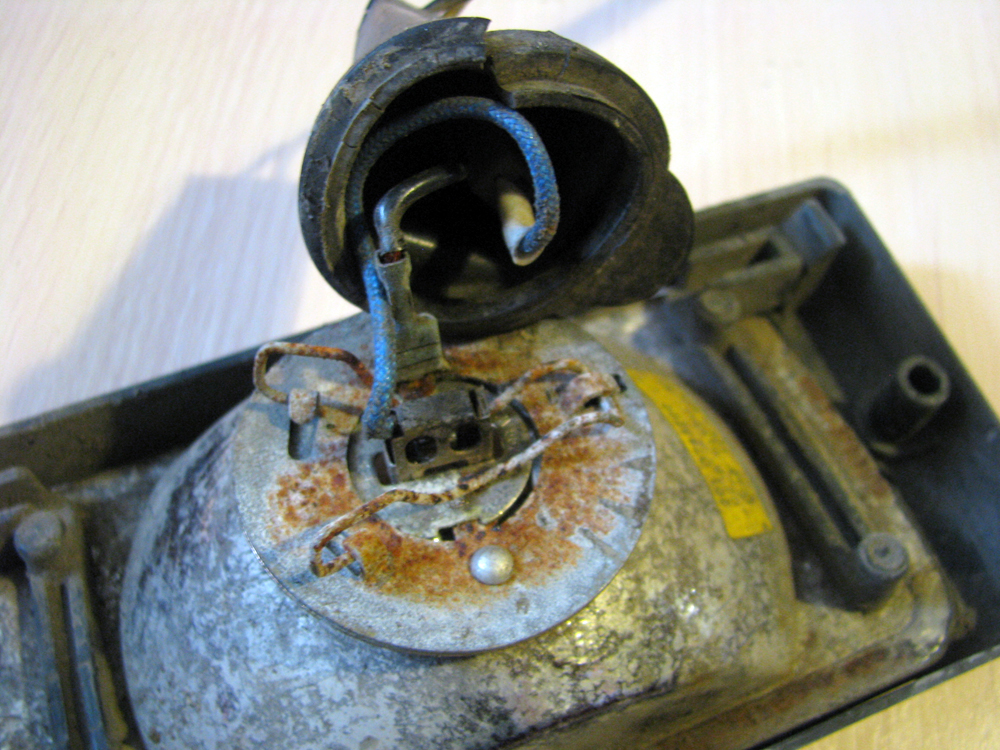

Старый 04.04.2011, 00:50   #60
Re: Противотуманки: обсуждение, опыт эксплуатации
Осенью разбил стекло противотуманки об лед.
Настало время поменять все в комплекте.
Закралась мысль поставить светодиоды. И служат дольше и потребление в 11 раз будет меньще (со 110 Вт переход на 10 Вт)
Остальное в картинках.
Светобиоды в ПТФ не будут освещать дорогу. Только если в качестве декора или дневных ходовых огней.
(старый фонарь был от ВАЗ 2110. Без изоленты не обойтись - чуть другая конструкция)
