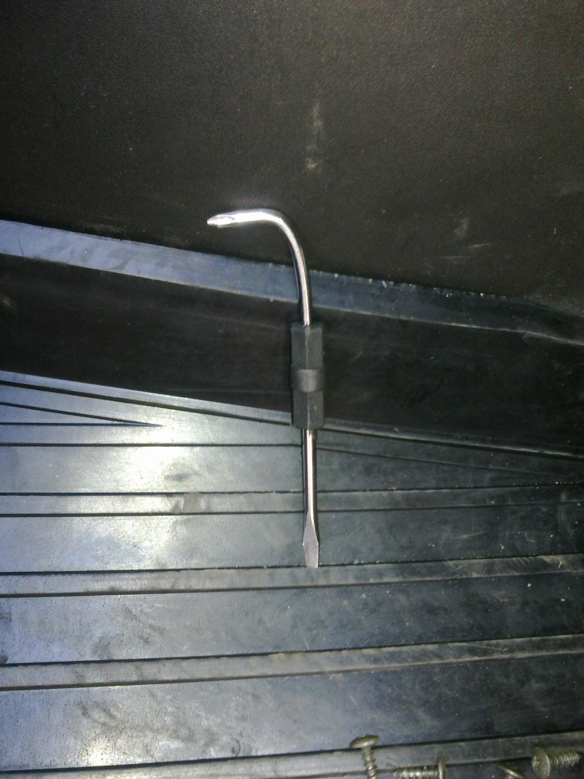

сделал приспособу для "геморройных" шурупов:
используемый инструмент:

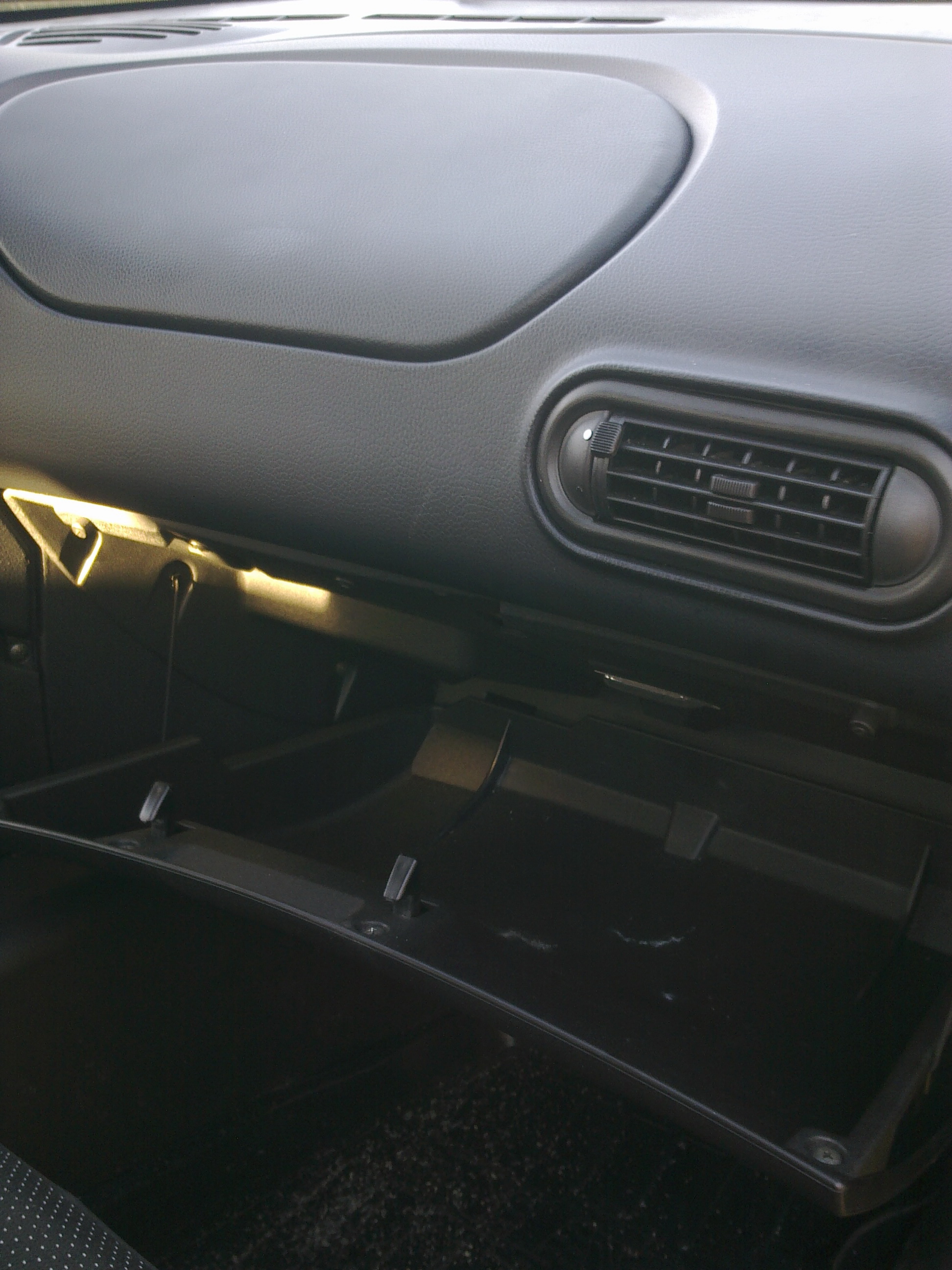

открылся вид на пресловутой воздуховод:
пока все вернул "взад", думаю над начинкой...
