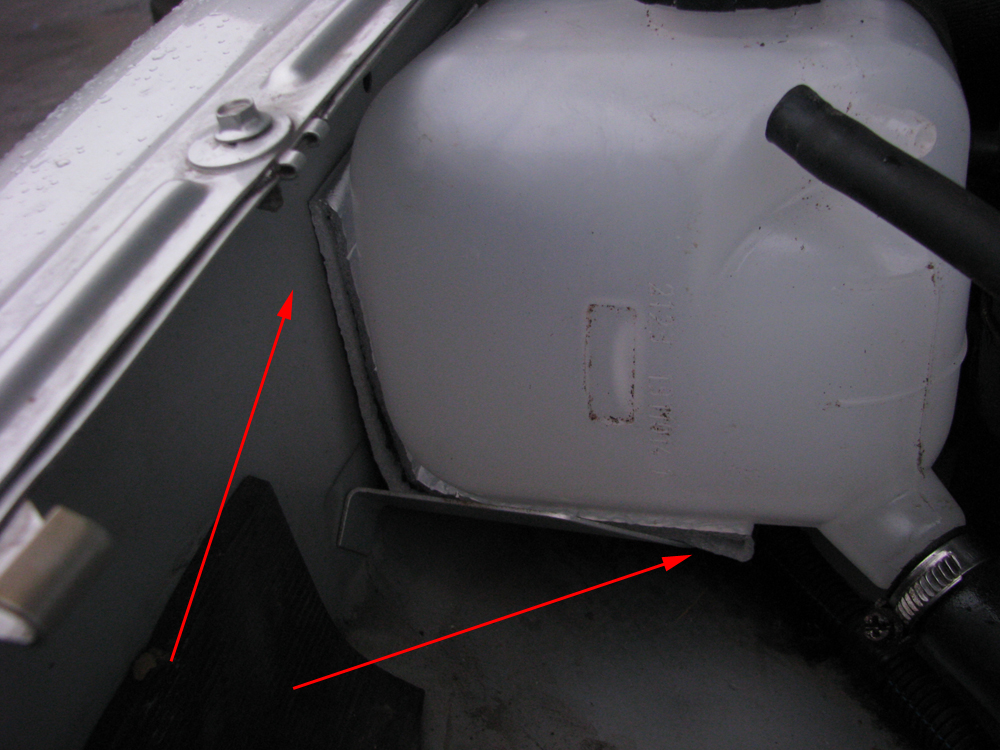

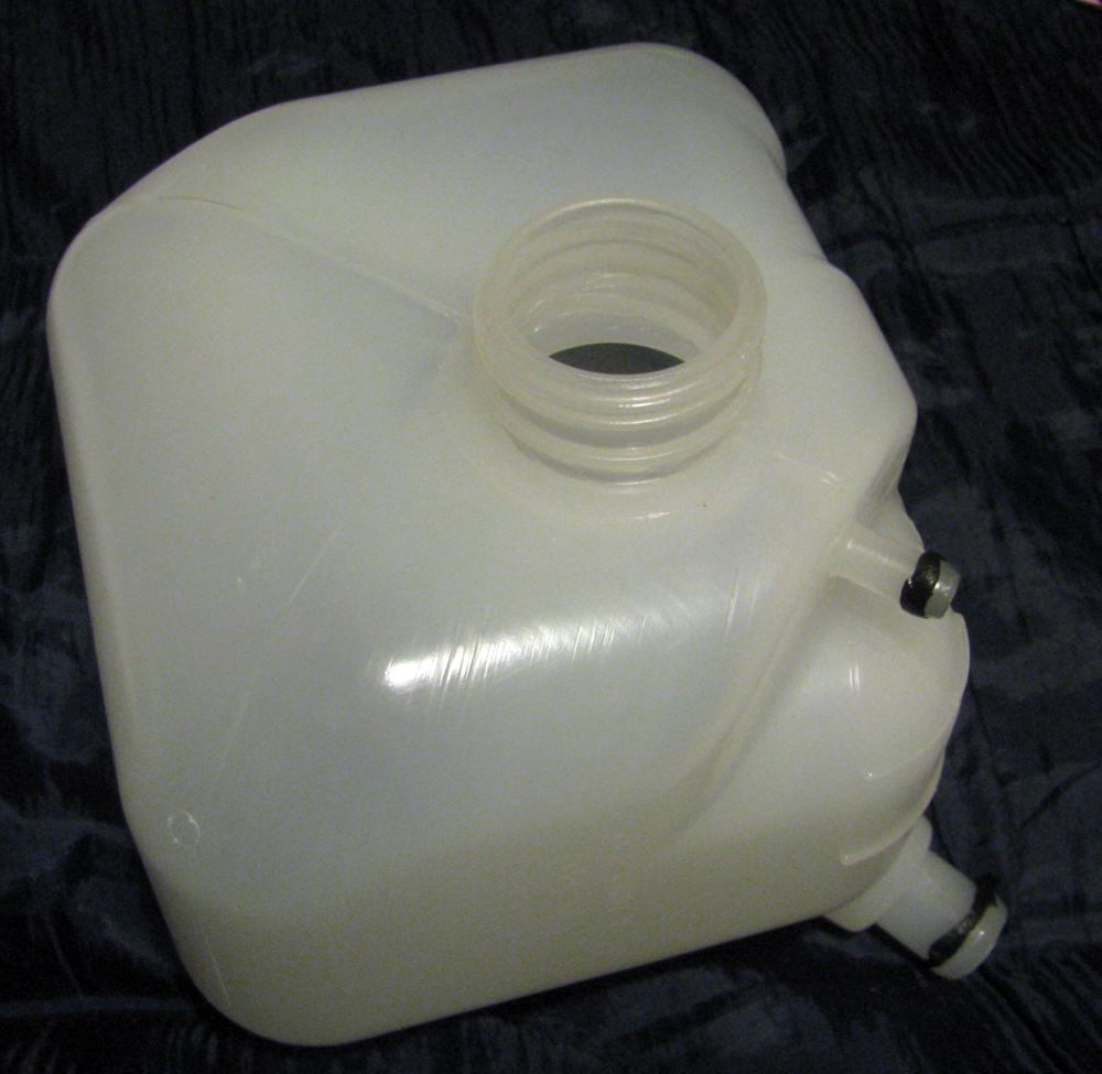

Не покупайте бачки на рынке. Наплывы даже на резьбе. Крышку плотно закрутить невозможно.
Покупайте у дилера. Цена такая же. Еще и с ким то уплотнителем штатно идет.

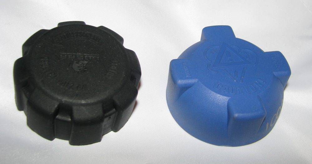

Ну и крышки. О сколько нам открытий чудных готовит крышка от бачка ОЖ!
Немецкая и luzar.
Можно слить тосол с бачка как на последней фото.

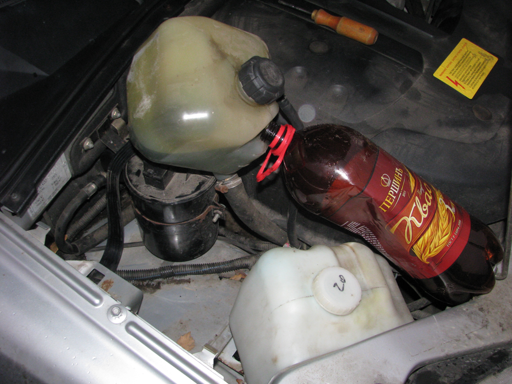

А еще один способ предложил _Den_: тонкий шланг обратки в бутылку и завести движок.
Ну и не забываем подкладывать уплотнитель под бачок.

ага лузар 70руб а немецкая аж 100! Интересно, действительно немецкая? Лузаровская сварилась на 10-ке за 3 года.

Roman, Новый бачок такой красивый, приятно посмотреть!

Re: Замена тосола
У меня тоже сдох расширительный бачок.
Взял у официалов красивый как и рекомендовали.
Отвалил аж 220 руб. Думал дешевле будет.
Собственно суть сообщения: быстрая замена бачка без лишних манипуляций с тосолом. Придумал не сам -подсмотрел на сервисе.
1. Откручивается хомут и снимаем шланг обратки. Глушим шланг болтом и для успокоения фиксируем родным хомутом. Отводим в сторону.
2. Короткий кусок шланга (я использовал кусок от старого ножного насоса) подходящего диаметра надеваем на входное отверстие обратки в бачке. С другой стороны шланга глушим болтом.
3. Отодвигаем бачок с омывайкой и достаем расширительный бачок.
4. При закрученной крышке бачка, переворачиваем его нижним отверстием вверх.
5. Откручиваем хомут и снимаем основной (большой) шланг и отводим в сторону. Глушить шланг нужды нет, он чудесно стоит дыркой вверх опираясь на систему улавливания паров топлива.
6. Стараясь не плескаться тосолом ставим старый бачок в сторону большой дыркой вверх.
7. Устанавливаем новый бачок обычным способом: нижний (большой) шланг, верхний шланг, крепим бачок по месту жительства.
8. Из старого бачка через нижнюю дырку переливаем тосол в горловину нового и перекручиваем крышку бачка.
На все уходит 5 минут. Не проливается ни капли тосола - только через дырки в старом бачке. Меняется при рабочей температуре тосола.
