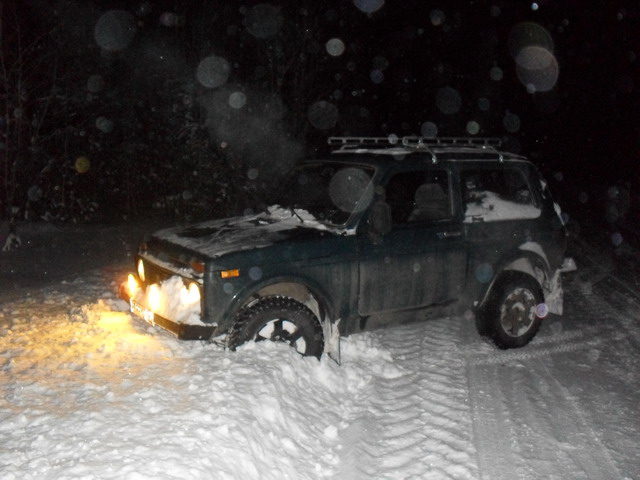

меня тогда еще занесло, каким-то чудом смог остаться на дороге и метров 100 не улетал с нее

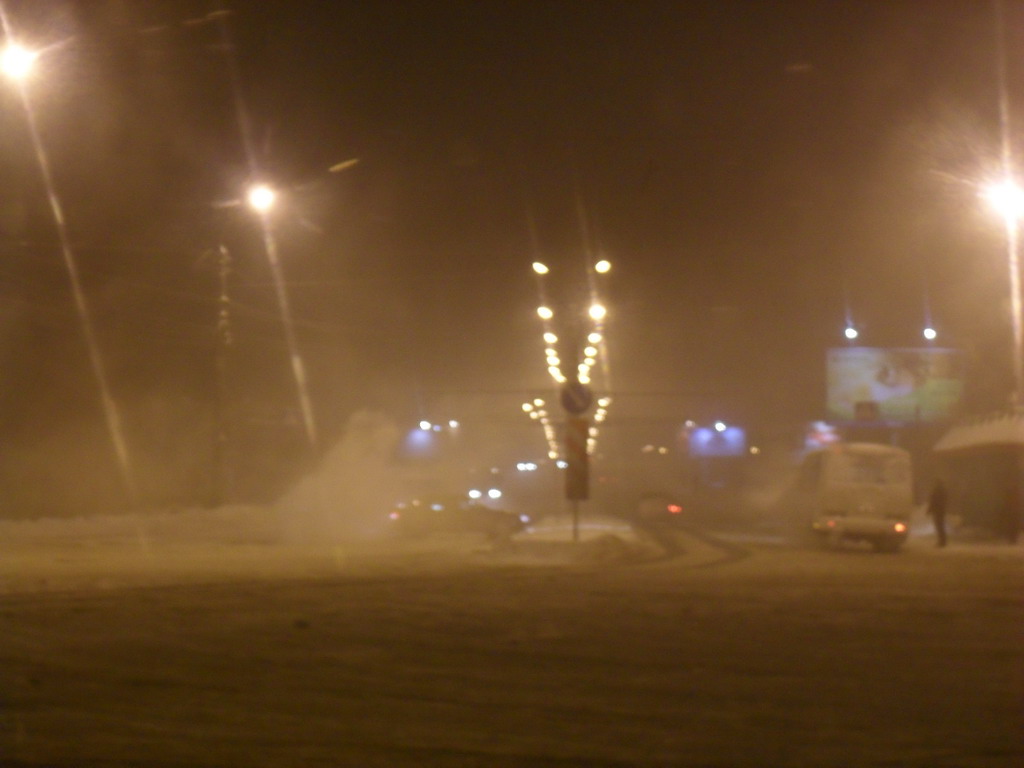

да, в город приехали, вот фотку сделал от букв соломбала - 3-4 из 10 машин, сьезжающих с моста в этом месте заносило и начинало крутить на самом мосту было в этот момент 2 дтп с кучей машин.
я был пьяный и как ездил когда другие бьются просто не знаю
