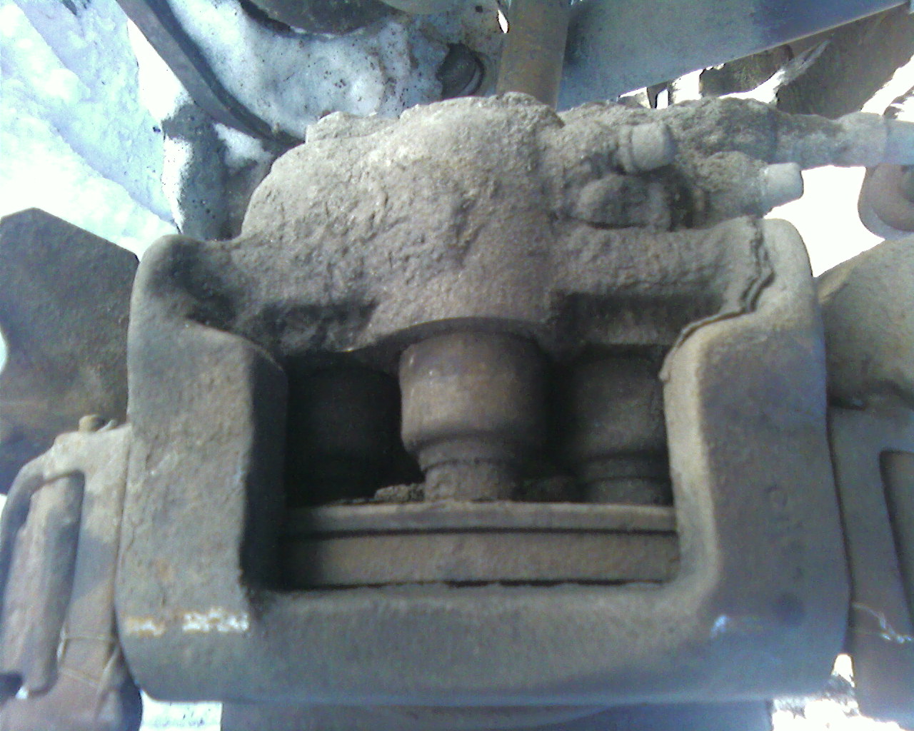

После "Полигона-2" появился страшный скрежет при нажатии на педаль тормоза. Ну подумал всё блин докатался. Сегодня утром вскрытие показало, что я где-то потерял одну колодочку(см.фото1) и поэтому скоба терлась о тормозной диск(см.фото2). Побегав с утрица по магазинам, нашел и поставил самые дорогие(см.фото3)
