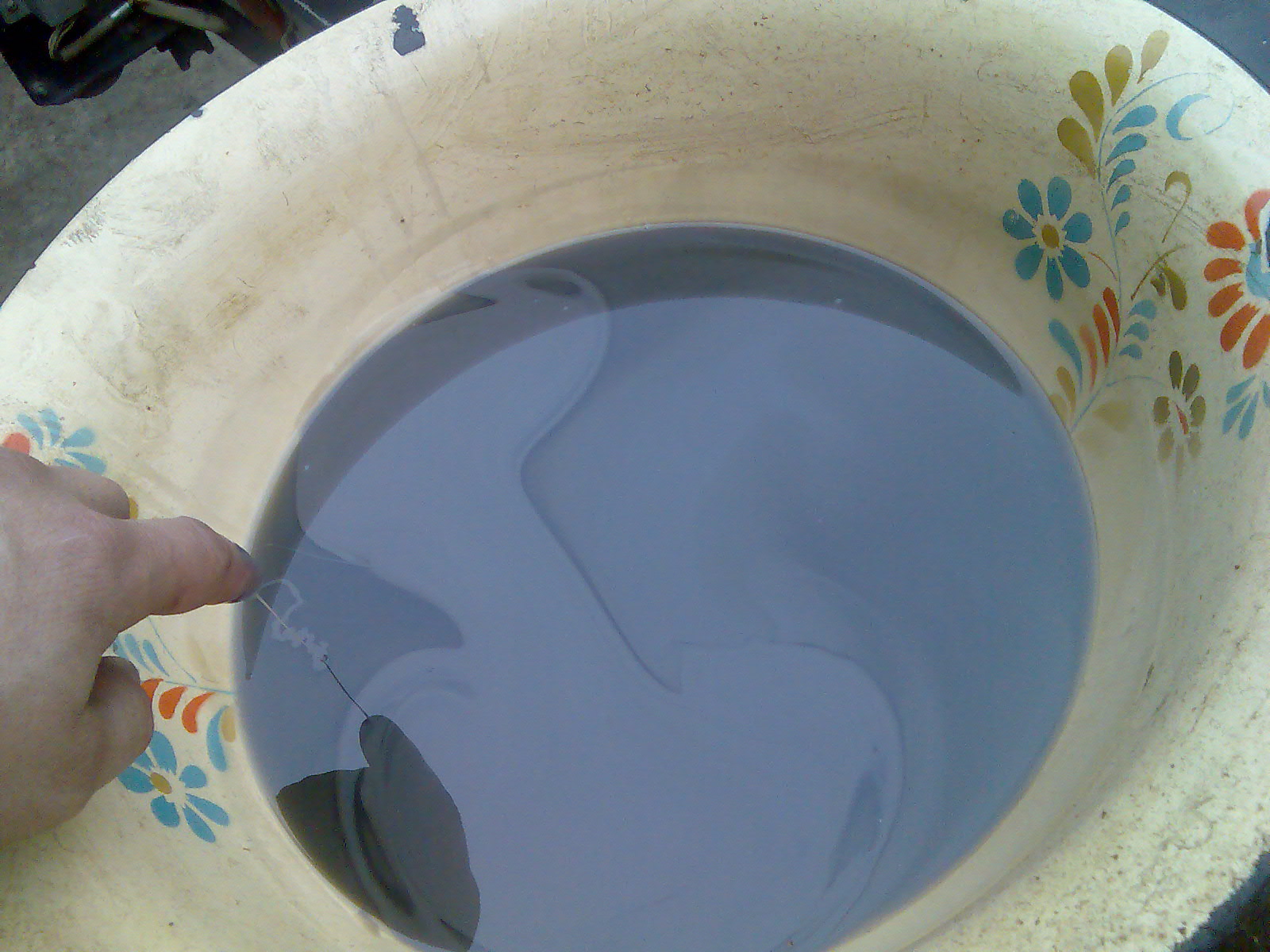

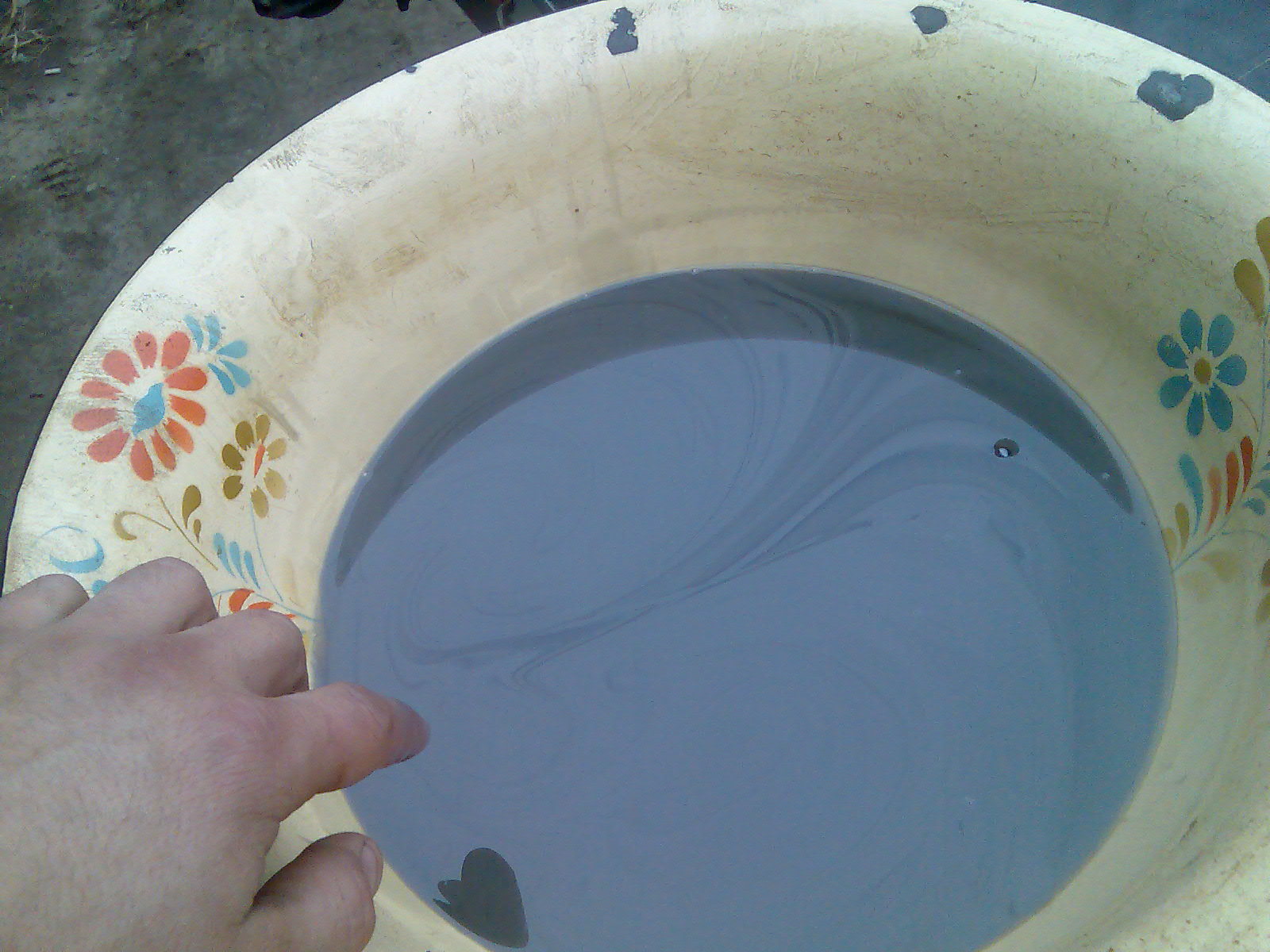

Вообщем, преодоление бродов-это очень хорошо, занимательно, повышает самооценку Шнивовода на офигенскую высоту в короткие сроки, НО....
Сегодня как всегда заглянул под машину,утром. Ну осматриваю я машину всегда перед тем как поехать,ага,сам не знаю зачем. Смотрю, из-под правой задней ступицы, виднеется темное пятно, и приглядевшись увидел что еще оттуда лезет какая то серая гадость типа серой слизи. Зачерпнул ее пальцем и понюхал. И тогда я понял что эта гадость-это транс-масло шелл 75W90, ставшее чем то типа геля. Ну я тут же конечно вспомнил, что когда я утюжил лужи-канавы,то уже тогда подумал,что наверно не надо стоять в луже по пороги,открыв дверь, и с мощным кайфом наблюдать как вода не льётся ,а мирно плещется о порог. Мысль о сапуне заднего моста не давала голове покоя,и не зря...Через 3 дня попавшая вода сделала вот (см .фото). Пока на данный момент заменил масло в заднем мосту (1.3 л), если буде гнать через сальник правой задней ступицы,то и там надо будет принимать мерыНа сливной пробке заднего моста-россыпь крупиц металла.... Сейчас проехал 15 км -гула и шума от моста нет,идет тихо,выбег 500м. Вообщем, пока так.
Такая же фигня, думаю через сопун зашла водичка, когда я в течении часа пытался выбраться из речки.
В итоге спустя некоторое время пришлось поменять обе ступицы, хорошо, что в период гарантии всё произошло, пришлось заплатить только за 1.3 л. масла.
