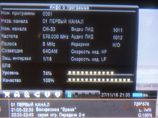

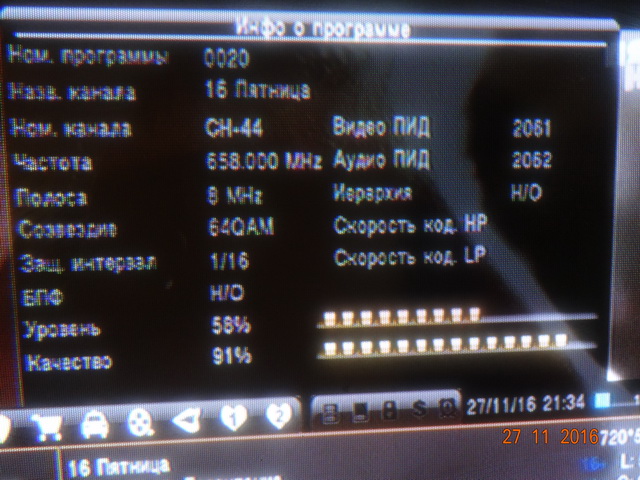

Специально для тебя сфоткал.
Сегодня вечером. Оба мультиплекса.
ID:	10222   Нажмите на изображение для увеличения
