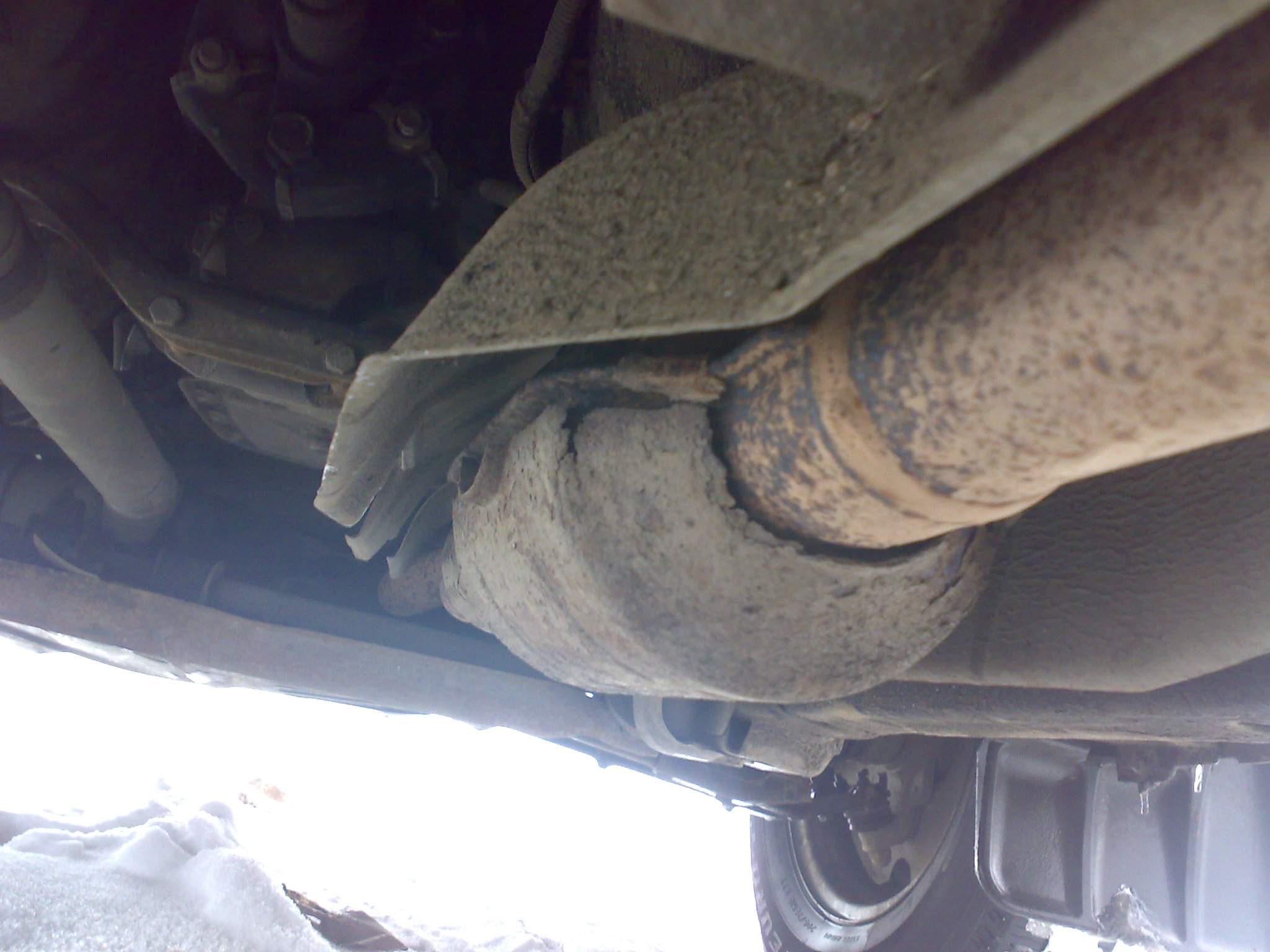

забренчало по машиной - залез, а там сюрприз такой (((
я правильно понимаю, что предстоит замена трубы резонатора в сборе с катализатором? сразу второй вопрос - где в Архангельске найти данную запчасть?
Найти можно в Астре. Тока дорогое удовольствие... Может пламегаситель поставить вместо катализатора?
Точно,удовольствие дорогое,где около 11000р..Винипух,ставь обычную трубу без ката за 1000р. и все дела.А для ТО,если не пройдет,можно у кого нить спросить,на время попользовать.Я все тоже собираюсь снять эту с катом(приберечь ее для ТО) и поставить без.Чую тоже скоро доездию,как у тебя будет

с "просто трубой" перепрошивка ЭСУДу потребуется?
Старый 25.02.2012, 22:37   #86
Re: Система выхлопа
Вроде нет!У тебя ведь датчика там нет,после ката

есть однако.....

есть однако.....
а какого года машина?
Старый 25.02.2012, 22:46   #89
Re: Система выхлопа
2008 гв
Старый 25.02.2012, 22:59   #90
Re: Система выхлопа
2008 гв
Ни че се,у тебя новье оказывается.Надо у Alenа спрашивать тоды.В любом случае дешевле GM-овской трубы выходит да и для мафынки тока польза будет
