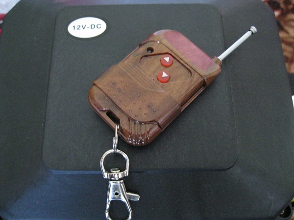

Наконец то пришел сей девайс мне:yahoo::yahoo::yahoo:.Ждал 25днев с Хабаровска:mad:.Доставка ПЭКом обошлась в 600 руб.,сама лебедка 9800руб. Вложение 4219Чистокровный Китаец:mocking:.В комплекте:
лебедка
блок
проводной пульт
радио пульт
роликовые направляющие
крюк
крепеж
инструкция(на аглицком)
Все выглядит добротно,вроде и не скажешь что Кетай:nea: если б не этот радио пульт с выдвижной антенкой под цвет дереваВложение 4220:rofl:.Блок соленойдов надо бы загерметизироватьВложение 4221.Коробушка для радиосвязи вроде герметичнаВложение 4222.Голубой проводок типа антенкаВложение 4223.Завтра разберу всю,проверю смазку:yes:.Весит,по накладной,22 кг-весь комплект но мне показалось все 30:nea:
