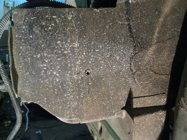

Други,выручайте!!Не у кого случаем в Севске нет угловой дрели????Типа такойВложение 4239 или подобной.Нужно просверлить отверстие в одной стенке ланжерона в очень труднодоступном месте,со стороны моторного отсека.Снимать мешающие агрегаты с двига уж больно не охота.
Ездил в прокат на Провсоюзной,там глаза выпучили,как будто впервые слышат про такую дрель:sorry:,сказали нету:sorry:.Может где то еще есть инструмент в прокат в Севске???Кто знает??

Дима,я варю полуавтоматом,боюсь он не возьмет:sorry:.Есть еще вариант(план Б:mocking:)-просверлить ланж на сквозь(снаружи) и наружное отверстие заварить:yes:.Или вставить втулку из трубки в ланж и стянуть длинным болтом через обе стенки:yes:

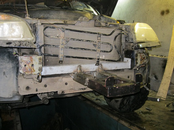

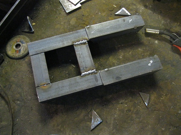

Это вставыши в ланжероны Вложение 4341Вложение 4342.Изготовление самого кроншетйна.Профиль сварен из двух 50-х уголковВложение 4343Вложение 4344Вложение 4345 и все это дело обварено и усилено Вложение 4346.Размечаем и сверлим отверстия Вложение 4348Вложение 4349.Сначала маленьким сверлом,затем по больше,дабы не на...ся.:mocking:ПримерочкаВложение 4347.В итоге,благодаря косоглазии и криворукости,нае....:mad:.Не сходятся немного отверстияВложение 4350.На помощь приходит напильник:mocking: и даже приходится немного переваривать правую часть крепления кронштейна:mad:.Немного терпения,оно было на исходе:blush:,и все на местеВложение 4351Вложение 4352:yahoo:
Изготавливаем саму площадку под девайсВложение 4353Вложение 4354Вложение 4355Вложение 4356.Красим Вложение 4357Вложение 4358 и примеряем Вложение 4359.Эта вставка тоже заставила понервничать.После обварки "рогов" у кронштейна,куда она вставляется,она отказалась туда влезать:mad:.Видимо "рога" увело при сварке.Пришлось ее долго и упорно шлифовать и подгонять:mad:.Сверлим в ней отверстия,устанавливаем лебедку и вот что получаетсяВложение 4360. Фото с легких испытаний Вложение 4361,все работает:yahoo::yahoo::yahoo:.

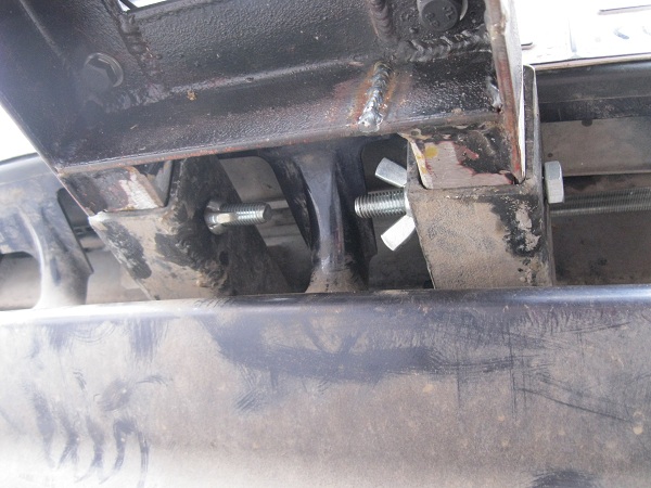

Вот с установленным бампером Вложение 4362.Крепится на болты М12 с барашкамиВложение 4365.А ведь без него было лучше:blush:,правда грязи на лобовом больше:mad:.Так со снятой лебедкой Вложение 4363Вложение 4364.Рога выпирают на 1см:sorry:.
