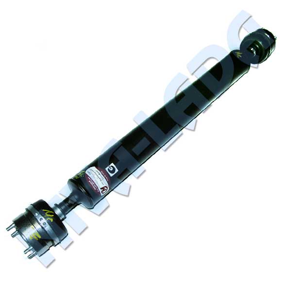

Но у них низкая живучесть! как только погибает пыльник ШРУСа-шарниру жить не более 5-7 тыков
Брал вот такой в НИВА - ЛАДА , на пыльник еще одета пластиковая защита. Езжу без защиты - соревнования пережили на ура

Не правда, никаких проблем не испытал на эстокаде, у шрусового кардана(по крайней мере того что гранатами от промвала) шлицевая есть с двух сторон. Ниче не откручивал встал как надо
Это вот тот, что у тебя на фото? С лады-нивы?
Да
У меня такой же от СиМ, в первую же неделю после установки (прошлый год) порвал пыльник - на соревнованиях сломал крышку РПМ и она покоцала пыльник - купил и натянул от промвала пыльник кое-как (боковины ниже, меньше), весной убил шрус со стороны раздатки - проворонил что пыльник весь растрескался и в итоге на грунтовке нахлопал грязи в шрус - щас валяется, надо с нива-лады выписывать ремкомплект на ентот кардан (2,5 рубля где то).
Вывод - родной пыльник не вынес походу зимних температур и наледей....так как замененный пыльник без трещинки до сих пор... а так нравиться.
Или плохой?
