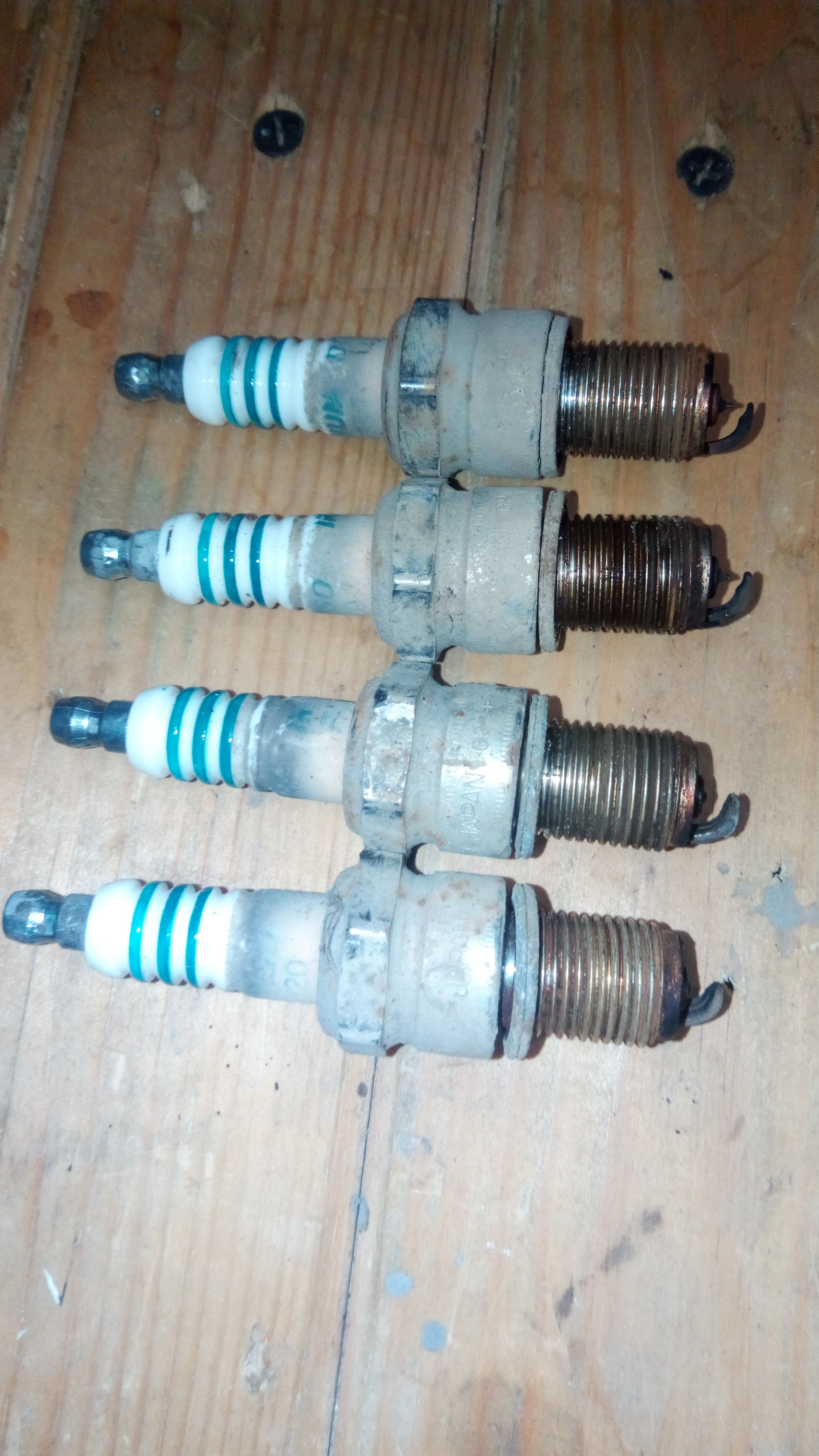

Я свою оживил наконец то. Дело было в свечах. Денсо иридиевые кончились на третий год, но 100тыр точно не прошли. В первый год заводилась и в -36
на двух свечах центральные электроды и вовсе прогорели
