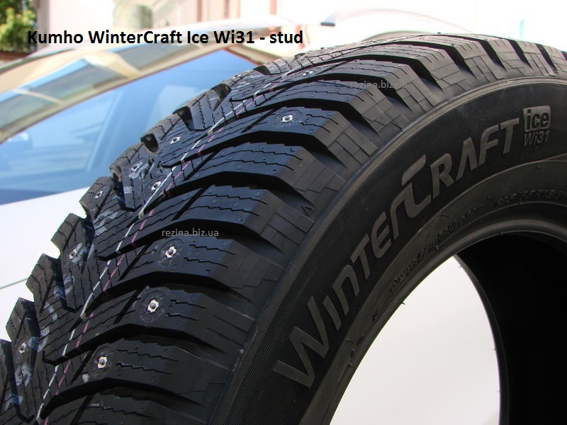

Шины Goodyear UltraGrip Ice Arctic SUV 225/70 R16 цена 6020 судя по отзывам гребут неплохо + из-за специфичной формы шипа по льду едут отменно и очень мягкие, не боятся морозов. http://www.youtube.com/watch?v=LyyScoGR4T4
Прикольные, жаль в моем размере нет таких. Кордиант полар на задних почти кончился седня пришлось камеру поставить. Заказал такие 2 шт.

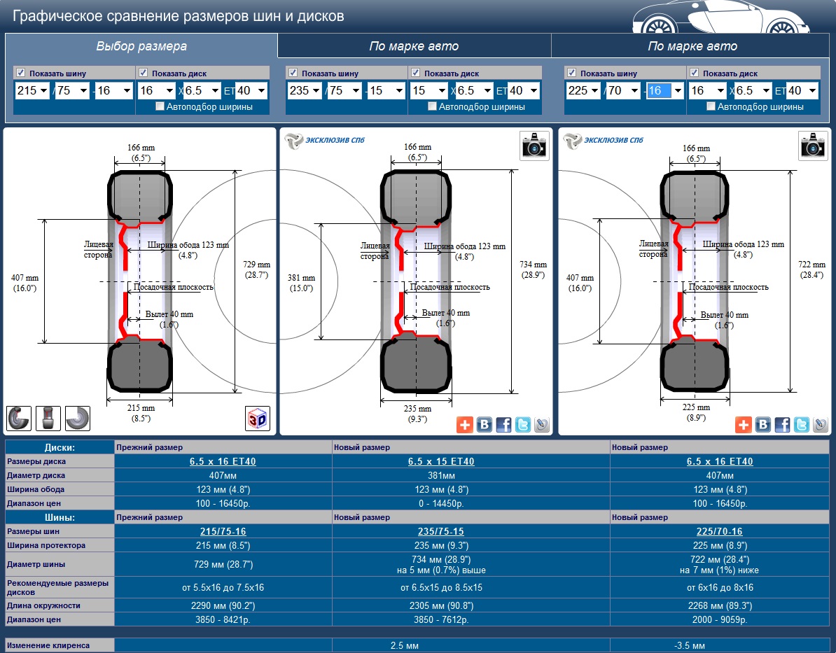

у кого-нибуть была резина Hankook Winter i*Pike RW11??
хочу себе на следующую зиму приобрести в размере:
Hankook Winter i*Pike RW11 215/75R16 103T (шип.)
чуть повыше будет, почти на равне c 235\75 R15,
но уже на 2 см каждое колесо, легче ходовой в снегу будет...
