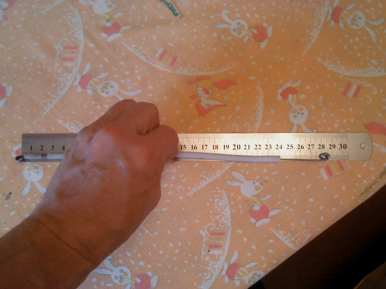

Номер тяги 282 соответствует ее длине в мм.
