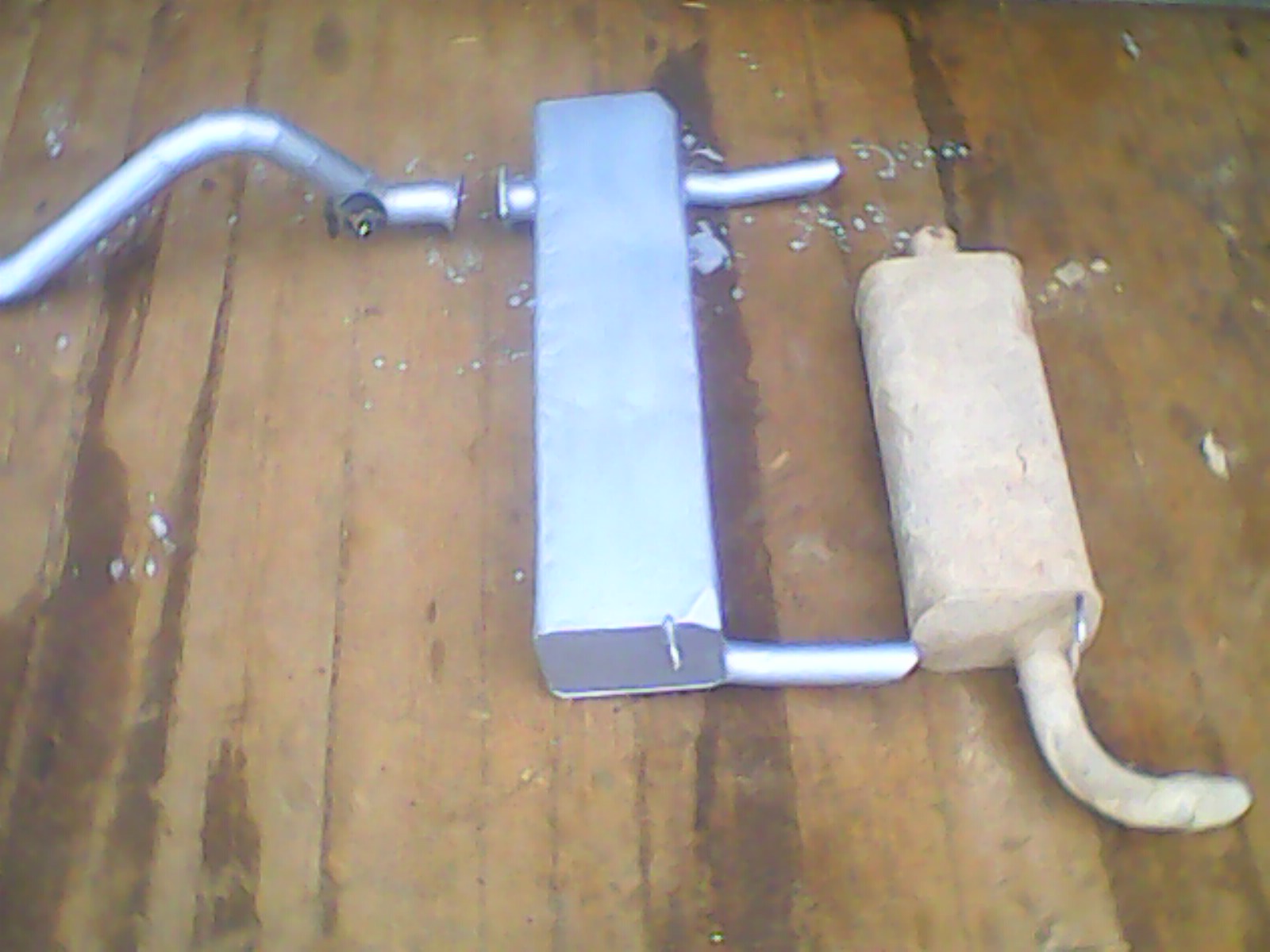

В очередной раз прогорела труба в районе изгибов перед глушителем
ID:	10103, на фото видно, что уже несколько раз заваривал.
Поэтому сварил новую трубу
ну и наразу новый глушитель с двумя выходами
и соединением при помощи флaнцев
