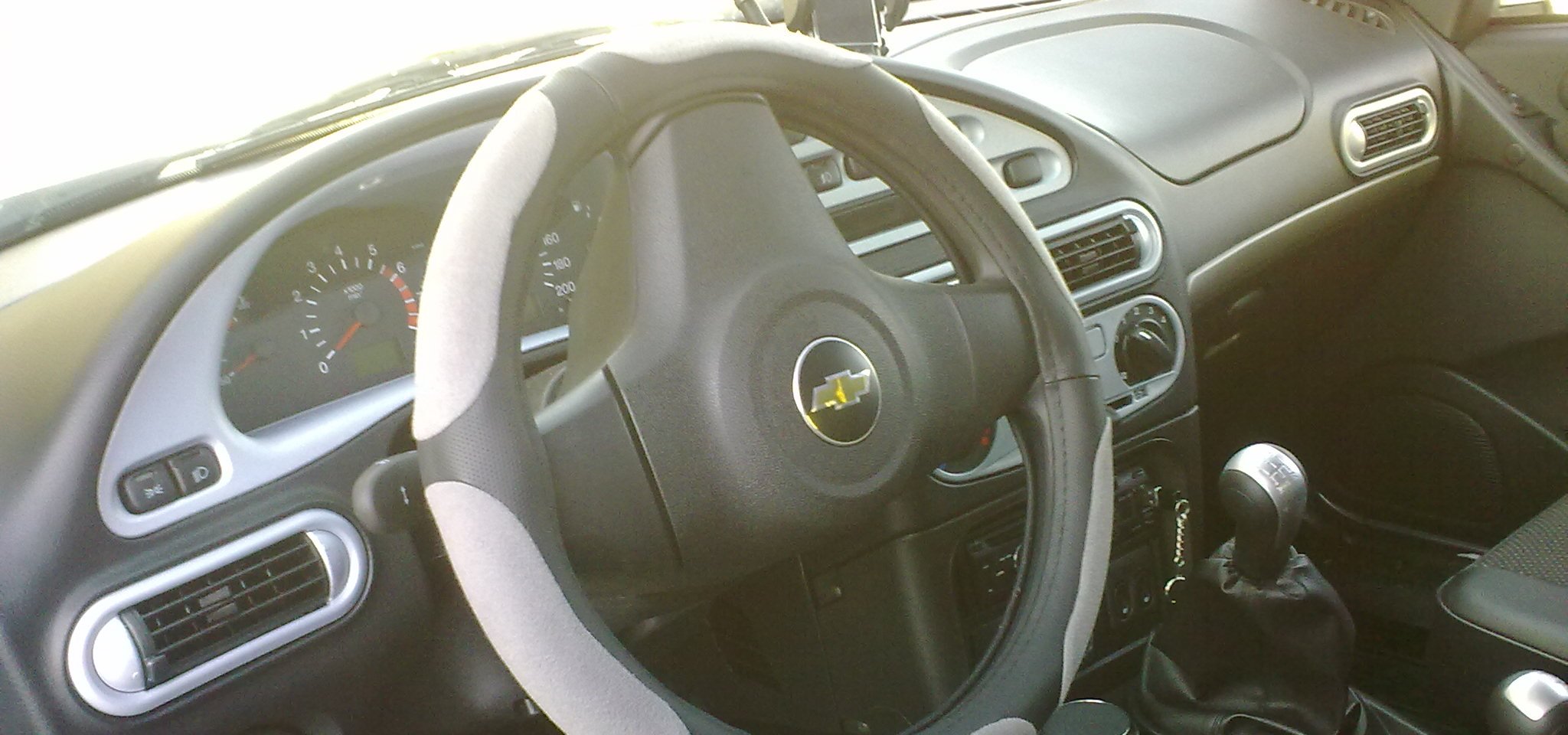

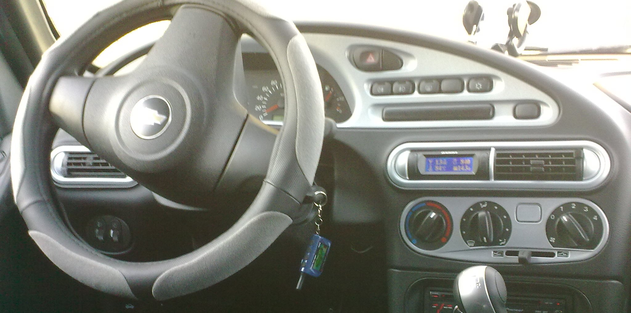

Вроде интереснее смотреться стала... Что скажете?

Старый 22.03.2010, 13:39   #13
Re: перетяжка панели...
Круто.. где взял такие вставки??
Старый 22.03.2010, 14:11   #14
Круть, круть... Люминий? Почем комплект и где выдают?
Старый 22.03.2010, 14:27   #15
Все очень просто:
Взял баллончик с эмалью KUDO-41281 - 150 или 200 руб.
Обезжириватель WELLTEX - 80 руб.
Кусочек идентичного пластика как в машине (для эксперимента).
Обезжирил и в три слоя (по инструкции) выкрасил кусочек пластика.
Высушил и проверил прочность покрытия.
По-уму всё это хозяйство надо грунтовать красить и за тем лаком покрывать. Но в этом случае заморочек больше.
А, так может краска слезть...
Снятие всех пластиковых элементов десятиминутное дело, как и установка.
Покраска заняла один час, и через три часа сушки всё установил на место...вот...
Старый 22.03.2010, 14:43   #16
Веселенько смотрится. Главное теперь краску не поцарапать. +
Старый 22.03.2010, 14:47   #17
Это точно!
Но на экспериментальном кусочке пластика краска хорошо прилипла, зубами отдирал )))
Может просто дело времени... сама отвалиться
