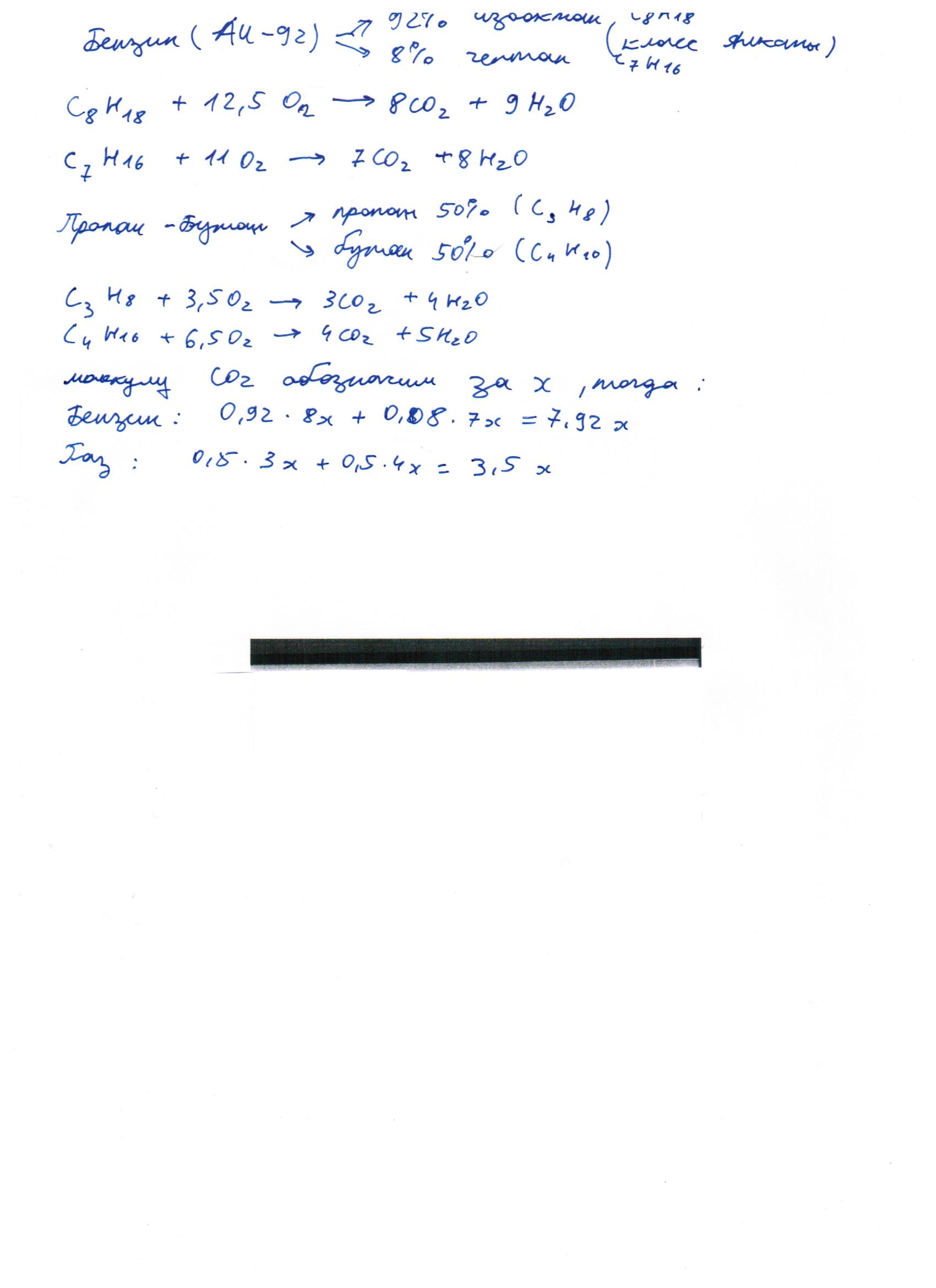

Значит, опираясь на школьную химию, использую знания ученика 10 мат-класса и участника областной олимпиады по химии, сообщаю:
По моим расчетам, для достижения такого же выхлопа CO2, надо сгореть в ~2 раза большему числу бензина. Метан не рассматривал в принципе, ибо у нас его нет. Процентное соотношение пропана и бутана меняется в зависимости от времени года (взял среднее). Откровенно говоря, этих результатов на правктике достичь НЕРЕАЛЬНО по нескольким факторам:
некачественное топливо, некачественые двигатели (горит масло и т. д.), грязные воздушные фильтры и т. д., НО результаты наглядно показывают, что ГАЗ ЭКОЛОГИЧНЕЕ БЕНЗИНА (если есть погрешность, то она влияет на количественные данные, на отношение СО2 у бензина и газа не влияет). Собственно, расчеты во вложении. Готов выслушать ваши пожелания и предложения.

Nikita29, За расчеты спасибо
Но то, что газ экологичнее бензина, уже известно.
И не только по уровню СО2, в бензин добавляют свинец, который после сгорания топлива оседает вдоль дорог.
В советские времена на российском юге в угоду экологии даже старались общественный траспорт перевести на газ или использовали транспорт с более экологичными дизельными двигателями.
