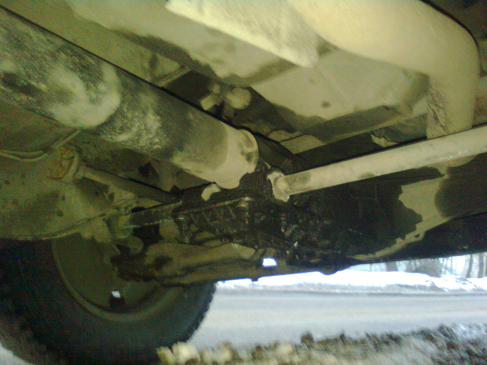

Вот что сегодня случилось при старте со светофора:
Это ты так не слабо стартанул..
Сочувствую, но, на самом деле, ничего уж такого страшного.
