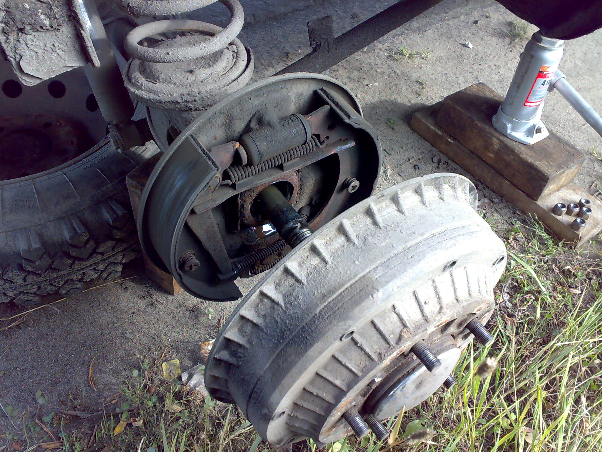

В кратце - на техосмотре показало, что ручник не держит правое колесо.
Заменил колодки (+ все рычажки, поперечины, кроме пружин), задний тросик. Колесо так и не тормозится. Также на обоих колесах кривоваты цилиндры - только одна колодка работает (это по выработке видно, да и при сдавливании цилиндра для установки барабана пришлось поработать молотком).
Но ТО показал, что рабочий тормоз в норме, а вот стояночный - кака!
Цилиндры, конечно сменю, но на ручник они вроде не должны влиять. Остается - барабан! Оба барабана еще и года не пробежали, но если на половину не работал цилиндр, то может износ какой хитрый?
Какие мнения будут...
....посоветовали тебе много уже.....и поменять всё в принципе и неплохо, но есть более бюджетный вариант - наварить металл (нарастить) по 2-3 мм (равномерно на обе) томозные колодки в точках контакта с толкателями тормозного цилиндрика.....наваренное обдери на наждаке - заподлицо с родным металлом (чтоб не заедало нигде)...усилие тормозного тросика на каждое колесо выравняется.....на 2121 помогало (на фотке видно как это было -если приблизить левую тормозную колодку)....... только с "наращиванием" не переборщи - барабан вспотеешь монтировать - придётся разбирать и стачивать....удачи!
