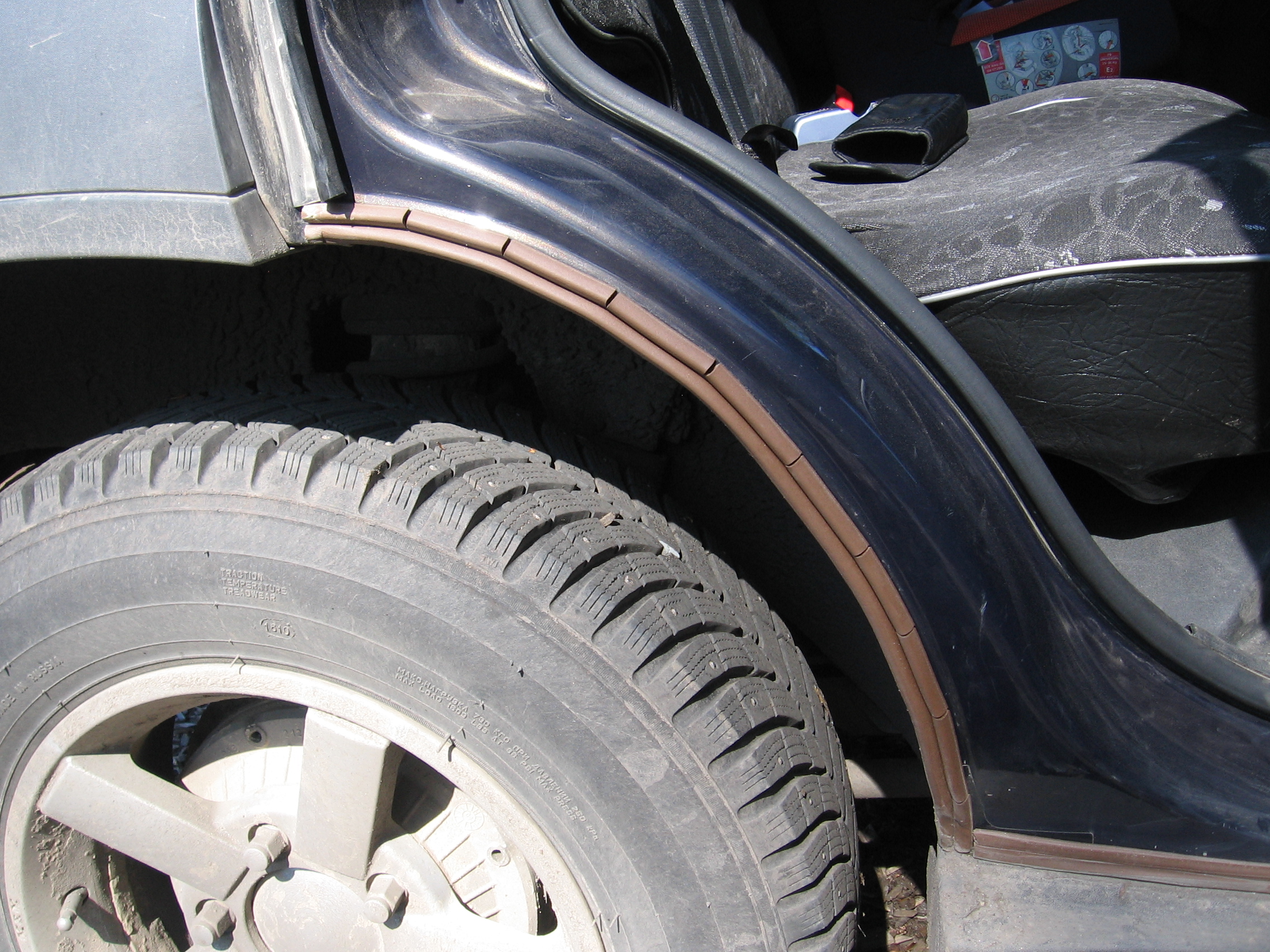

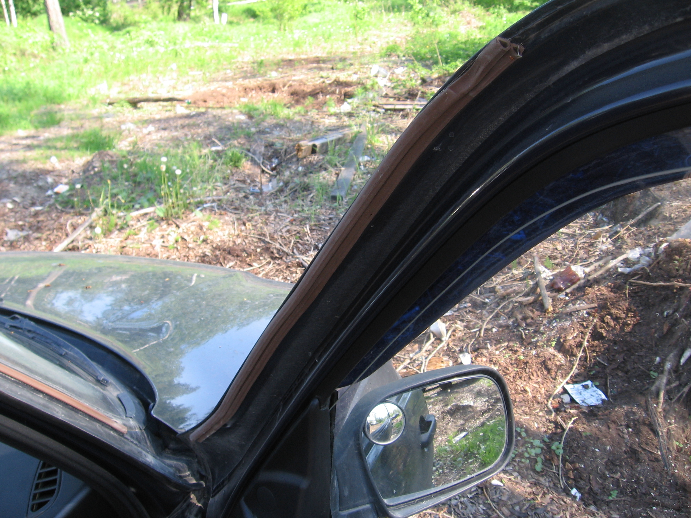

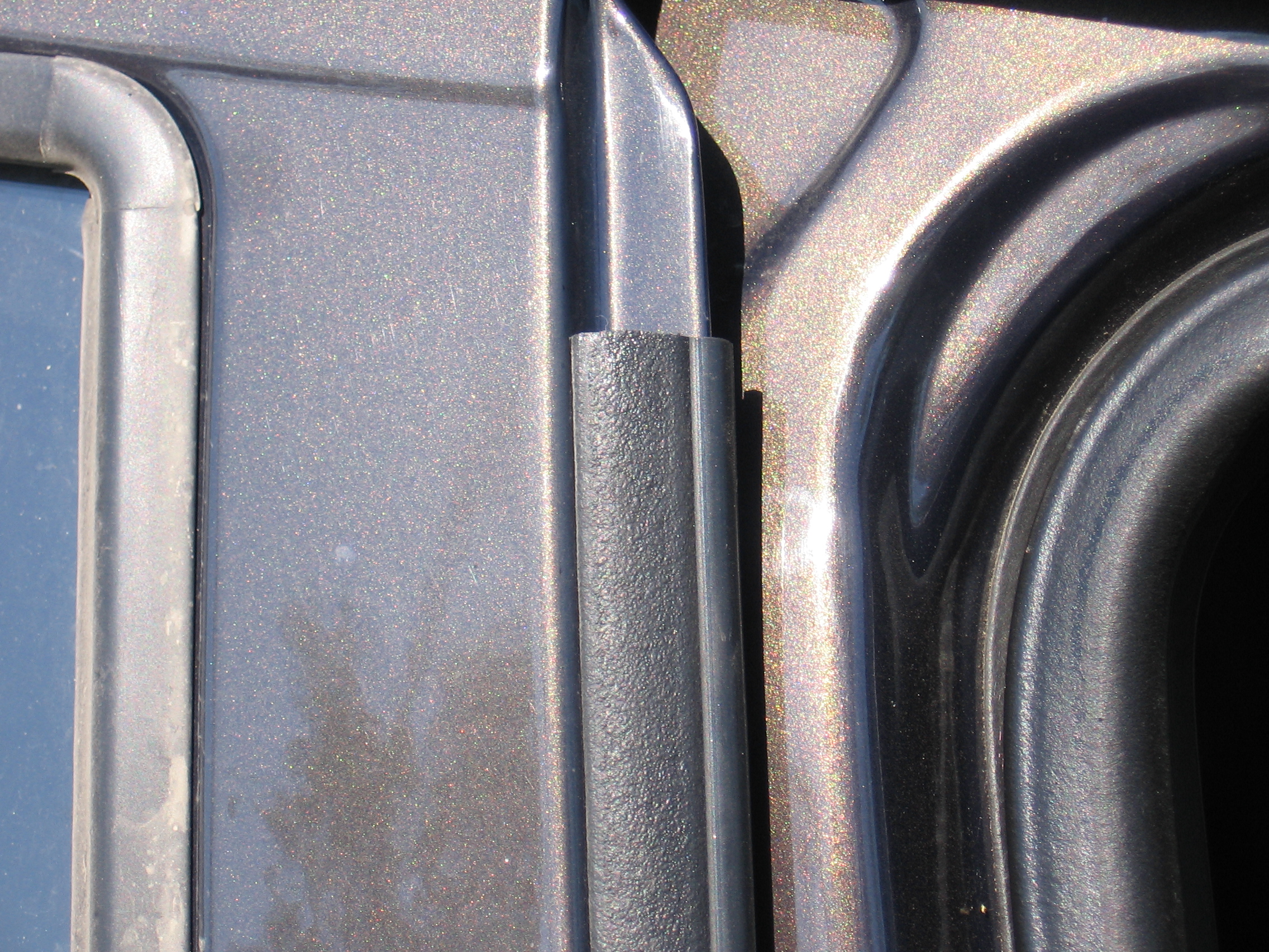

Наконец-то добрался до фотика вот:
Жека ну как по тише стало после такого "тюнинга"?.Надо бы тож проклеить.Интересно,вода в салон медленнее будет затекать с такой проклейкой если в луже засесть?Плюсиджен те +++.Вот еще по подробнее все изложил бы,вообще хороцо было б.D-профиль вижу а вот двери по кругу обклеивал?или ток проблемные места
