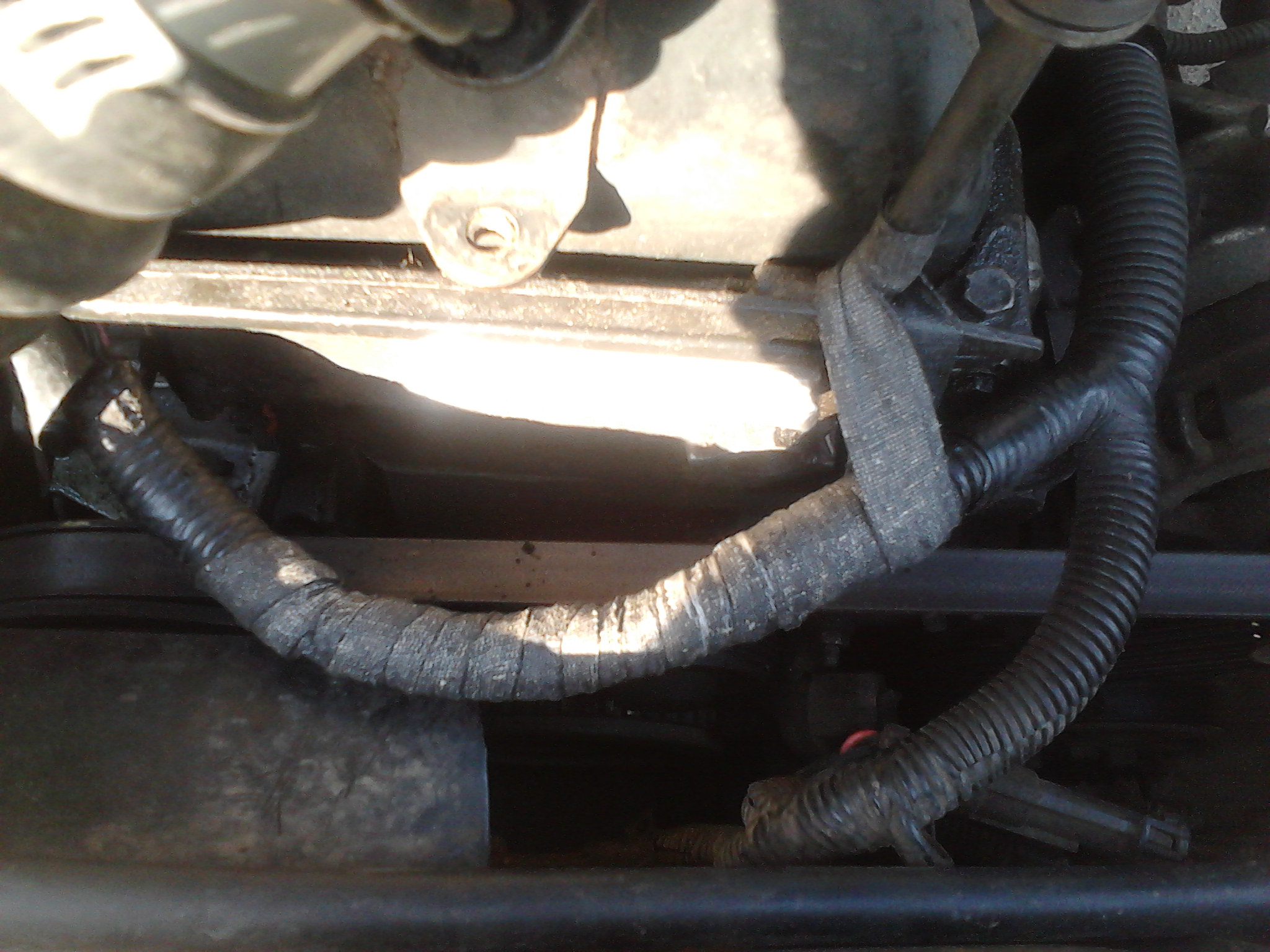

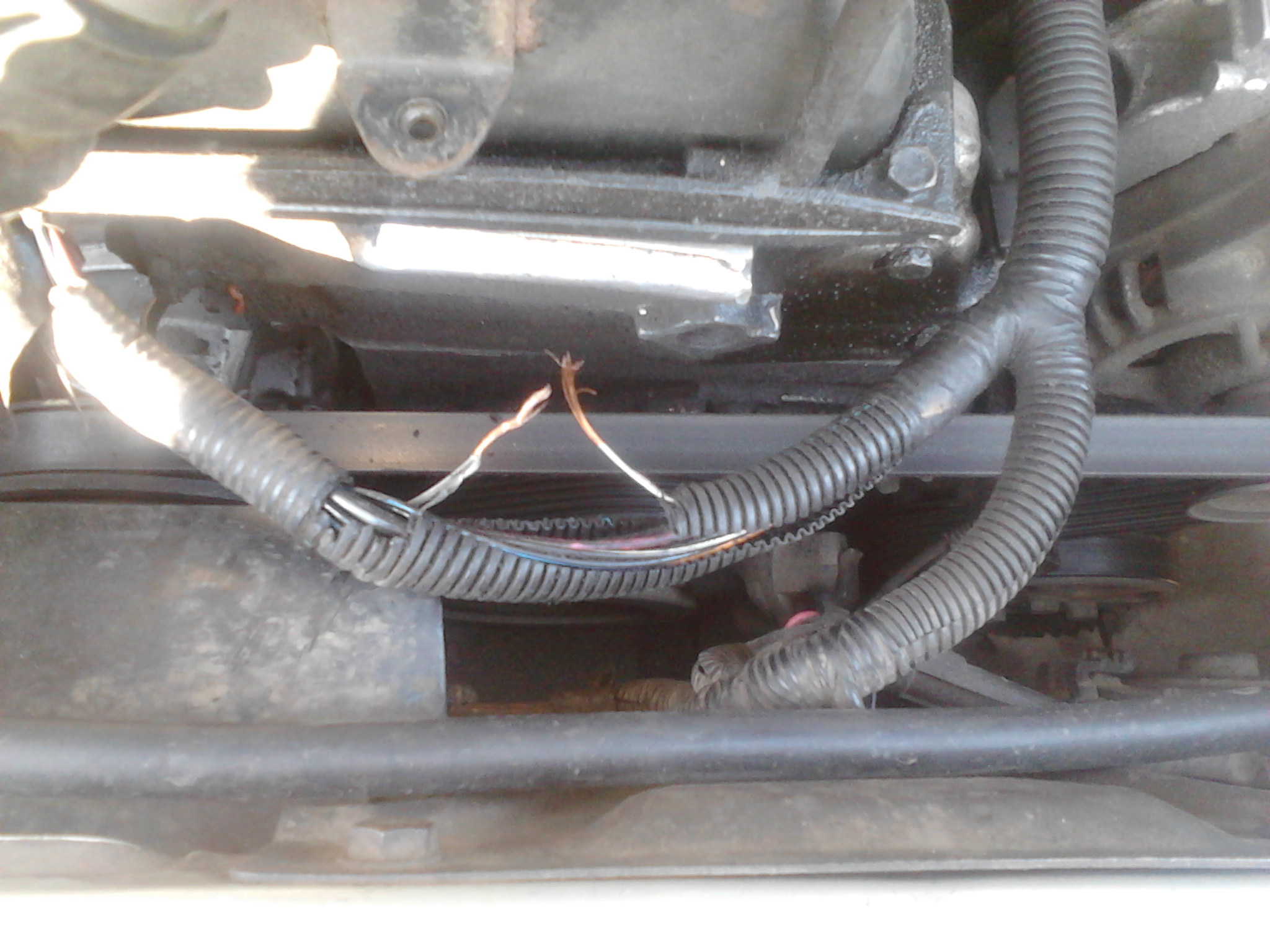

Расскажу свою историю с ДПДЗ.
На днях загорелся чек и комп сказал мне,
что нет сигнала с ДПДЗ..
Хотя машина заводилась и ездила...
Купил новый датчик, поменял и опа..
ошибка не ушла...
Стал разбираться и выяснил, что жгут проводов упал на ремень и перетёрся
Ё-моё, думаю... как-же мне повезло,
что перетёрся один проводок да ёщё от датчика
без которого можно ездить
На фото до и после ремонта....
Заметил интересную особенность:
когда мозги не видят датчик, комп показывает
уровень открытия заслонки
Видать он по косвенным признакам высчитывает
как должна быть открыта заслонка
Я вот только не понял..
Какое крепление у меня сломалось, что он так провалился...
Кто-нить сфоткайте сей момент....
И вообще слабое какое-то место видать непродуманное...
так можно вообще надолго встать где-нить в лесу..

Я вот только не понял.. Какое крепление у меня сломалось, что он так провалился
У тебя на фотке не хватает две пластинки с удлинёнными ушками ,которые ставятся по углам на крышку газорапреднления и поджимается гайками,которыми зажимаешь крышку,а уже к этим ушкам перетягивается нейлоновыми хомутиками весь жгут с эл.проводами в двух местах.
Хотел сфоткать-мешает воздушная гофра,надо откручивать.
Блин.. значит те, кто снимали клапанную крышку недавно, пластинку эту не поставили
Ладно, пока изолентой подвесил...
