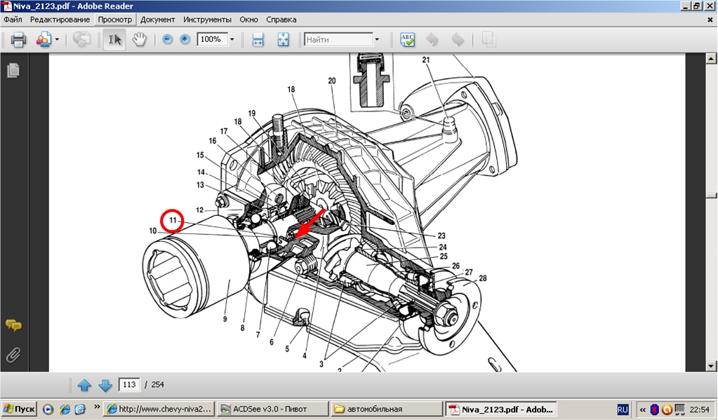

Это как?? чтобы снять стопор надо открутить крышку от моста.... а вот тут-то вся и проблема
Ты, наверно, не понял.. мы меняем сальник, а не чехол
я меня, на 2121, как и на приведённом мной чертеже стопорное кольцо стояло со стороны ШРУСа.....и никаких проблем не возникало, ни по замене чехла, ни манжеты.
На приведённом рисунке моста вообще нет
Старый 12.09.2011, 23:07   #13
Вес репутации: 81
Re: Подтекает масло через сальник РПМ
SVK посмотрел чертежик моста и понял, где у Вас "собака порылась"..... то стопорное кольцо, которое Вы имеете ввиду является составной частью подшипника (присмотритесь внимательно - оно сустановлено по наружнему диаметру), т.к. посадка вал-подшипник - скользящяя, то проблем по замене нет никаких.
Нет, совсем не так.. пока крышку 12 не открутишь, стопорное кольцо не снимешь
....хорошо, согласен.... скрутив гайки крышки 12.....достанешь шарнир...снимешь подшипник и манжет.....

Вобщем как было у меня.
Замена ШРУСа была приурочена к замене сайлентблоков, ревизии ступичного узла и прочее... Поэтому кулак снимался полностью и не мешал.
Отдавались крепления моста к стабу, оба крепления к балке. Откручивалась крышка правого привода и очень хитровымудренно при помощи монтажки мост доворачивался для вывода крышки в свободное плавание.
Без снятия крышки привод не снять! На чертеже выше видно, что за посадочным подшипника внутреннего шруса есть проточка. Она таки для стопорного кольца.
Примерно как-то так, но чтобы туда добраться надо разобрать много чего, что упоминалось в начале темы
