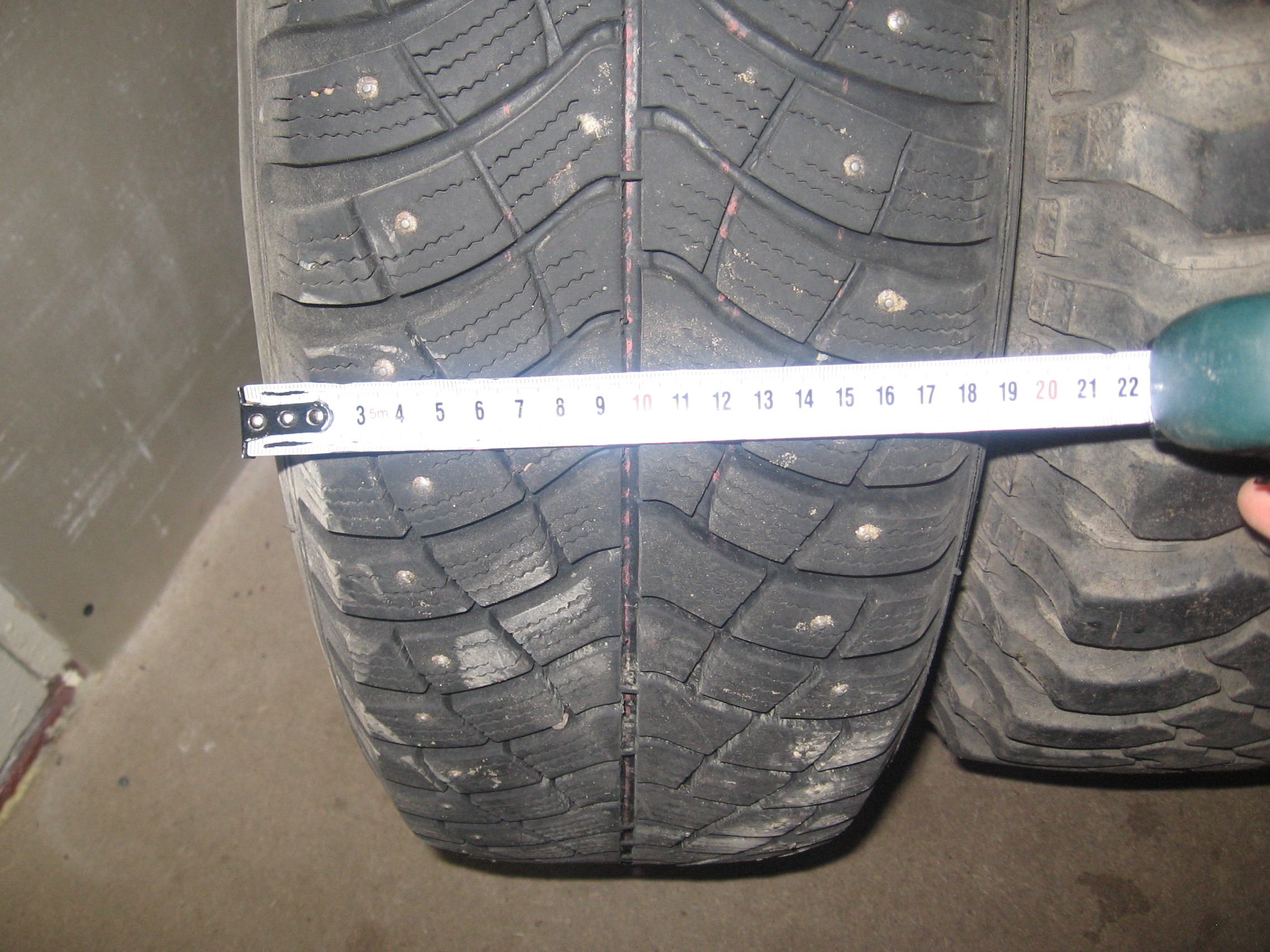

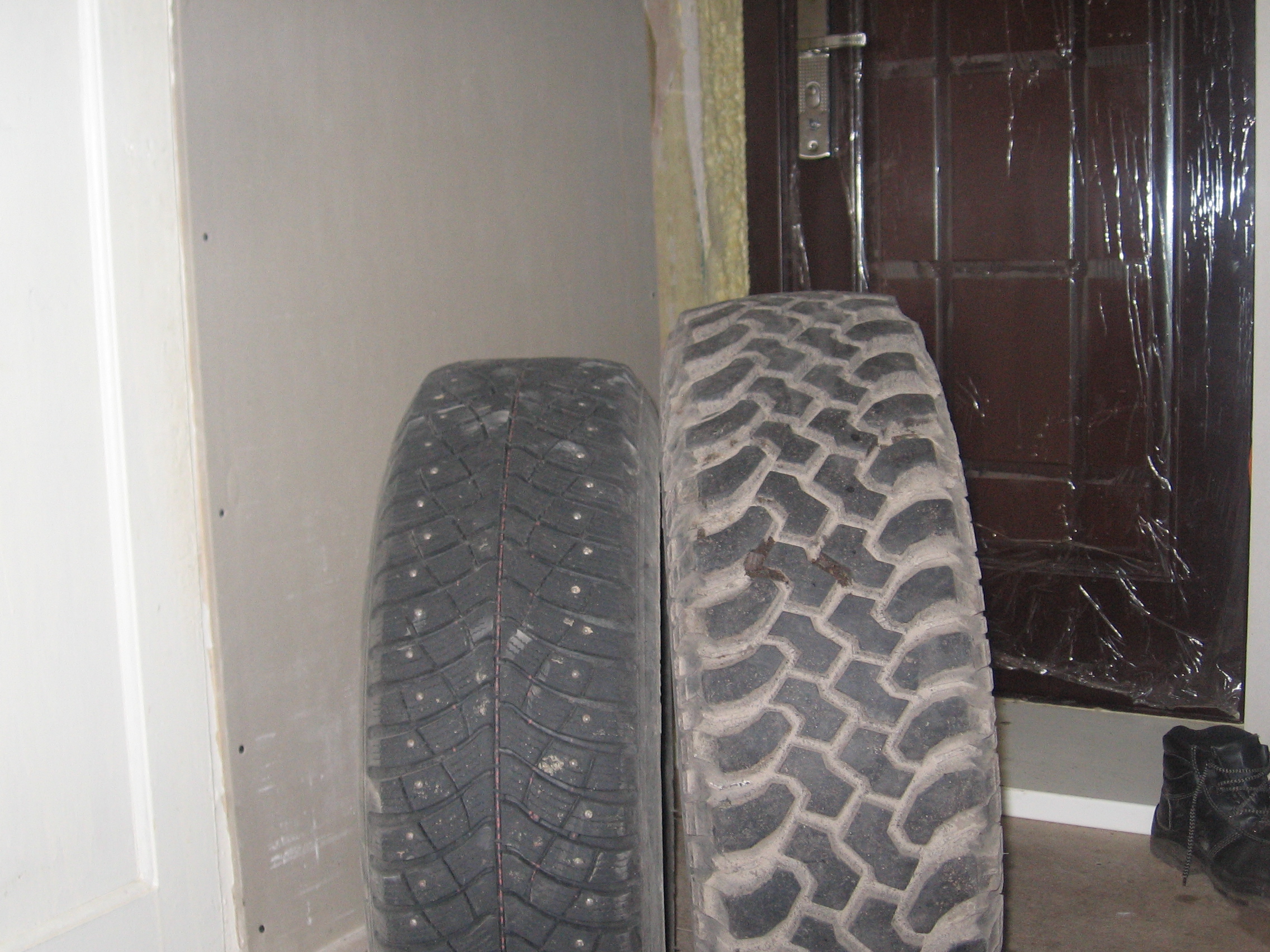

Старый 22.10.2011, 23:01   #285
Re: Выбор резины и дисков. Справочник до дискам для ШН, шинный калькулятор
205/75/15 и 235/75/15
ID:	3514   Нажмите на изображение для увеличения
ID:	3515   Нажмите на изображение для увеличения
Старый 22.10.2011, 23:09   #286
Чего,типа одинаковые чтоле??
