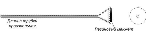

деревяшка достаточно качественно передает звук, особенно если волокна древесины вдоль общей длины палки. Да и лезть стетоскопом(медицинским) ТУДА, по моему, просто не безопасно...(гена не в счет, он сверху). Можно применить автомобильный, но чета дороговато...http://www.autoscaners.ru/catalogue/?catalogue_id=554
Не ну можно самому спаять...http://nauchebe.net/2011/02/avtomobilnyj-stetoskop/ , но ну его нафиг.
Палкой прослушивалось все замечательно, все шумы подшипников были слышны, даже на роликах, но похоже это просто ремешок притерался...я надеюсь.
Довелось мне, в свое время, поработать на диагностике подшипниковых узлов, поэтому со всей уверенностью могу говорить, что деревяшка способна передать звуки уже «умершего» подшипника, тогда уж лучше просто трубку металлическую взять. У нас кстати такие технические стетоскопы и делали – трубка, к ней приварена воронка и для комфорта поставлена резиновая манжета. дешево и сердито и лезть таким прибором можно куда хочешь (кроме трансформаторов ).
