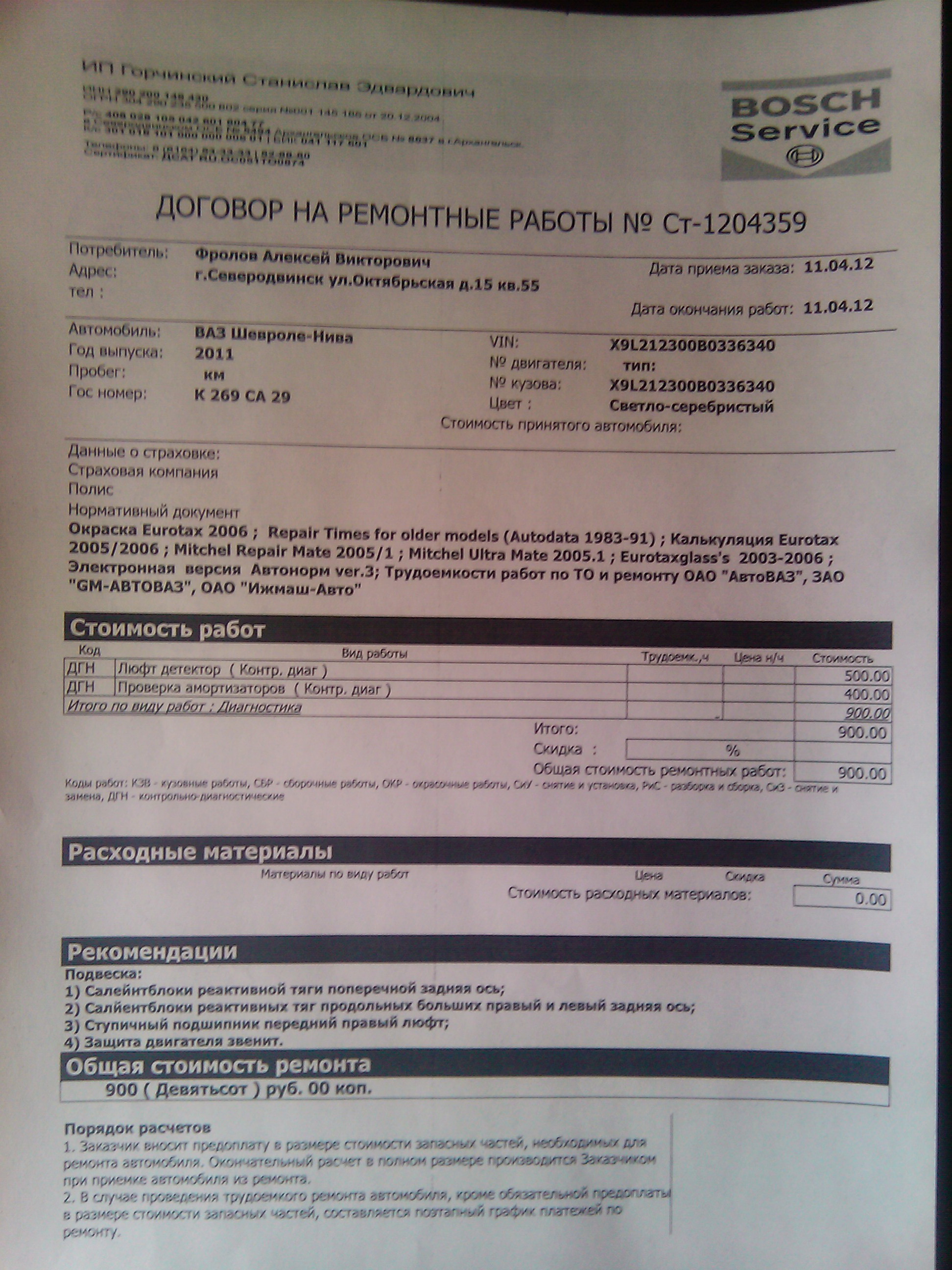

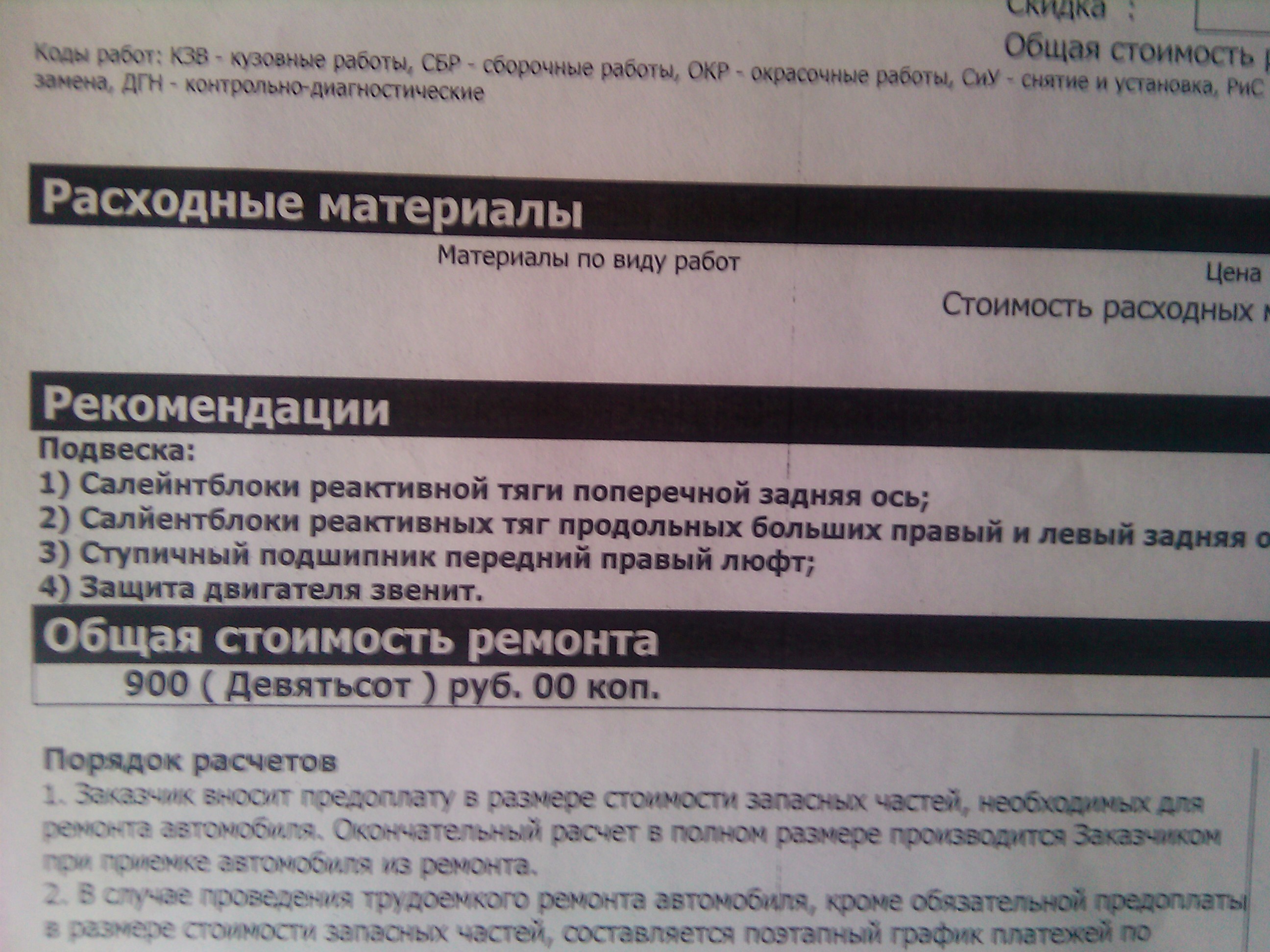

Перед вторым ТО посетил автосервис СТАСа, на двух стендах проверил подвеску и стойки (900 руб.) Получил бумагу с печатью в которой было указана что задней подвески нет и передний правый ст. подшипник прощается со мной, а так же износ стоек 30% (еще можно ездить)
В ООО Авторитете с предъявленным документом ознакомились, провели осмотр машины (я присутствовал) и с выводами специалистов СТАС автосервис согласились!
Помимо регламентных работ по второму ТО было дополнительно сделано: заменен ст. подшипник, полностью заменена задняя подвеска (кому интересно могу показать перечень детали под замену, лежит в машине, лень спускаться)

Geka, замена: 1. поперечная штанга, 2. верхняя продольная штанга (правая левая), 3. нижняя продольная штанга (прав. лев), ступичный подшипник правый.
Andrey_mart, вибростенд, на нем смотрели зданию, переднею подвеску (под машиной ползал чел и все трогал руками ) и второй стенд на нем проверяли стойки (там все автоматика, комп выдал графики, их распечатали и отдали мне)
вроде все, про замену всех фильтров, масло не пишу...

Re: Вопросы новичков
lectar, прикрепи бумаги

В предыдущем посте написал о замене всех рычагов задней подвески, вот документ диагностики по которому были проведены работы по гарантии.
p.s. меняли рычагами, если что лишнее в предыдущем посту написал, так это от незнания агрегата
