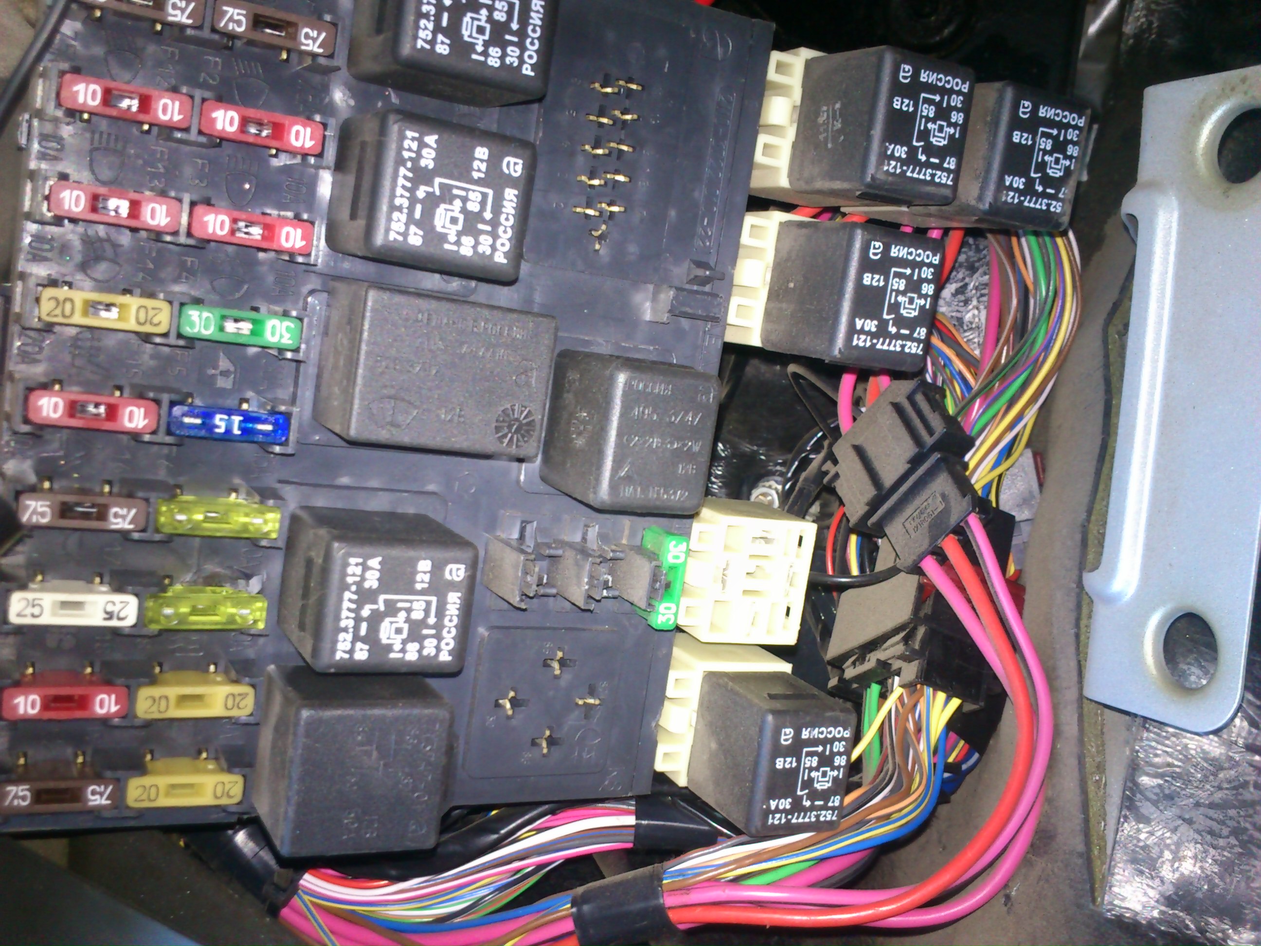

Re: Ремонт монтажного блока......
У меня машинка 2008 г., 2110-3722.010-22
Блок на картинке
Как я понял - он не разборный. Точнее, разобрать его можно, но только один раз. Уж больно большая вероятность повредить медные шины
