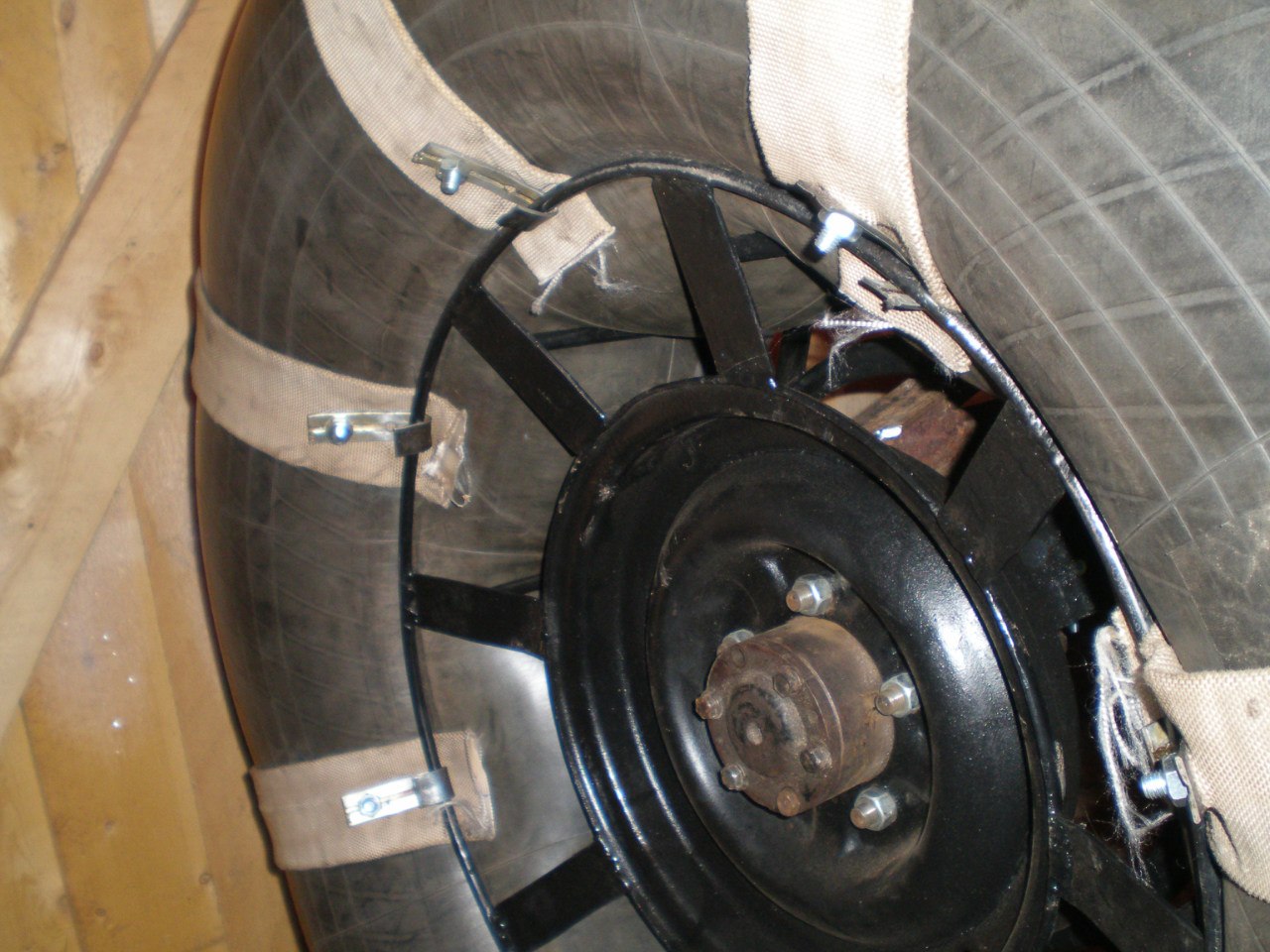

А позавчера при выезде из леса (где каракату было не сладко) обломило спицы переднего левого колеса (хотя ещё с прошлого года я видел лопнувшую одну из восьми спиц этого диска)
примерно это выглядело так
Подняв мост и привязав его к раме дальше уже ехал на трёх колёсахпри этмобнаружил, что и на правом диске лопнула уже одна спица и несколько дали трещинки.
появившись на связи "позвал" свой автомобиль и жёсткую сцепку
Старый 24.05.2012, 22:20   #52
Re: Народный каракат
но не доехав немного до гаража обломило спицы и правого колеса
приехал знакомый и привёз 2 плохих покрышки жигулей, одел на кулаки моста и волоком уже дотащил до гаража.
Стоит теперь инвалид у гаража с чурочкой под мостом, ждёт когда диски усиленные сварю
