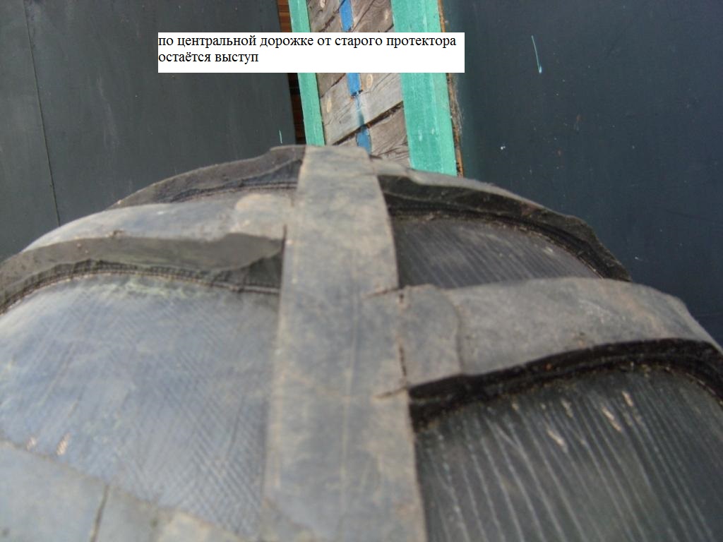

Ну чтож начну пожалуй. Начал делать очередной вездеход, а для настоящего вездехода нужны настоящие колёса, вот с них и начал
Для начала на первом фото поперечное устройство покрышки от автомобиля Краз ширина (53 см, диаметр 130 см). Красным заштриховано то что будет удалено, другие цвета далее по тексту

Продолжение следует
Старый 30.06.2014, 18:49   #70
Re: Народный каракат
Вот теперь я понял почему обдирки так стоят.
