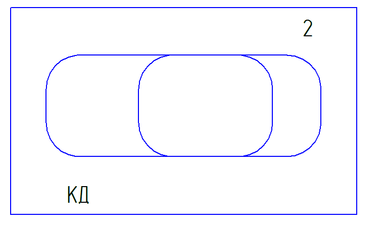

До установки сигнализации БК Штат загружался, здоровался, и переходил в режим город. После установки при запуске двигателя БК загружается и на дисплей выдает такой рисунок (см ниже) и после нажатие кнопки вход переходит мультидисплей режим город. Ошибок нет.
Други расшифруйте этот рисунок.

http://www.shtat.ru/forum/index.php?...032c8d1708c93f

Diversant, сижу уже почти час на этом форуме пока еще не чего не нашел...
