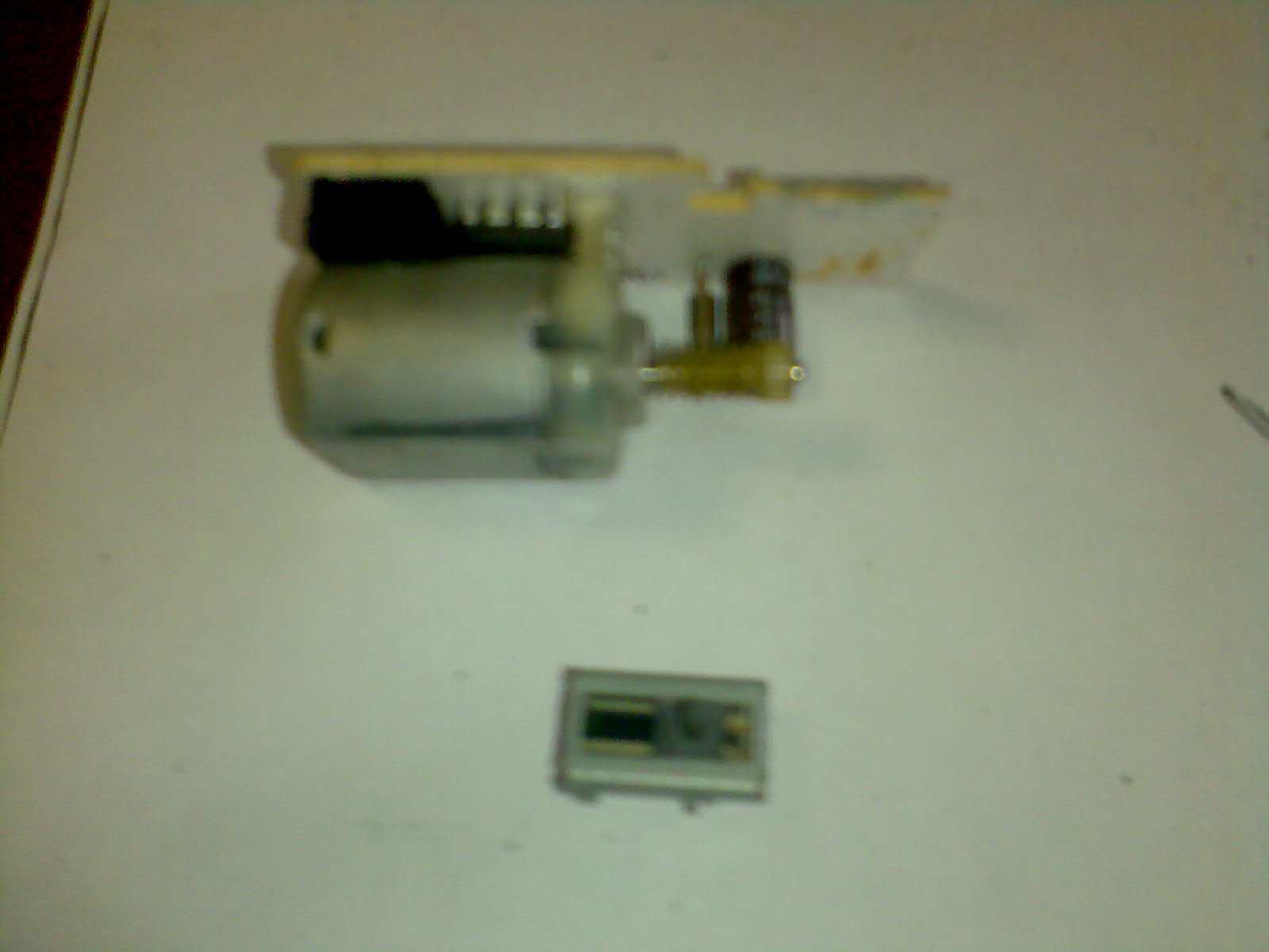

Re: Электрокорректор фар, проблема
Разобрал, все шестерни в норме, проблема в износившемся резисторе, а точнее износился
резистивный слой, на нём видны глубокие царапины от
ползунка (я вообще им не пользовался, наверно старый
хозяин баловался)
Отпаял, разобрал резистор и подогнул контактные лапки ползунка в сторону, чтобы они теперь ползали по другой
тропинке, помыл спиртом, собрал, установил, работает
Знаю, что ненадолго, поэтому буду заниматься поисками...
Жалко фотоаппарата нет с собой... На ТЛФ получилось только это (плата + выпаянный резистор):
svk, Молодец! Держи "+" за отчет!
