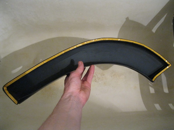

Предварительно закупили "D"-профиль 5м двойного=10 метров.Нажмите на изображение для увеличения

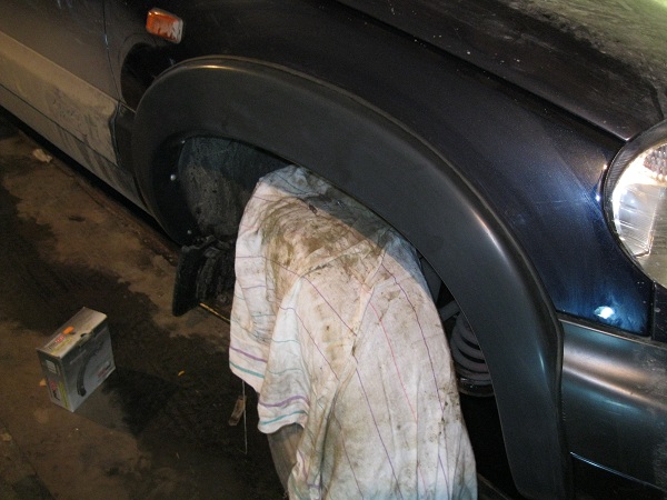

ID:	6729Разрезаем его вдоль по среди полукруга(маленькими ножницами удобнее).С начала я хотел заполнить пустоту в профиле каучюковым герметиком но только весь вымазался и отказался от этой идеи.Было решено делать без всего,на сухую.Ах да,резиновый профиль нужен для того что бы не было нежелательного контакта пластика с ЛКП авто.Вмеряем резинку на длину расширителя,надеваем на кромку и устанавливаем,все просто..но двоем все же удобнее.Низ расширителя крепим саморезами вместе с подкрылками,верх,после вкручивания саморезов прижимается сам по себе и ложится на резинку,достаточно 4-х саморезов,но если не жалко то можно в крутить через сантиметр,хуже для расширителя не будет уж точно,но только не для крыла.Нажмите на изображение для увеличения
ID:	6730Далее поправляем резинку и аккуратненько отгибая ножичком расширитель от крыла отрываем защитную пленку от клейкого слоя и приклеиваем резинкуНажмите на изображение для увеличения

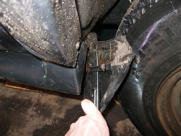

ID:	6736Тут возникает проблема с брызговиками.Штатные надо подрезать,причем не малоНажмите на изображение для увеличения
ID:	6737.Лучше сразу поставить тюнинхованы СПАРКО(желательно без надписи"СПАРХО").Я пока оставил родные,но буду менять.Еще у порогов есть лишние части(на мой взгляд).Это места в районе дверей.Я сначала проклеил их так же резинками но не прокатило,все отошлоНажмите на изображение для увеличения

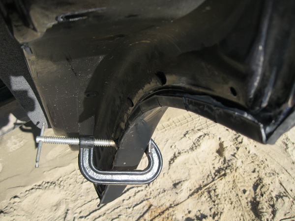

ID:	6743.Это делается для того что бы этот гадкий кусочек хоть как то держался вверху.Итак,демонтируем резинку уплотнитель,зачищаем наждачкой рабочую поверхность,обезжириваем(о бе детали),наносим ПОКСИПОЛ на обе поверхности и клеим(тут пригодится струбцина,а лучше три)Нажмите на изображение для увеличения
ID:	6746.Вся эта гадость сохнет в течении получаса и можно продолжать монтаж.Все так же аккуратненько отгибая ножичком верхнюю кромку расширителя(с предварительно приклеенной резинкой)освобождаем липкий слой и прижимаем к ЛКП(предварительно обезжирив место приклеивания).Все,пластмас� �а на месте.Далее срезаем кромку со штатного уплотнителяНажмите на изображение для увеличения
