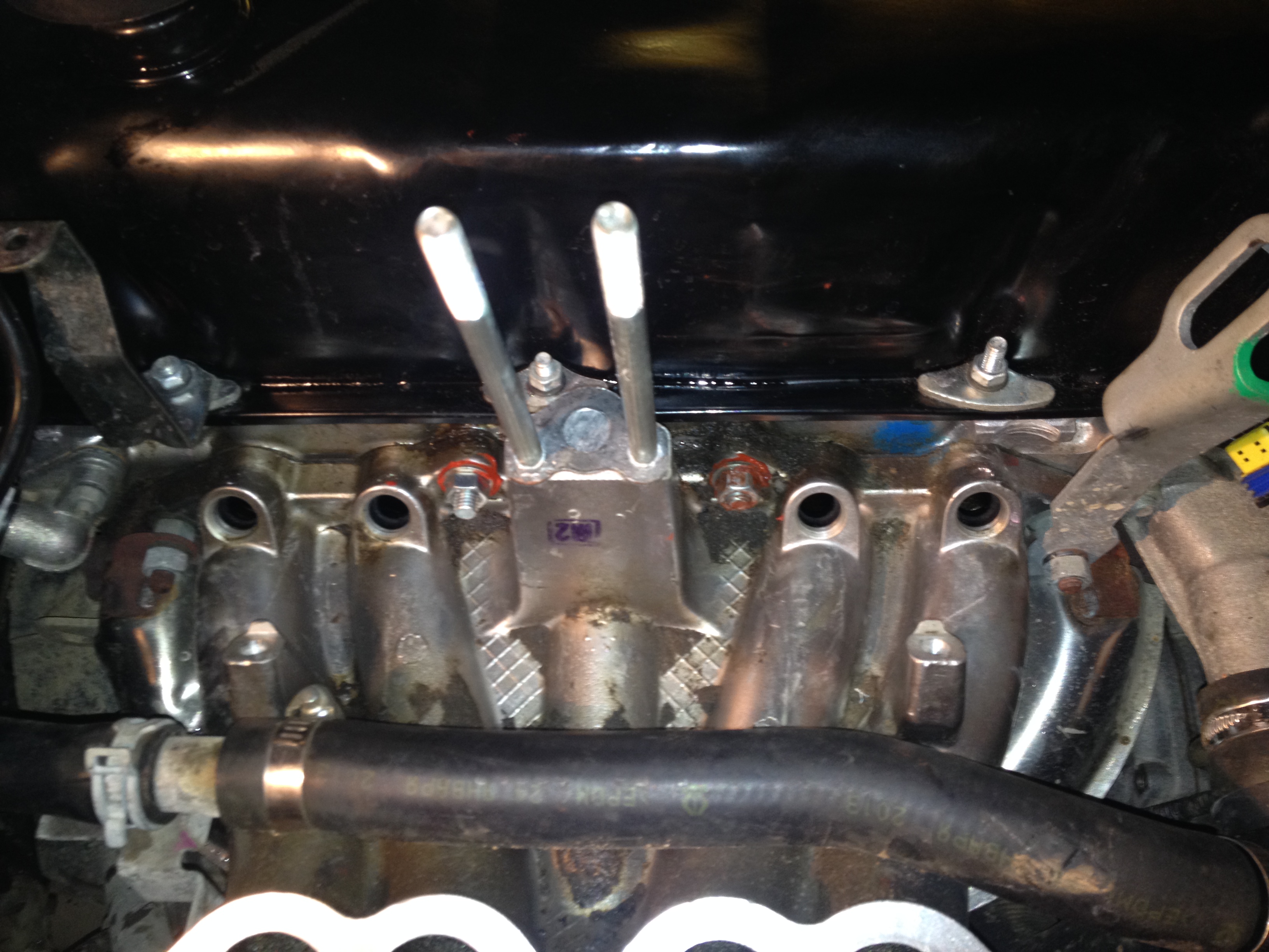

Старый 24.11.2013, 21:40   #15
pata1608
Аватар для pata1608
Регистрация: 17.08.2013
Авто: Шнивка 2013 г.в.
Сообщений: 309
Вес репутации: 50
Репутация: 123
Re: Масло НА впускном коллекторе
ну...ковыряй тогда, что уж....
вот сеня расковырял и все посадил на герметик, вся процедура проходила без снятия коллектора , обе шпильки открутились без усилий от руки, я в шоке от такой сборки на одной шпильке при съеме ключом повредил резьбу случайно ее задев, тут еще и качество металла гавно на фактории у дома торговли взял рем комплект на коллектор от восьмерки, все подошло идеально ща покотоаюсь и посмотрю что к чему, в дальнейшем отпишусь

Старый 25.11.2013, 14:30   #19
Точно так же,все прокладки на герметике,шпильки тоже,сальники меняны и все равно не победил.Может из под ГБЦ
