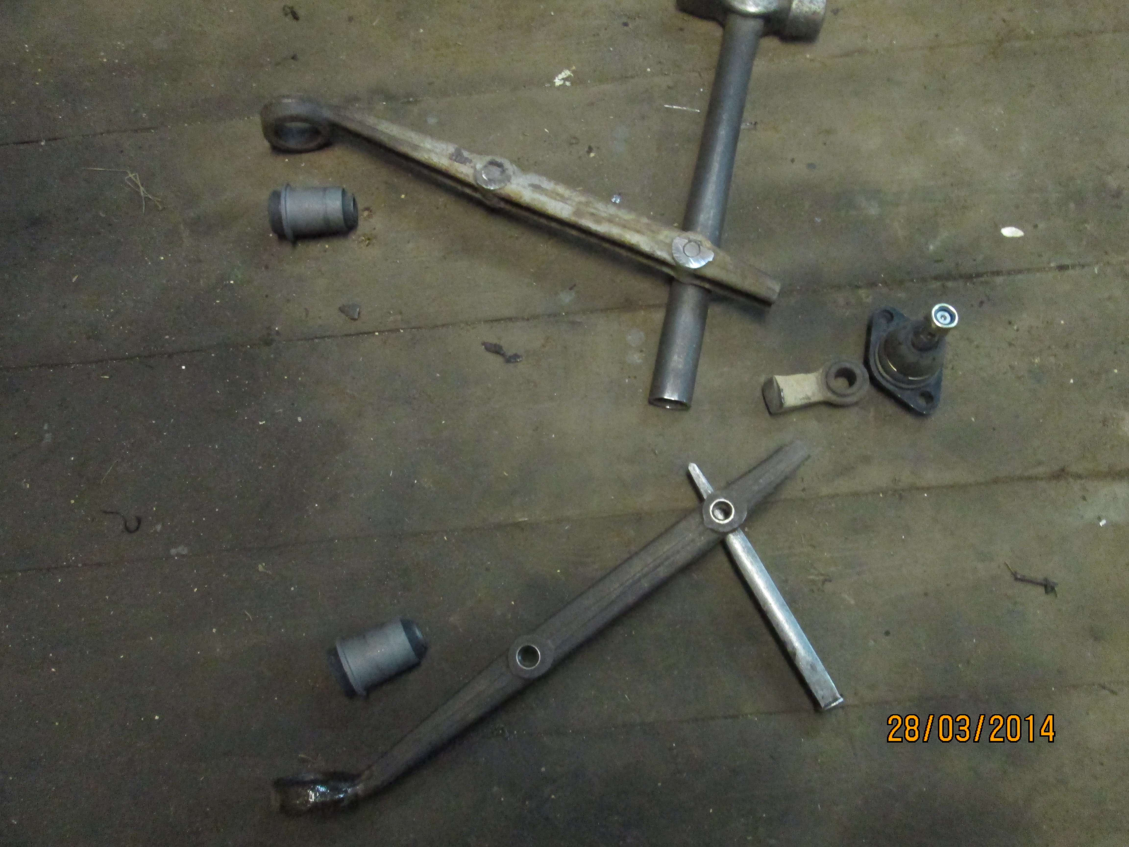

А - рычаг
Т.к. вернулись мы с рыбалки раньше чем задумано. Чтобы время не терять зря решили воплотить давнюю задумку с А - рычагом - изготовить своими силами. Практически все было готово для изготовления, но в последний момент обнаружили что болты реактивных тяг болтаются в салентблоках как карандаш в стакане. Для продолжения необходим или специальный крепеж или подходящие втулки.

Только помните, что при обрыве любой тяги А-рычаг делает машине уши....
Болт крепления тяги у меня уже срезало, пятирычажка позволяла при этом ехать 100 по котласской грунтовке.
Старый 02.04.2014, 12:25   #23
Re: А - рычаг
любой из двух оставшихся тяг?)))ну это будет зависеть от скорости и дорожного полотна))
я чет почитал и пришёл к выводу что при а-рычаге нужно усиливать крепления и сами реактивные тяги,ибо их частенько обрывает.ещё рвет шаровую от 2108, лучше все же ставить нашу и осью не вертикально к мосту а в горизонт.
у меня с лифтом, задняя пружина, при максимальном вылете подвески,еле держится на своём месте, возможно длиноват амортизатор а при а-рычаге ход будет ещё больше, нужно мутить какой то ограничитель,дабы снять нагрузку с амортизатора.

шаровую от 2108, лучше все же ставить нашу .

Да и усилить нижние тяги я думаю не составит проблем

вот тока уголок подходящий (25 мм) поищи а то у мня нет

Дак и сами крепления штанг не забудьте усилить,их порой от кузова отрывает или сами крепления рвет пополам.А тут еще вычитал что шаровую от Соболя ставят,та вообще навсегда

Дак и сами крепления штанг не забудьте усилить,их порой от кузова отрывает или самих пополам.
Тут автоматом надо и кузовной крепеж (ухо) укреплять, иначе их начинает рвать при усиленных тягах...
ну я это и имел ввиду
