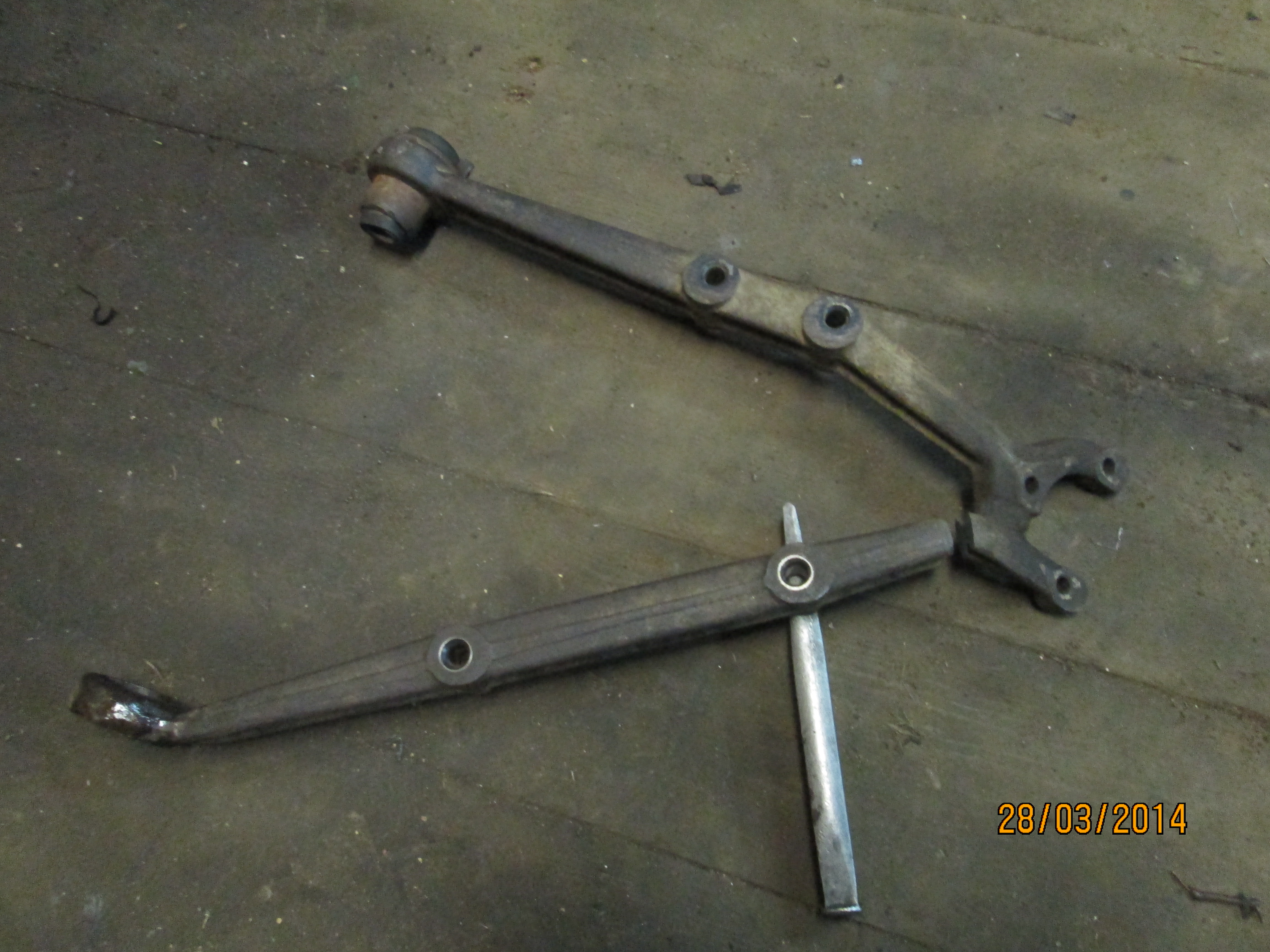

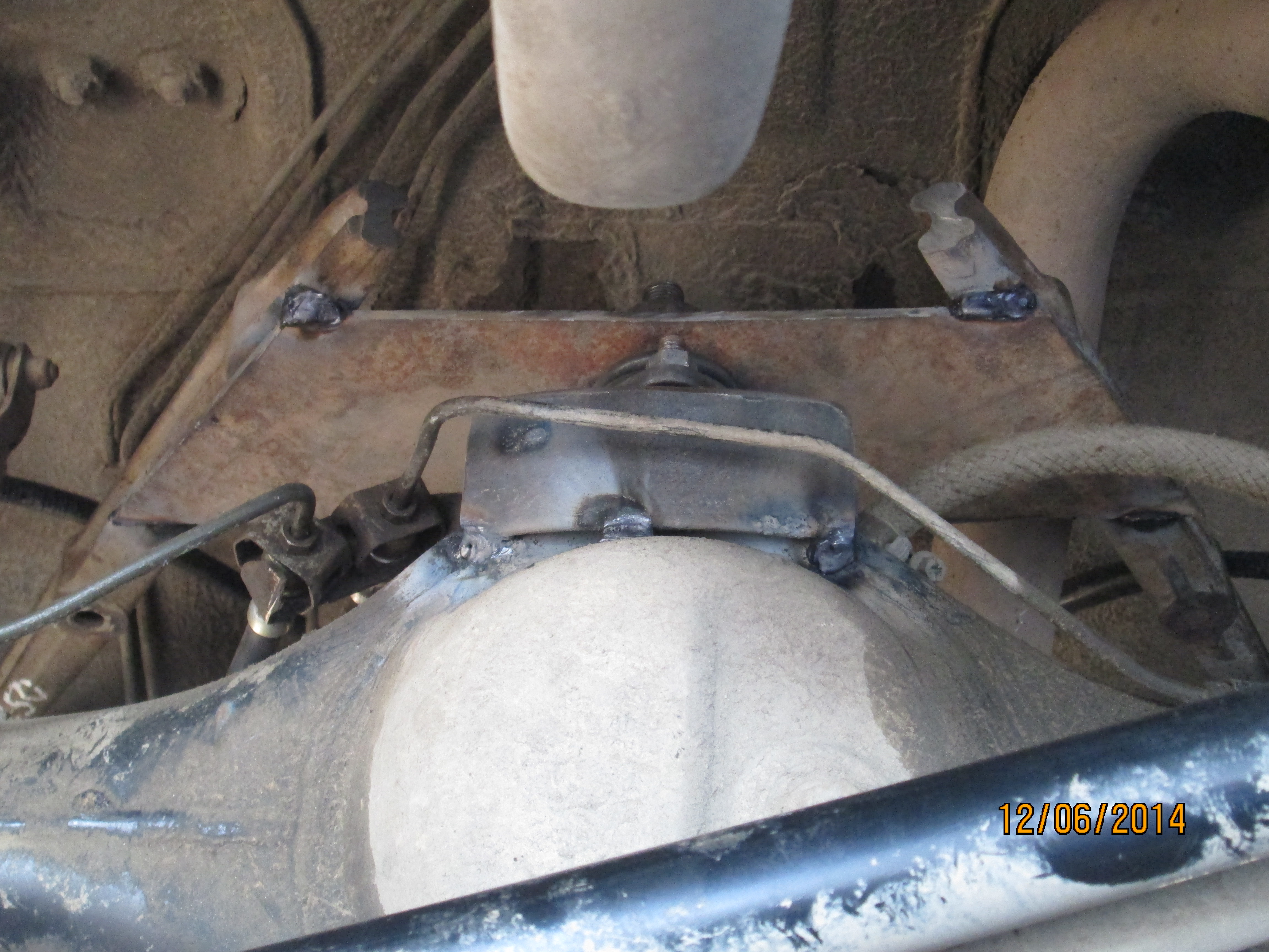

А - рычаг

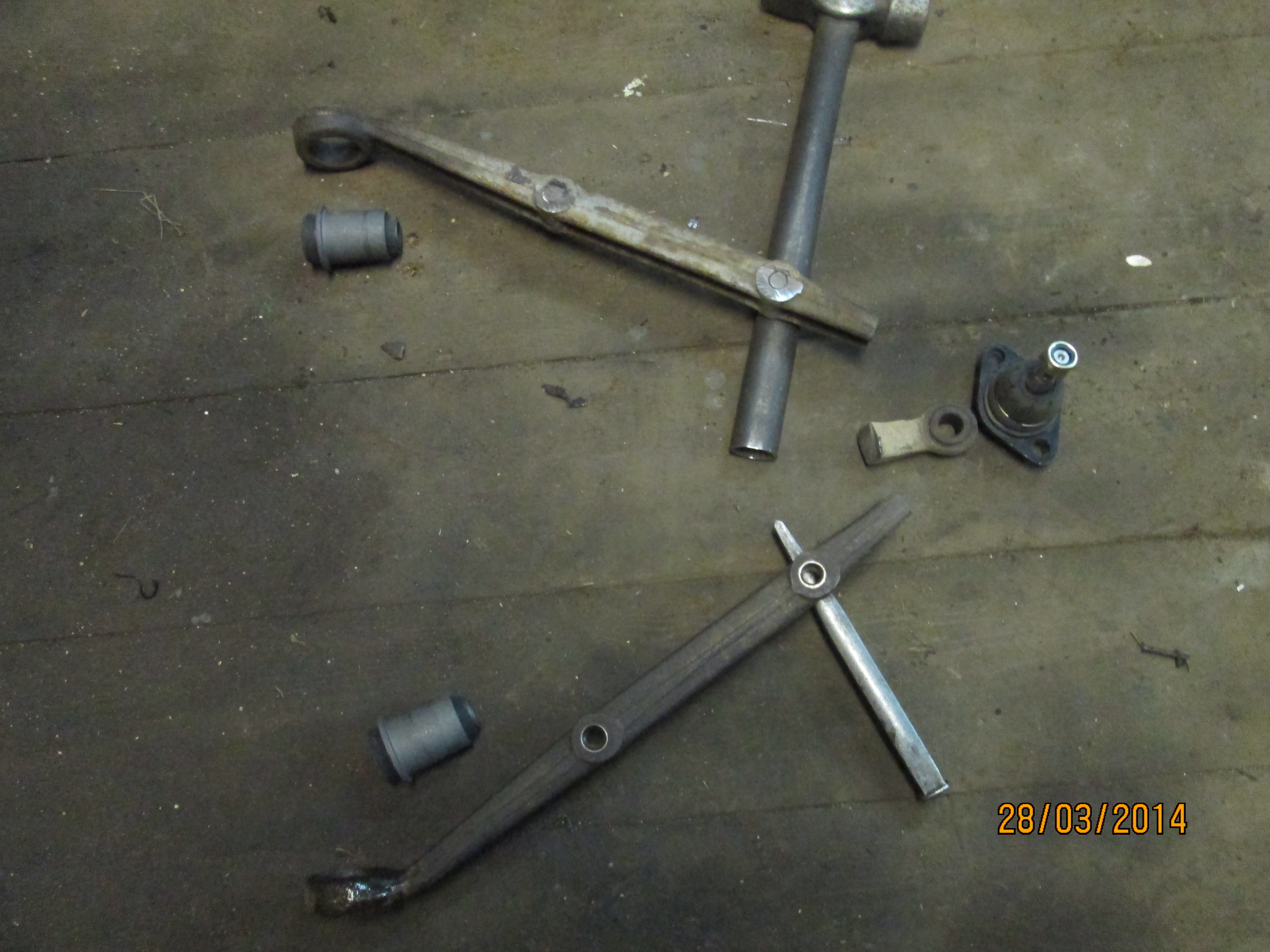

Т.к. вернулись мы с рыбалки раньше чем задумано. Чтобы время не терять зря решили воплотить давнюю задумку с А - рычагом - изготовить своими силами. Практически все было готово для изготовления, но в последний момент обнаружили что болты реактивных тяг болтаются в салентблоках как карандаш в стакане. Для продолжения необходим или специальный крепеж или подходящие втулки.

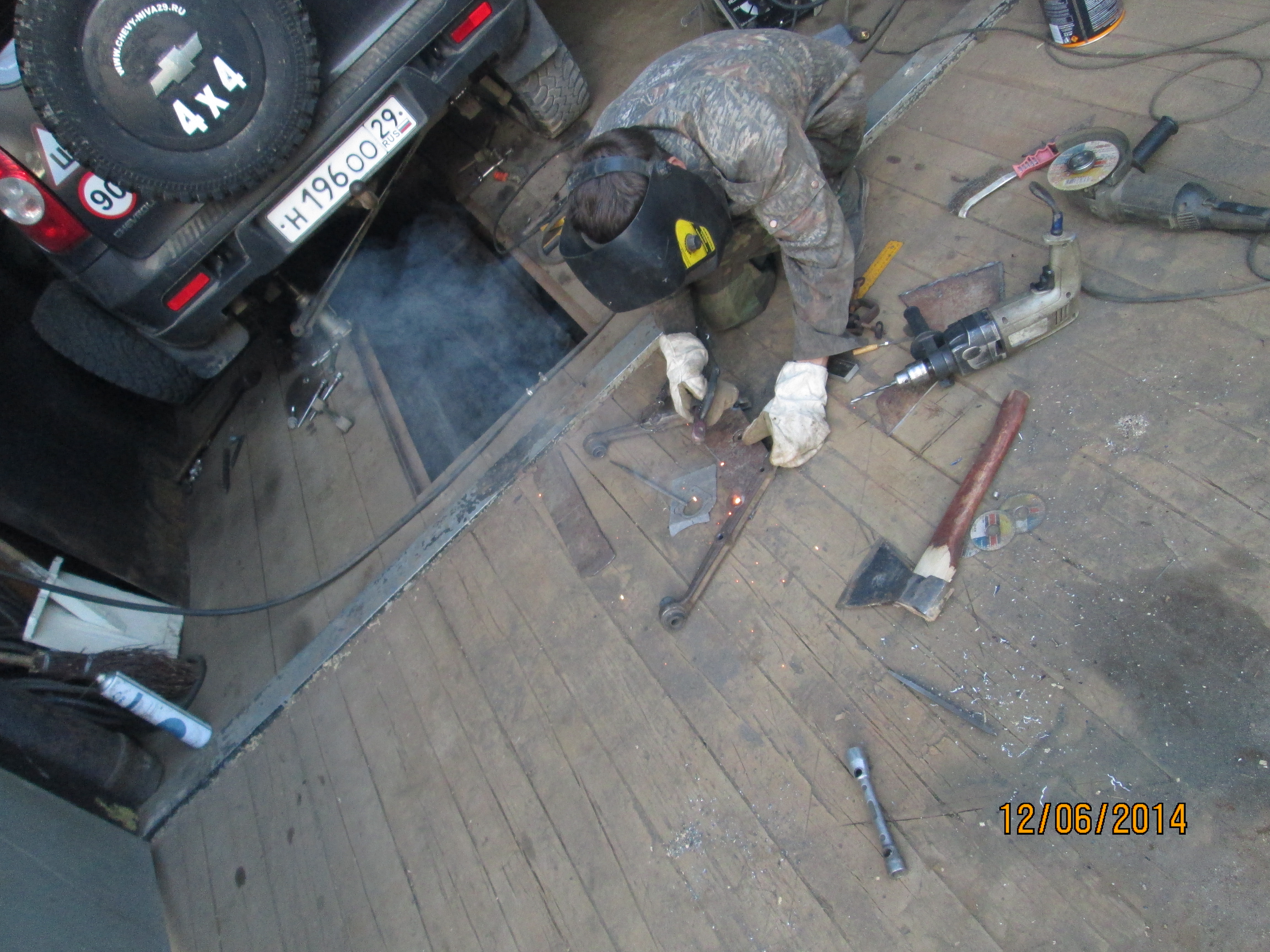

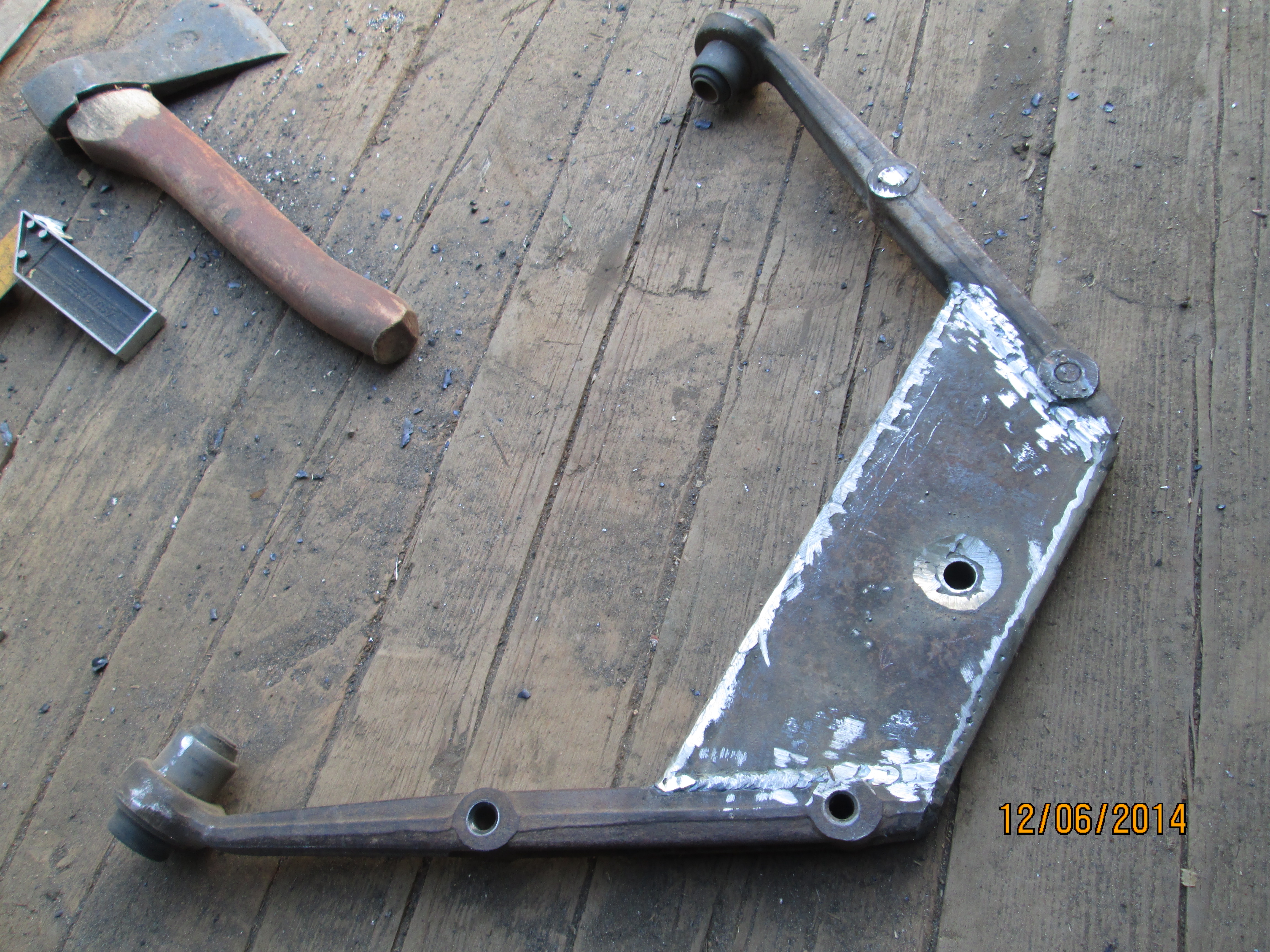

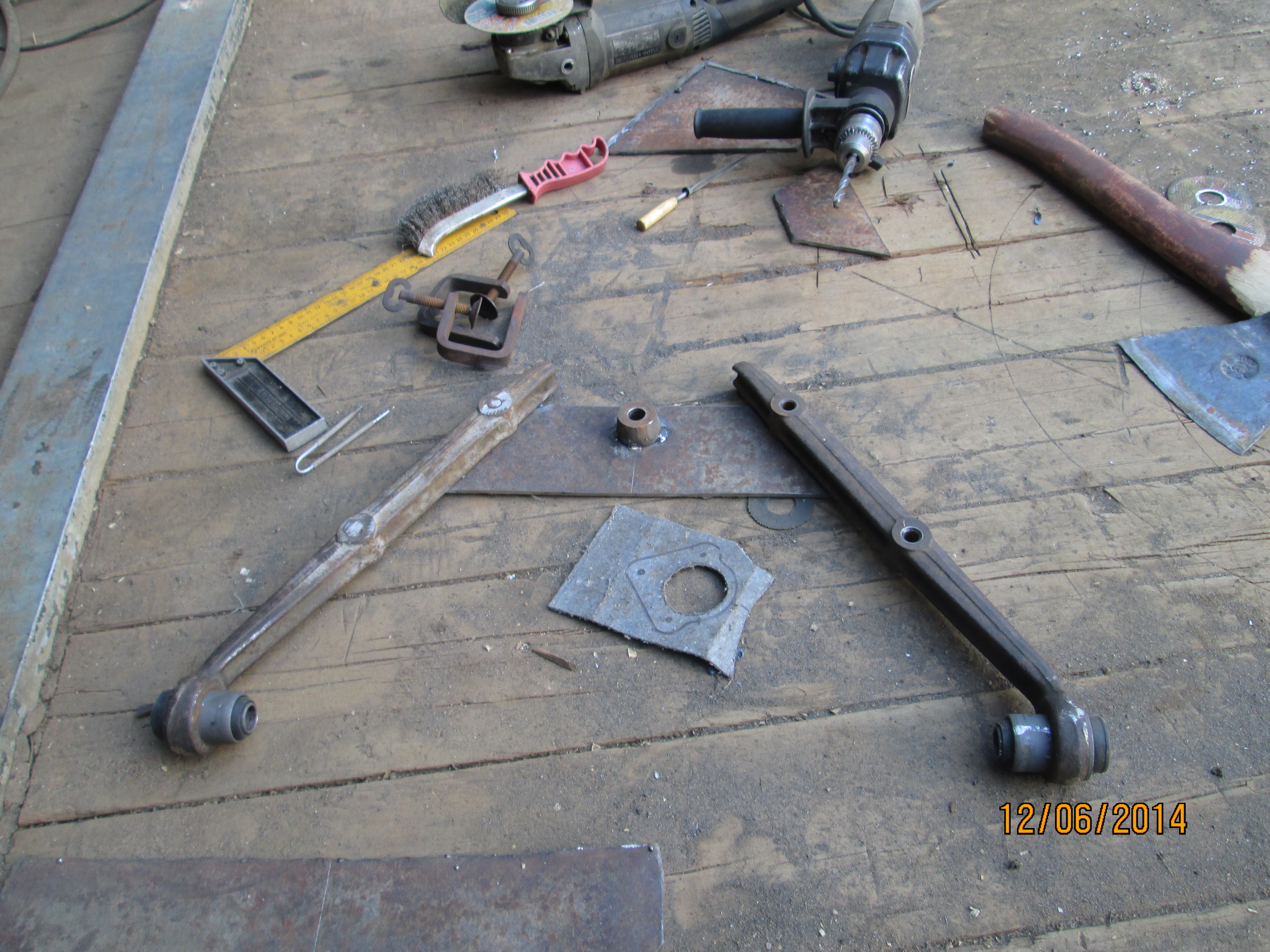

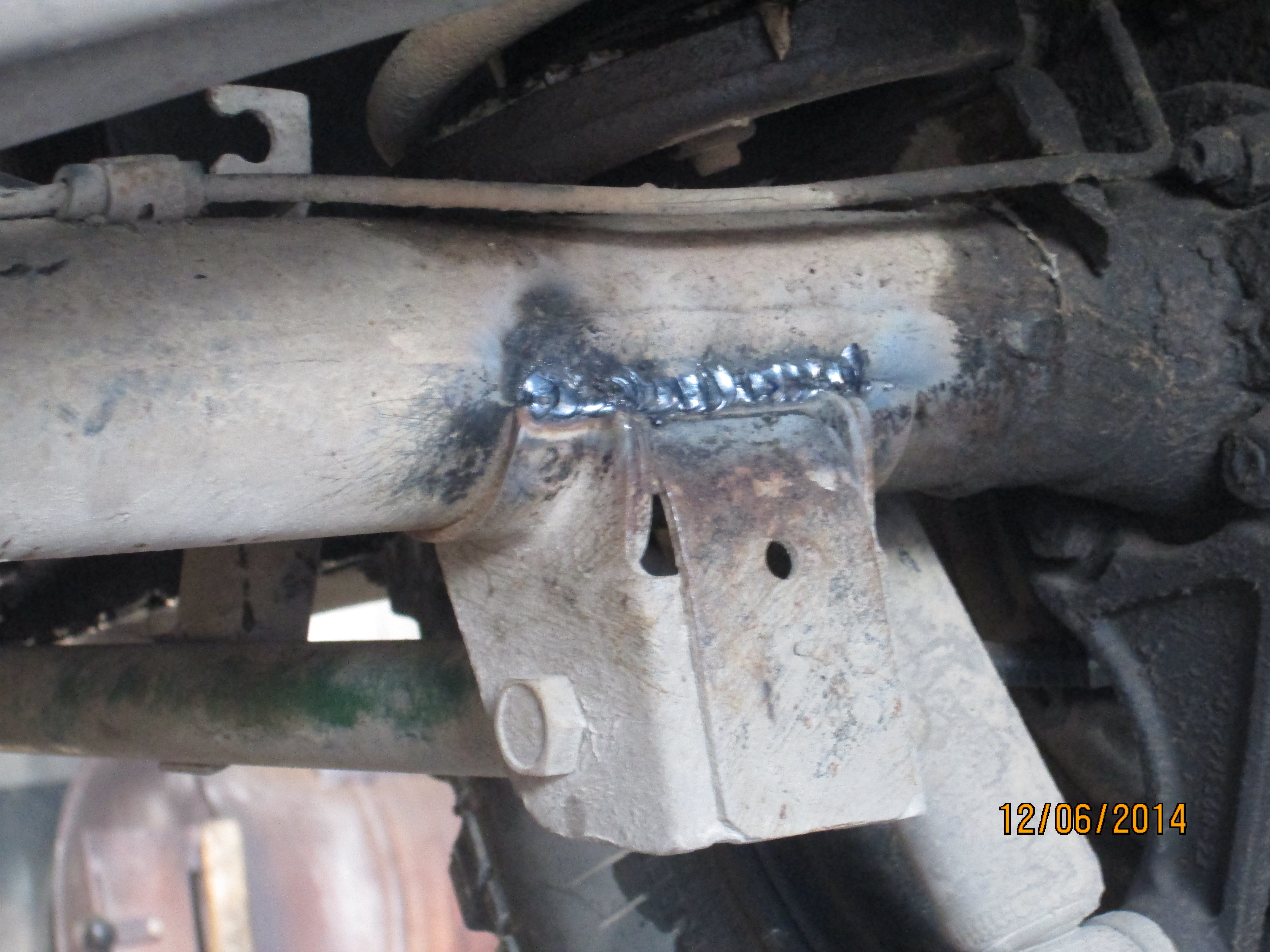

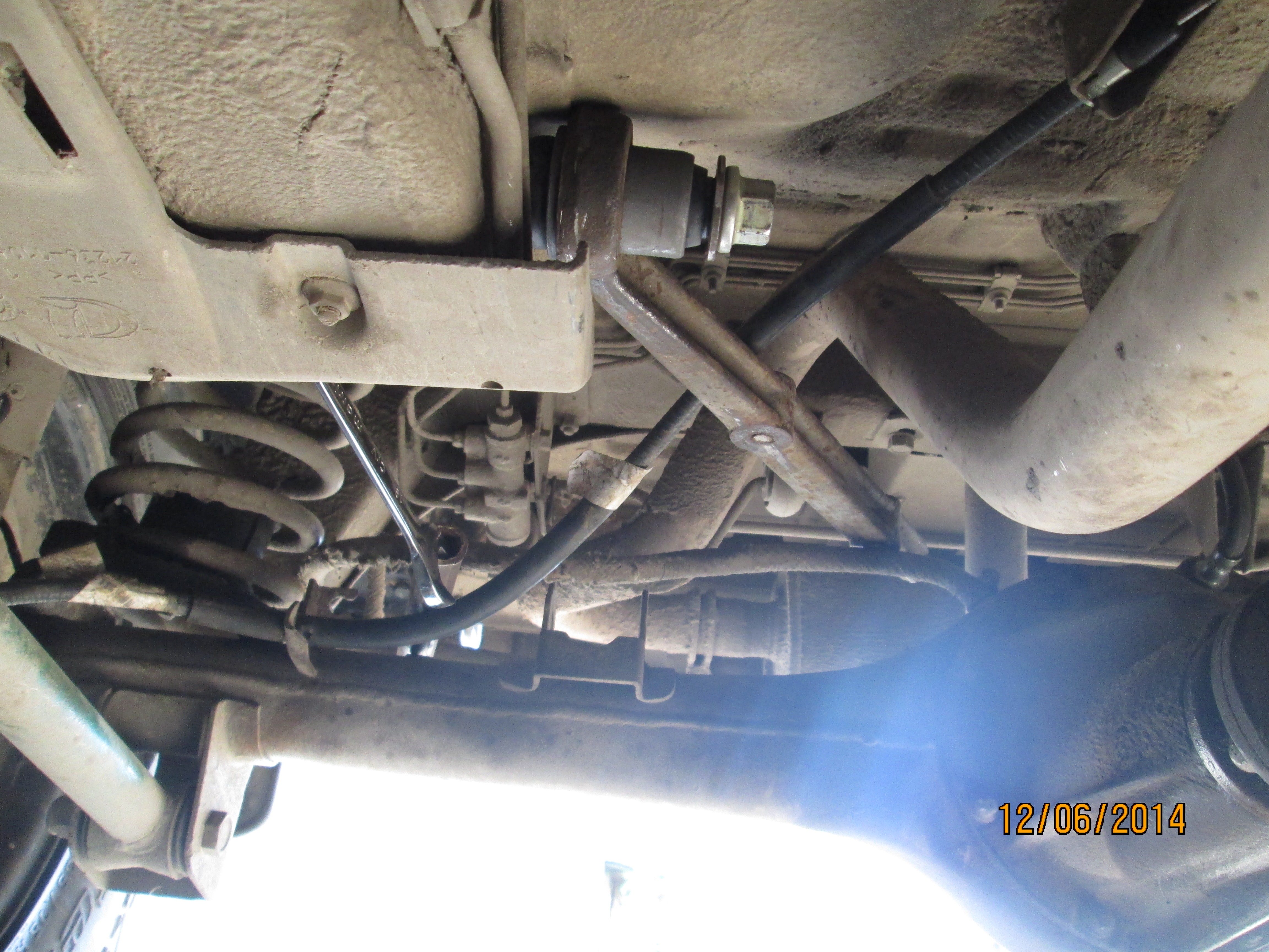

Re: А - рычаг

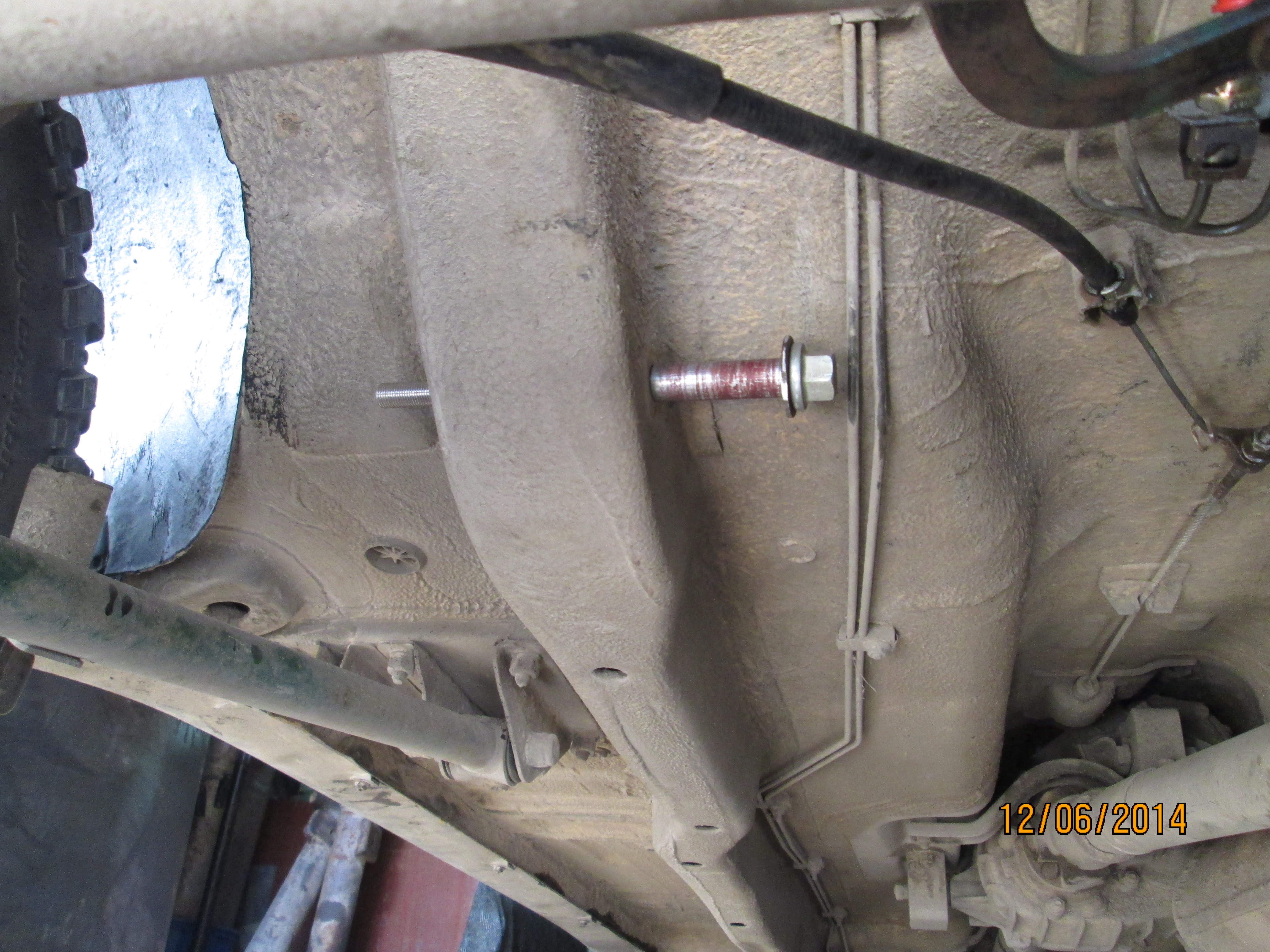

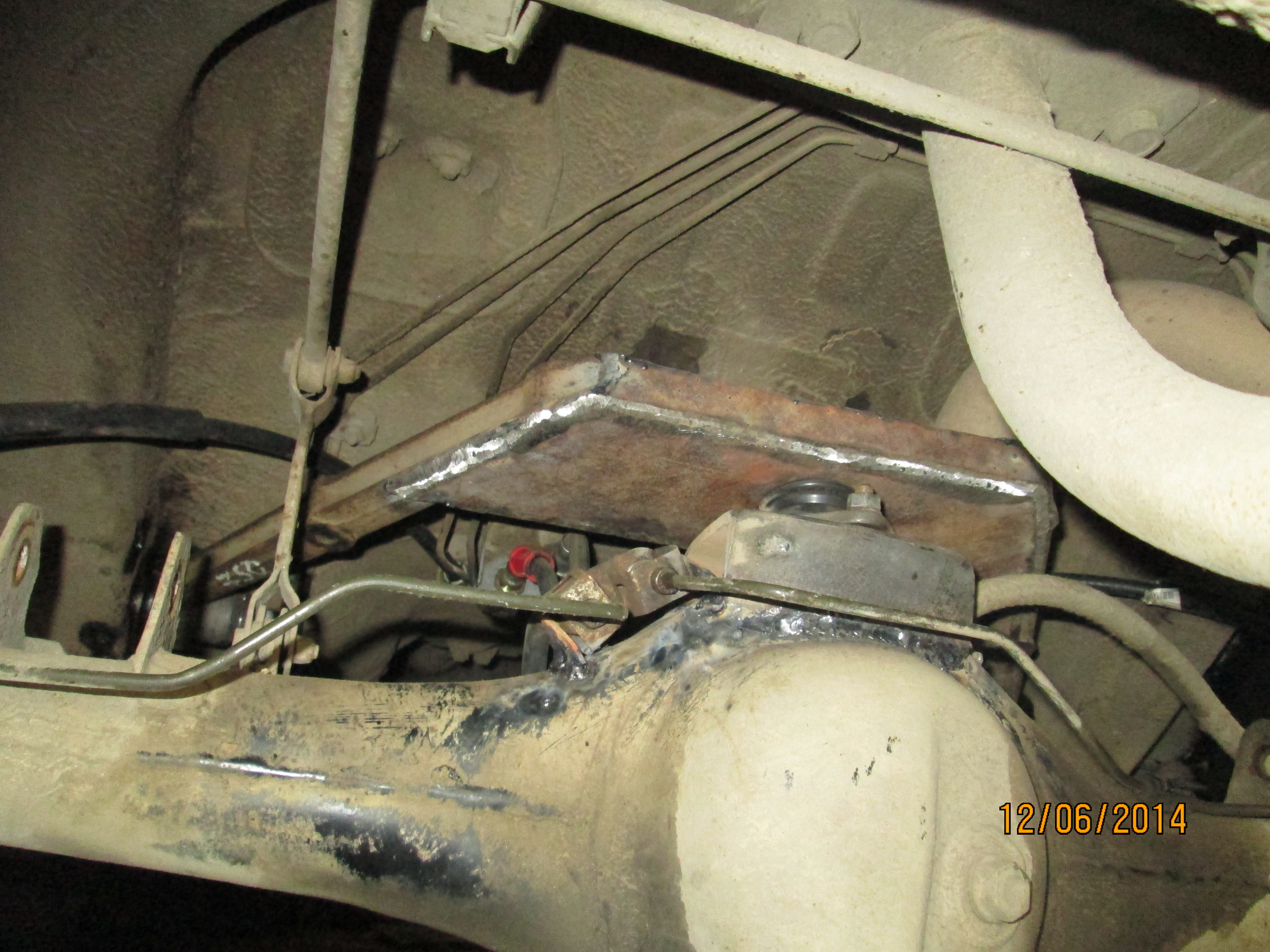

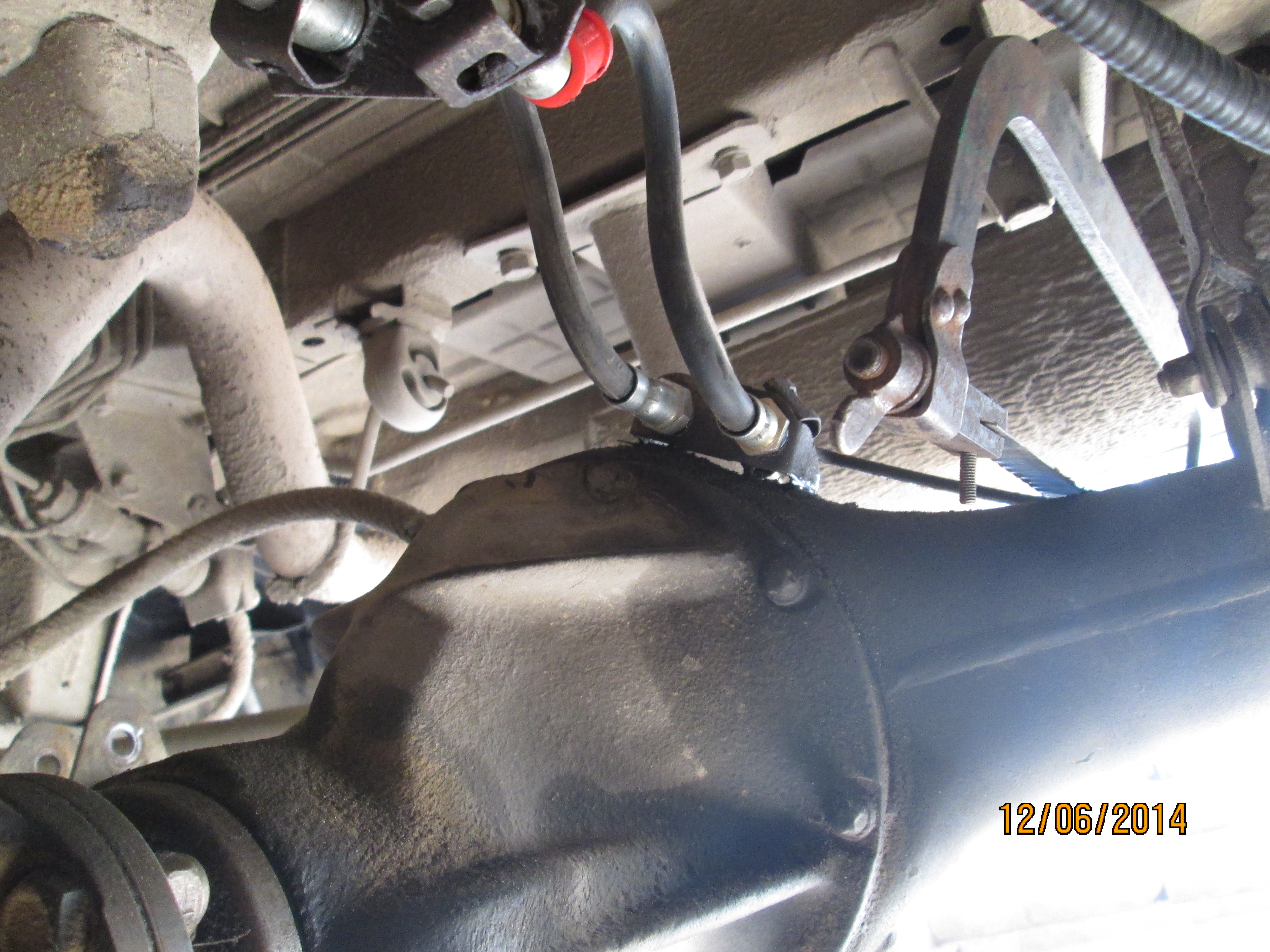

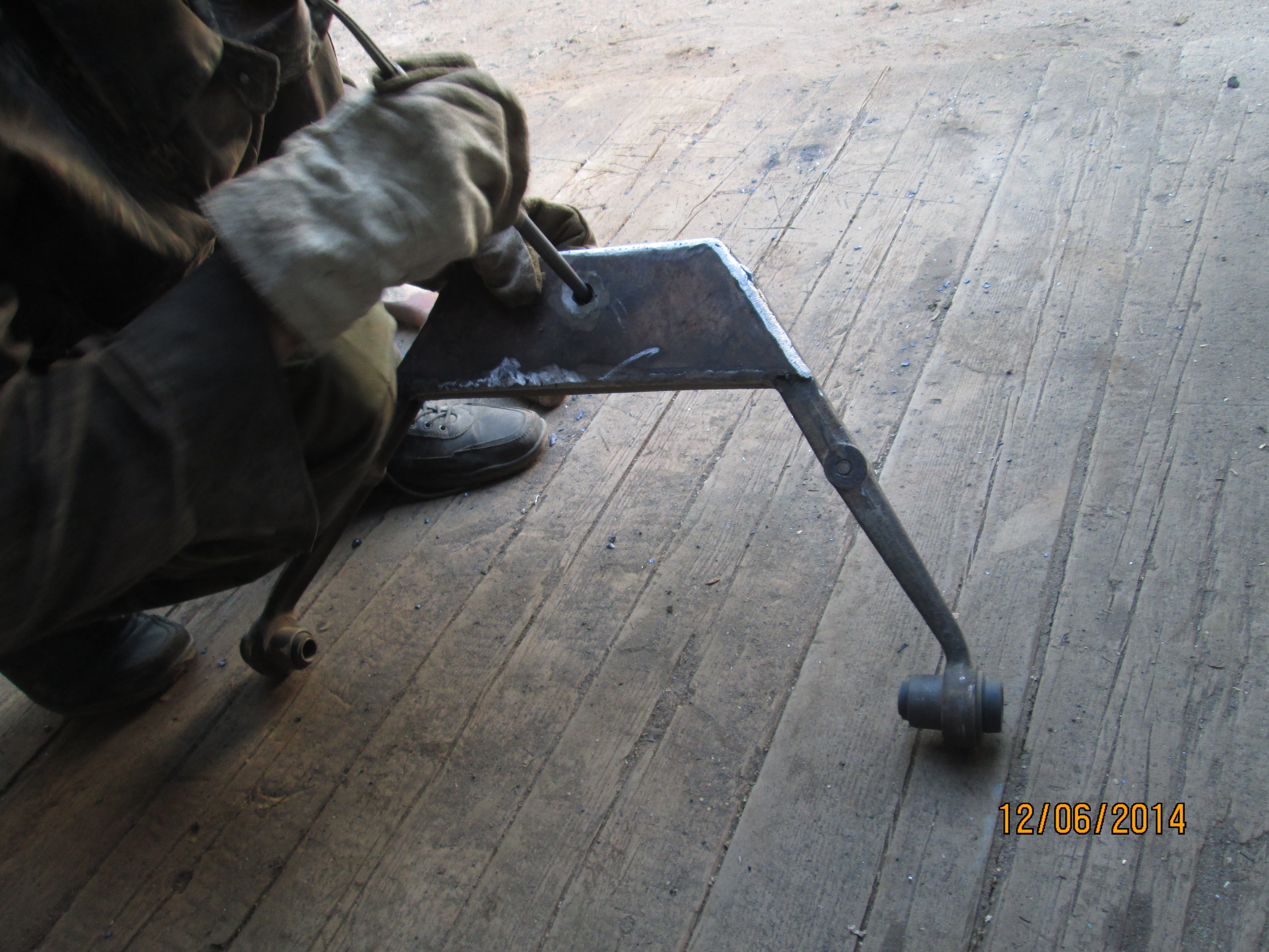

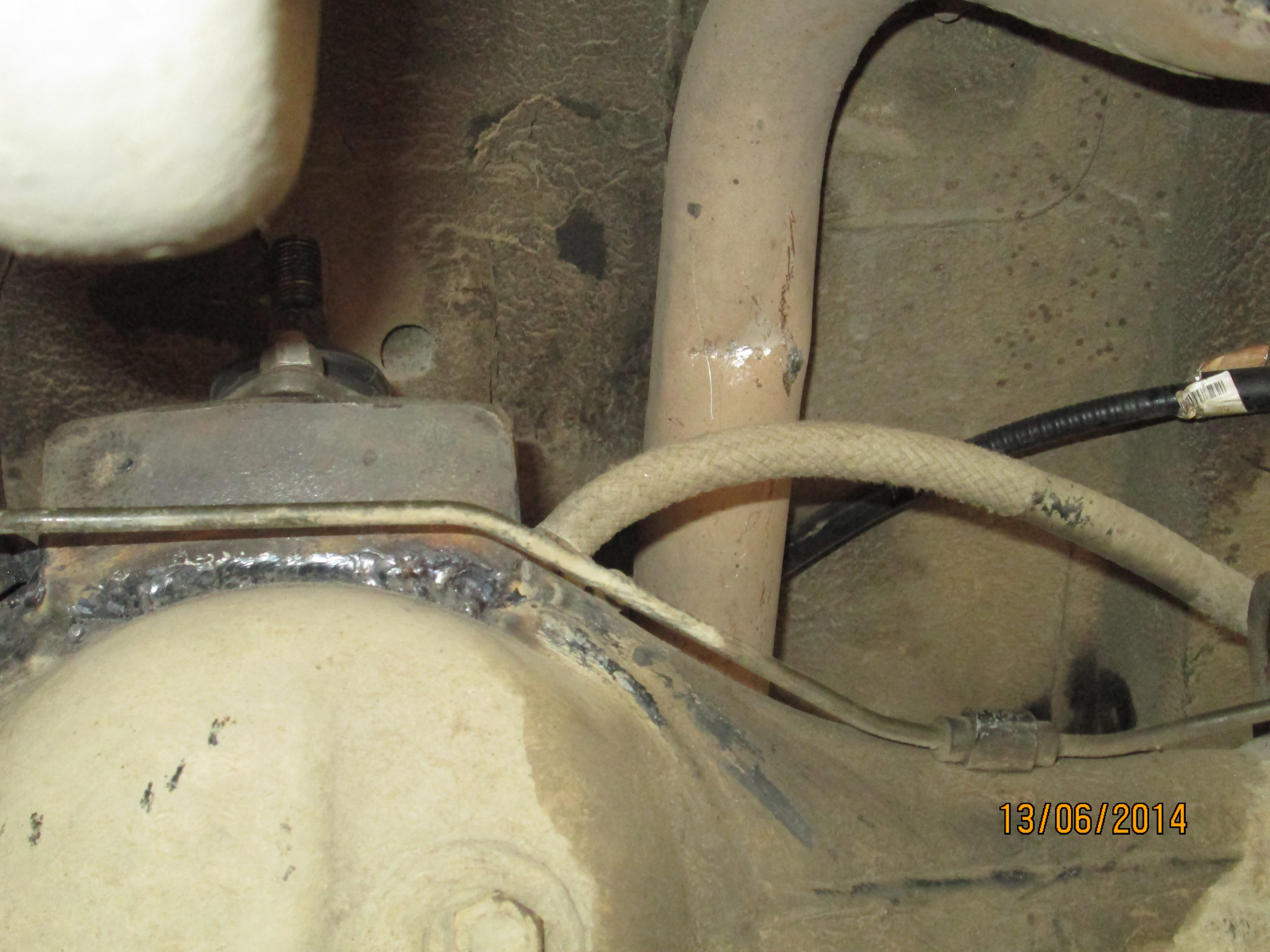

Добрался таки до фотика.
При первой же возможности мы с Димой продолжили издеваться над моей шнивой. Приехал я конечно не за этим, закончив регламентные работы по обработке задних арок и настройке ручника, Дмитрий предложил доделать таки А - рычаг и инсталлировать это чудо на мою подопытную машину. Эксперимент удался не совсем так как ожидали . После установки выяснилось что рычаг конфликтует с выхлопной трубой. Стали резать гнуть крутить так и сяк (заодно проверили катализатор - за 4 года он не пострадал)- в итоге доехав до города я сплющил трубу в половину. На след день помчался на эстакаду и переделал все как было. Ну а "А - рычаг" отправится к создателю на доработку. Думаю продолжение следует.....
Изображения

и ни слова про ощущения.
а рычаг обязательно доведём до ума, уже есть идеи
