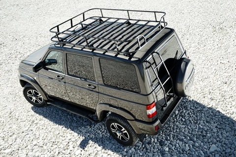

зато теперь стали выпускать уаз экспедишн
с клеткой для жирафа...
кто этот забор проектировал???
если даже этот товарищь негодует, хотя уже 3 патра укатал, последний завод подарил...
