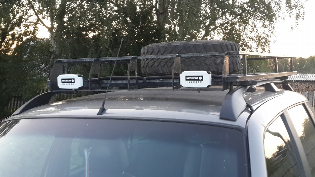

Старый 27.07.2014, 22:56   #70
toxa89
Регистрация: 24.07.2012
Имя: Антон
Адрес: ст. Емца
Авто: GLC 2012 г.в.
Сообщений: 491
Репутация: 387
Re: Экспедиционник: опыт самостоятельного изготовления
Вот и я наконец то закончил строительство своего долгостроя. Прошу прощения за качество фото как всегда с телефона
