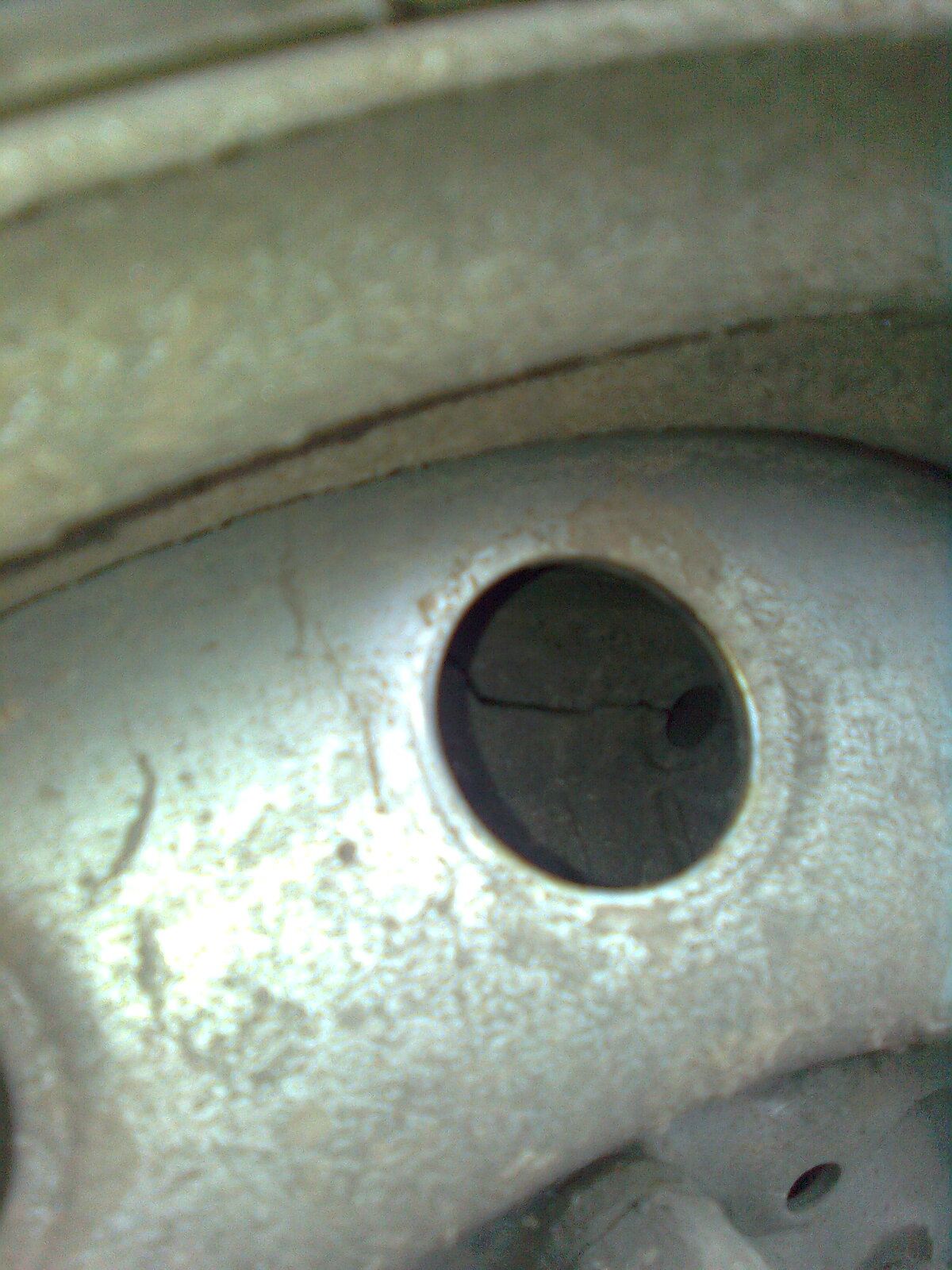

Заскрипело чтото при торможении.
Решил осмотреть тормоза.
Думал колодки: передние диски горячие, и колпачек декоративный теплый.
А потом посмотрел задние баробаны и увидал неплохую трещину!
А потому вопрос: критчно? Ездить можно до зарплаты или сразу на сервис?

Барабан под замену, а то при торможении колесо заклинит.
Хорошо если не при езде!

Причём рекомендуют менять сразу оба, чтобы
одинаково тормозили

где то за рулем писали...у какого джипаря(вроде как жопель) при торможении барабан развалился, скорость была приличная, дак "куском" пробило дырку в арке/полу и еще чего то там натворил...
мое мнение, заметил - лучше не тяни с заменой(всяко лавэ кто в долг даст, а там с зарплаты отдашь..)
врятли...центробежные силы будут "тянуть" кусок наружу, а колодки стянуты пружинами и не зацепят за трещину(даже если зазор минимален).

Езжай аккуратно до авторынка, покупай новый барабан, потом едь сразу в автосервис, в любой.
Быстрее 30 кмч - не едь. Потом колесо крутиться перестанет - если резину не жалко то включи блокировку и до сервиса дотянешь, или сьезди за какой-нибудь дряной запаской, которую не жалко уже - до сервиса дотянет, запаску в ноль сотрет.
Перестань гонять на ниве, она создана для неспешной езды.

Ух. Вы меня так материться научите!
Страшно то как... (((
Понял: менять два баробана + колодки заодно
Где брать? Что брать? (пиленгу не предлагать )))
Есть какие-то с отверстиями (как у меня видимо)
http://www.pasker.ru/catalog/goods.php?id=25613
А есть и без них.
http://www.nivashop.ru/vcd-286-1-3735/goodsinfo.html

Костя,не пугай так человека...
обоснуй лучше что там такое страшное случилось,
что прямо сразу надо в сервис ехать....
Я дак что-то недопонимаю в чём паника???

Ну я теперь примерно представляю что там такое....
Барабан то крутиться вокруг колодок.
А если он (барабан) треснутый. То хорошо если как храповик работать будет. А если у другую сторону зазар - то БАХ!
