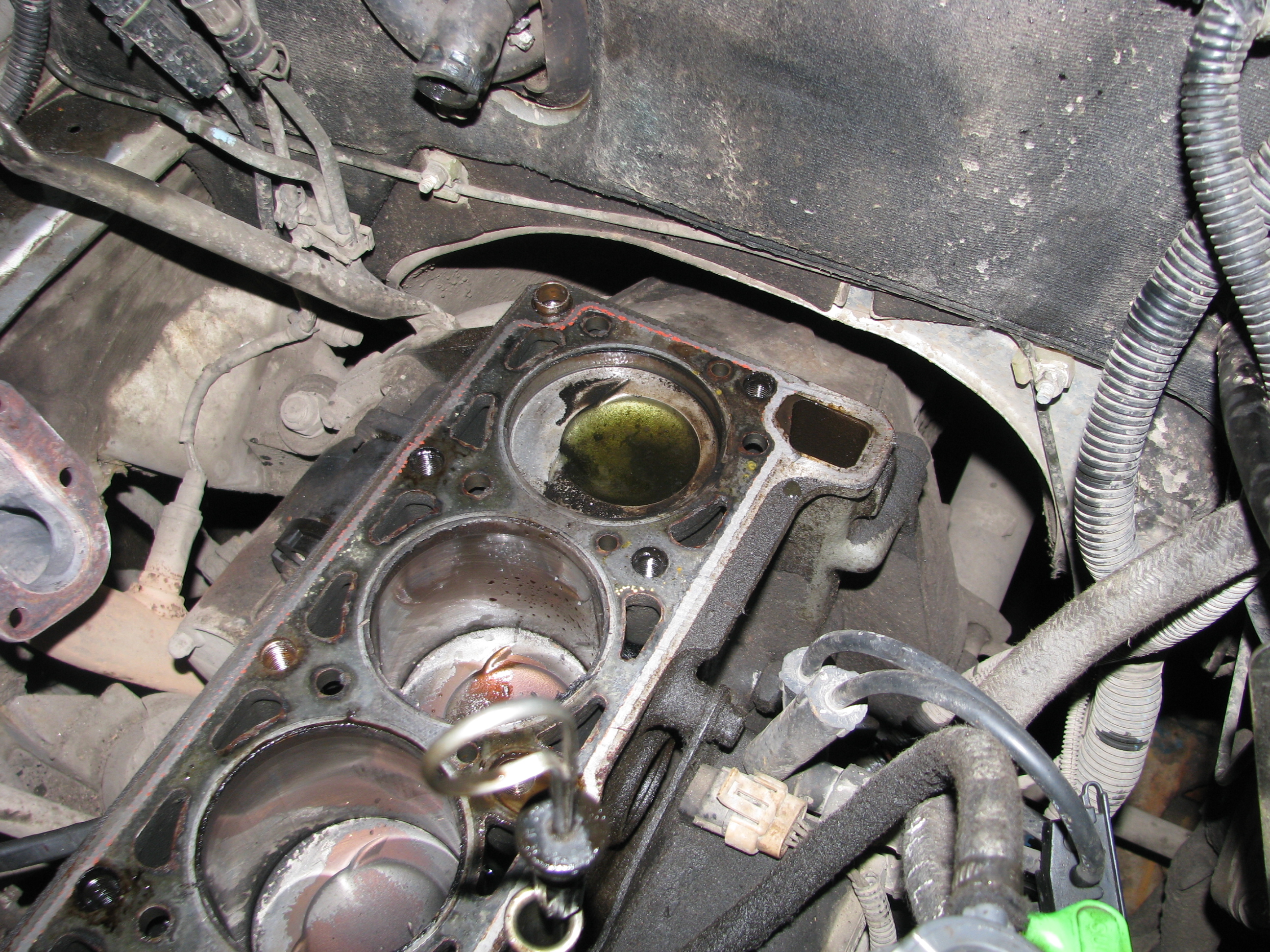

Симптомы:
Густой (я ожидал что тоб словом "густой" будет что-то еще гуще) белый выхлоп. Немного с синевой.
Тосол уходи по 3-4 литра в неделю.
Двигатель при запуске троит.
На щупе и под крышкой откровенная срань. Густая вязкая срань.

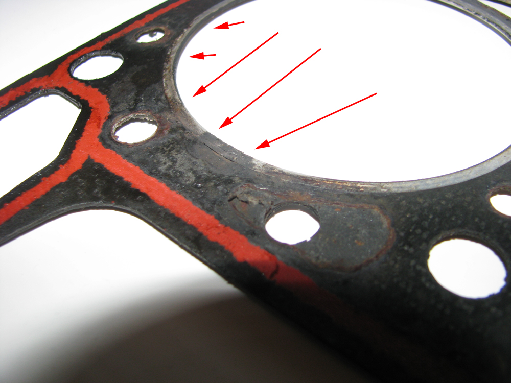

Прогоревшая прокладка.

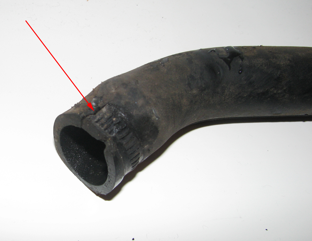

Лопнувший шланг охлаждайки.
Состояние шестерней.

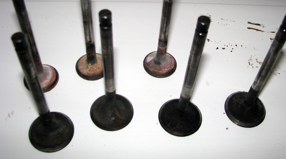

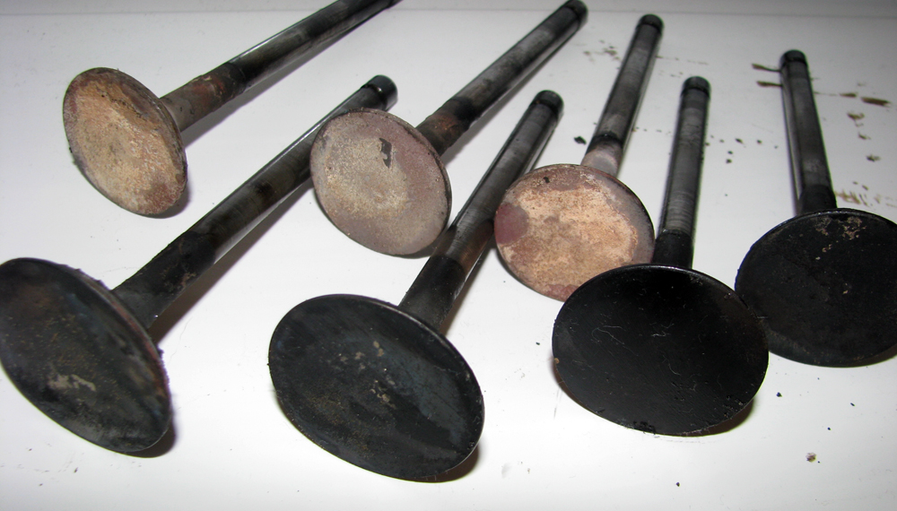

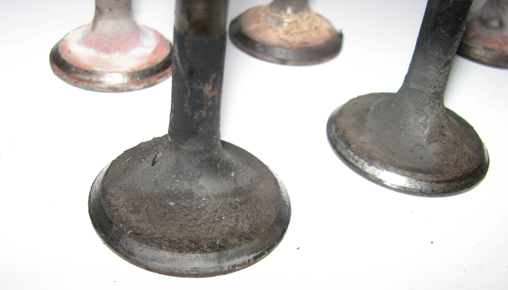

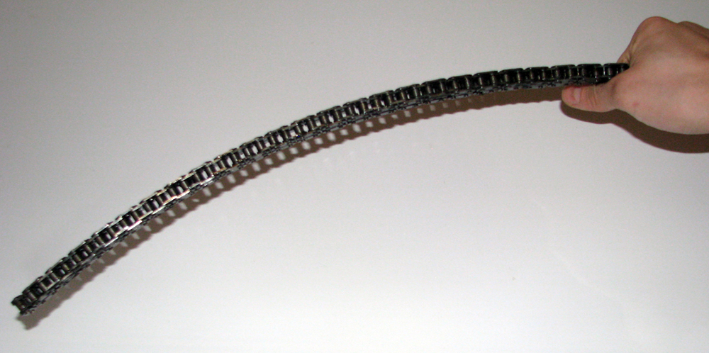

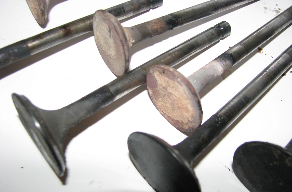

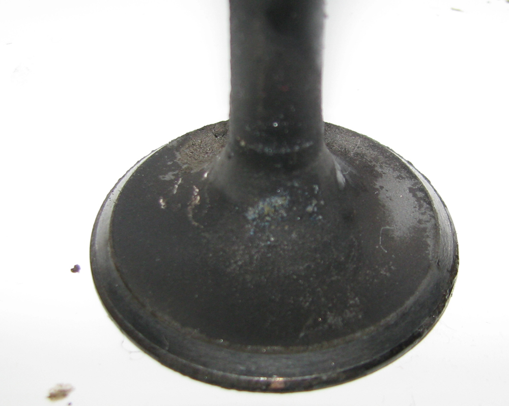

Состояние клапанов.
Провис изношенной цепи.

А что с шестернями не так??
Клапана ещё терпимы.. Притереть можно, но лучше поменять, т.к. во втулках уже болтаются..
А цепь не должна провисать????
